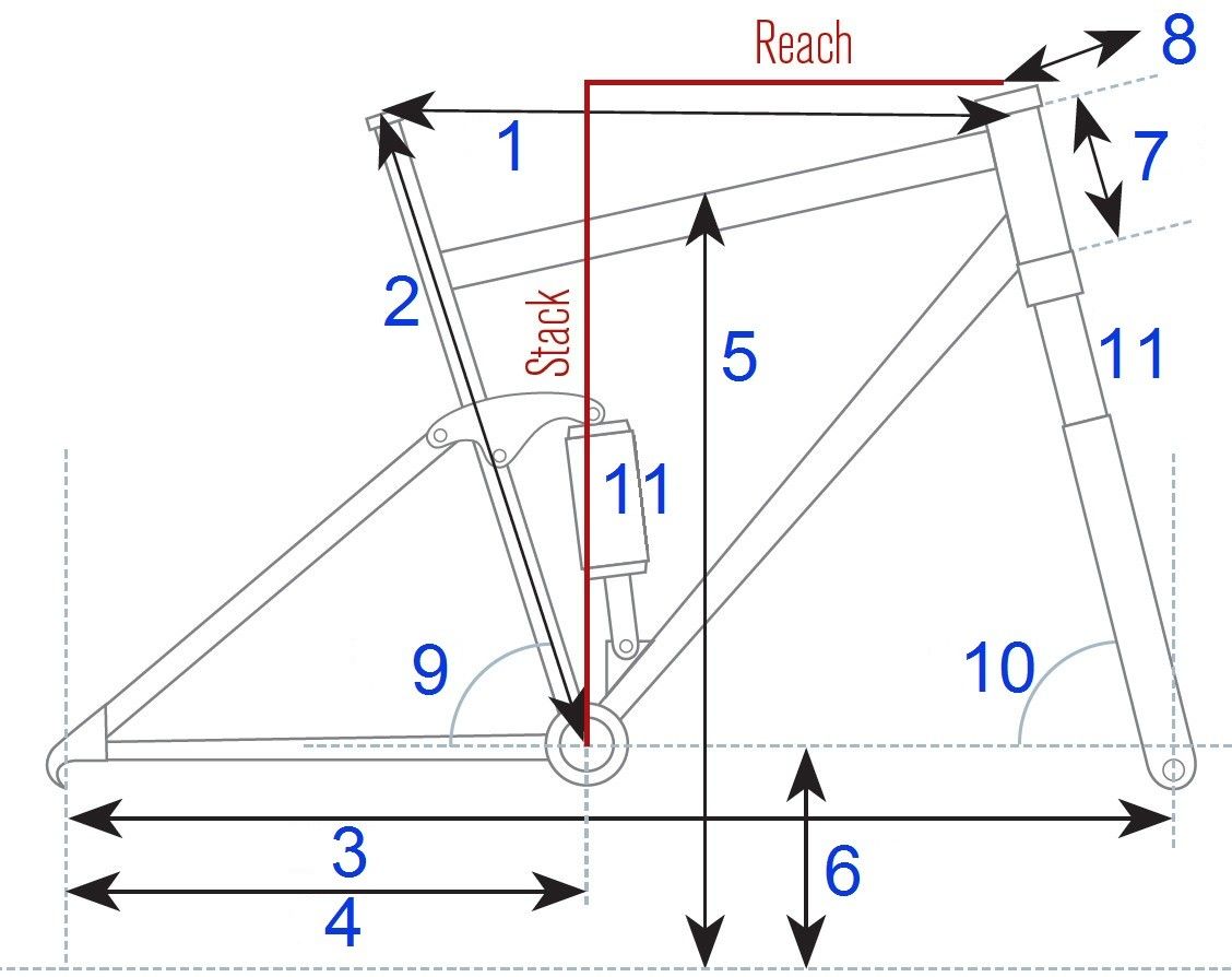

schade. Ich dachte man wartet solange bis der neue Motor dieses Jahr kommt. Die Optik ist gelungen , weniger aber die neue Grössenabstimmung.
Bei L ist jetzt ein 617mm Oberrohr und 480mm Sitzrohr. Letztes Jahr noch 480 mm und 638mm. Keine Ahnung was man sich dabei gedacht hat.

Es kommt doch nur auf den REACH (Vorderbaulänge) an und da hat das alte 455mm und das neue auch 455mm in Größe L
Liegt am steilerer Sitzwinkel = kürzerer OR beim neuen Modell . Das macht das Bike eben nochmal agiler.

Naja, aber kürzer bleibt doch kürzer oder ? Für mich ist die effektive Oberrohrlänge der einzig maßgebliche Faktor um zu vergleichen. Der Reach sagt ja nur aus wieviel von den 617mm auf die Linie vom Tretlager bis zum Steuerrohr entfallen. Erfahrungsgemäß spürt man 2cm weniger Länge sehr deutlich. Naja, vielleicht muß man nur mal draufsitzen.
da ist gar nix kürzer !
455 Bleiben 455
Gemessen horizontal Mitte Tretlager bis Mitte Steuerrohr
Das neue L ist genauso lang wie das alte in L

Zur Geo:
Bei einem modernen MTB sollte der Reach länger als das Sattelrohr sein um bei der Abfahrt im anspruchsvollen Trail ausreichend Bewegungsspielraum zu haben.
Bei mir persönlich muss das Sattelrohr deutlich kürzer als der Reach sein.
Beispiel Santa Cruz HT XL Reach 495 Sattelrohr 460
Beispiel Transition Scout M Reach 460 Sattelrohr 390
Canyon L Reach 455 Sattelrohr 480
Das Sattelrohr...?
Für mich ein Stadtrad und kein MTB.

Ähm hier gehts um ein Touren Fully und kein All-MTB
Ich SL 85 und Sattelrohr 440 ist die Stütze > 23cm draußen. Reicht locker. Das Problem ist eher es gibt kaum Stützen die man mehr absenken kann !!!!
Auch 480 wäre 0 Problem, weil die Stütze einfach nicht tiefer geht.
Da der Sattel IMMER gleich zum Knielot eingestellt wird......und eine feste Position hat. Ist der REACH entscheidend über die Sitzlänge.
