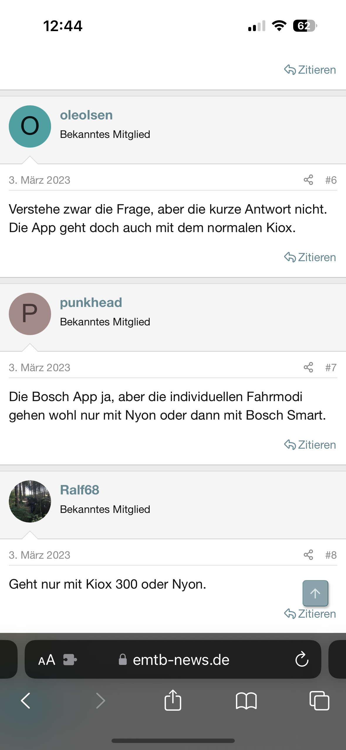

Guten Tag, ich hab ein E bike mit dem Purion Controller. Meine Frage ist jetzt kann ich die Navi Funktion vom Kiox Display auch nutzen ohne Smart System ? Und ich habe gehört das wenn man das Nyon Display einbaut kann ich auch ohne Smart System die Fahrmodis einstellen stimmt das ?
Vielen Dank für die schnelle Hilfe.

Du hast das alte System. Also kannst Du alles für das smarte System für Dein Rad vergessen.
Ein Nyon kannst Du aber installieren. Dann hast Du Navigation und kannst (...gegen eine kleine Gebühr von einmalig ca. 5€...) Dir 4 eigene U-Stufen konfigurieren.
Allerdings muss dafür ein anderes Kabel vom Motor zum Lenker montiert werden.
