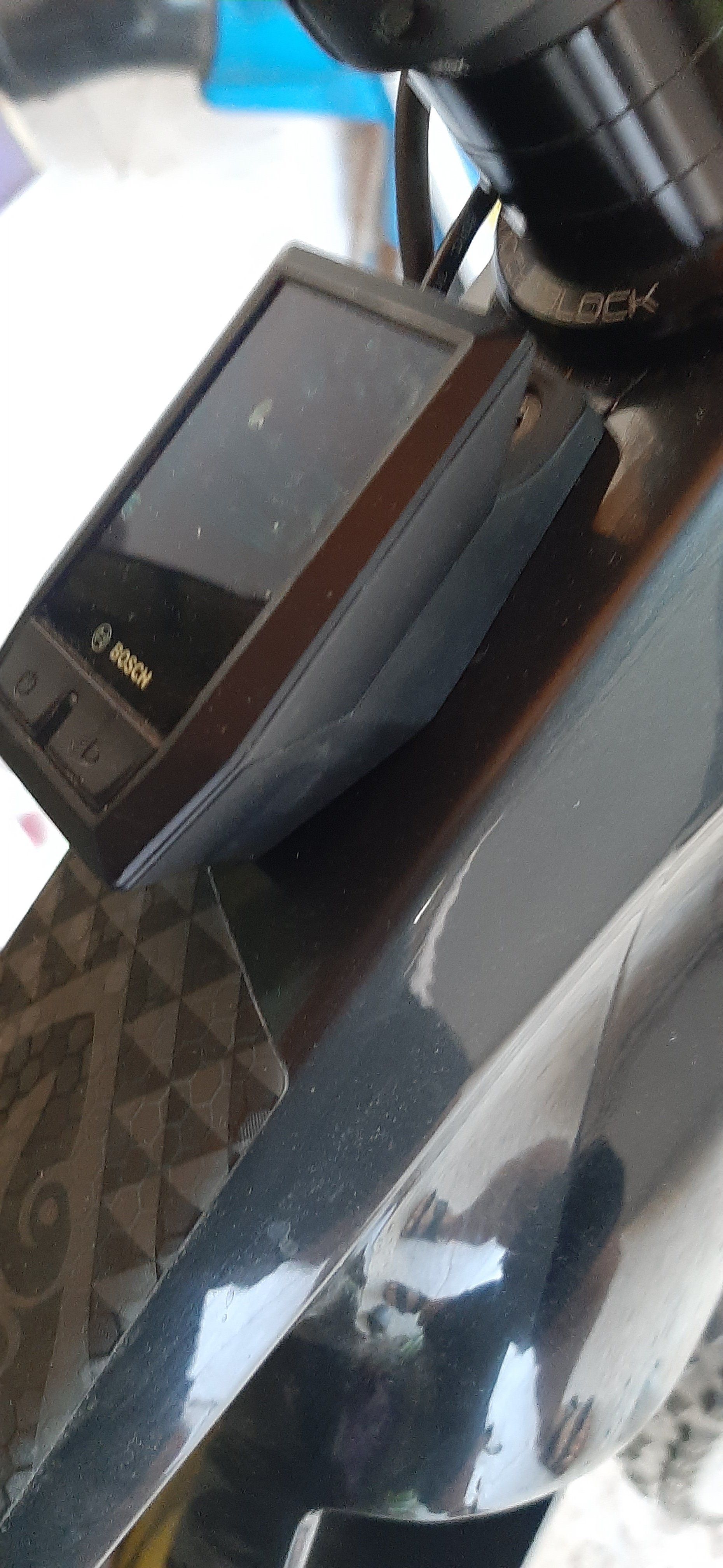

Weiß jemand wie die Verkabelung zum Kiox Display gelöst ist bei den Gen 3 Modellen?
Wurde da durch den Rahmen gebohrt?
Bei den Gen 2 Modellen gingen ja noch sichtbar 2 Kabel an das Display.
Sieht bei meinem 2020ziger so aus:
