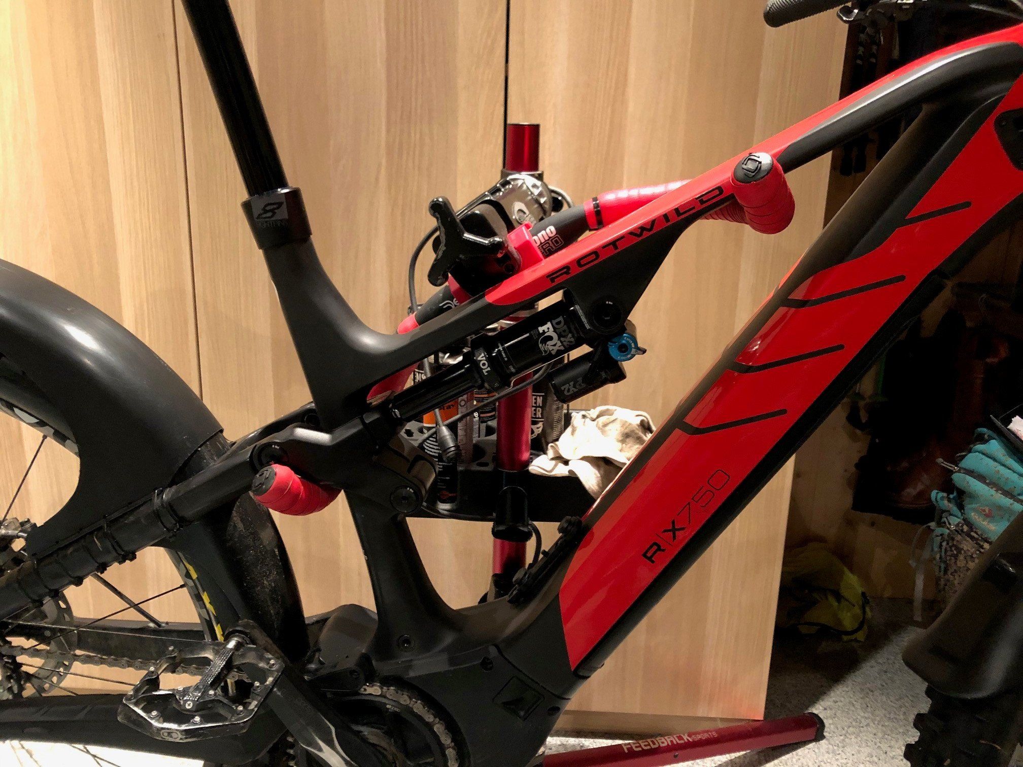

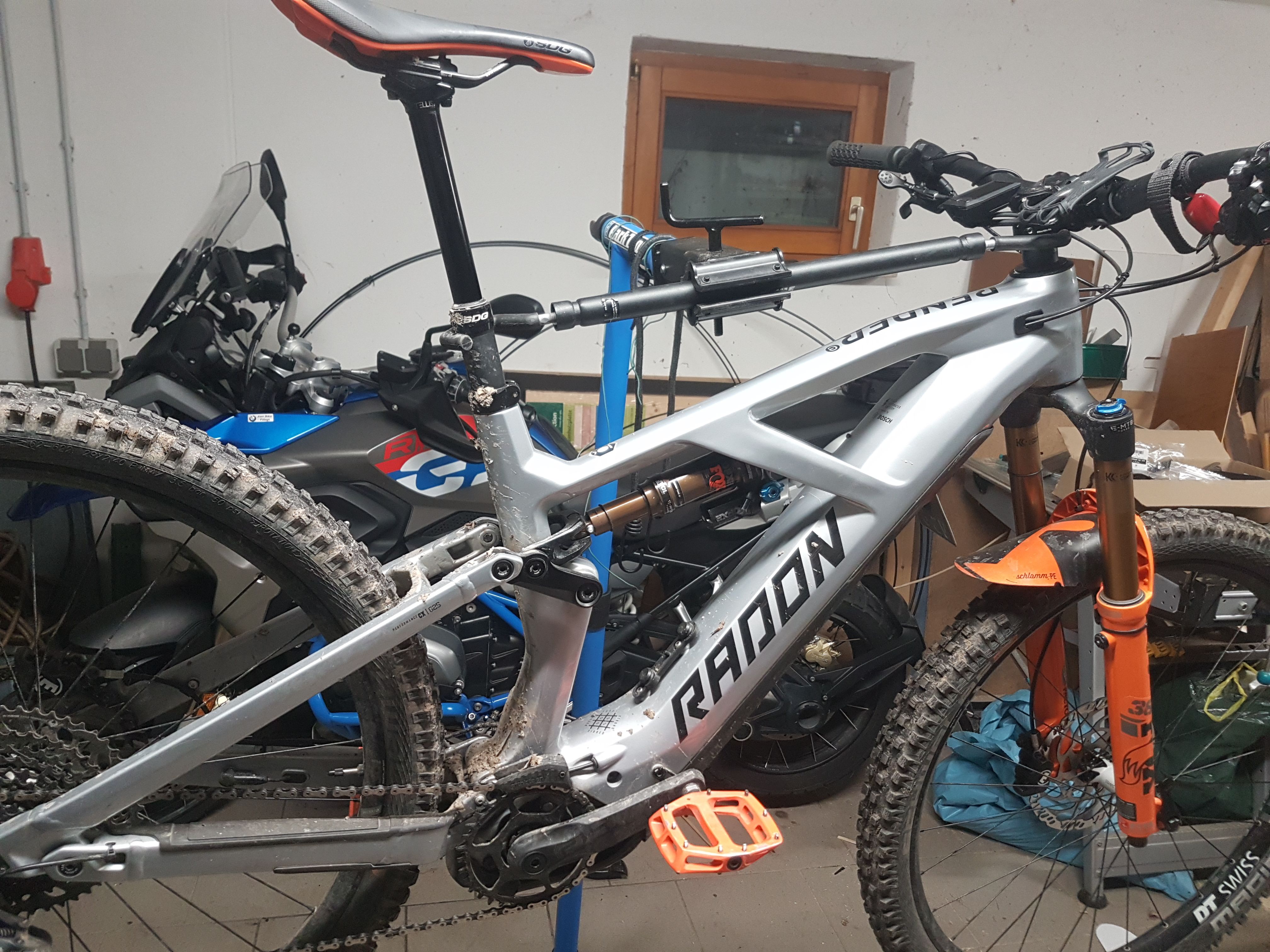

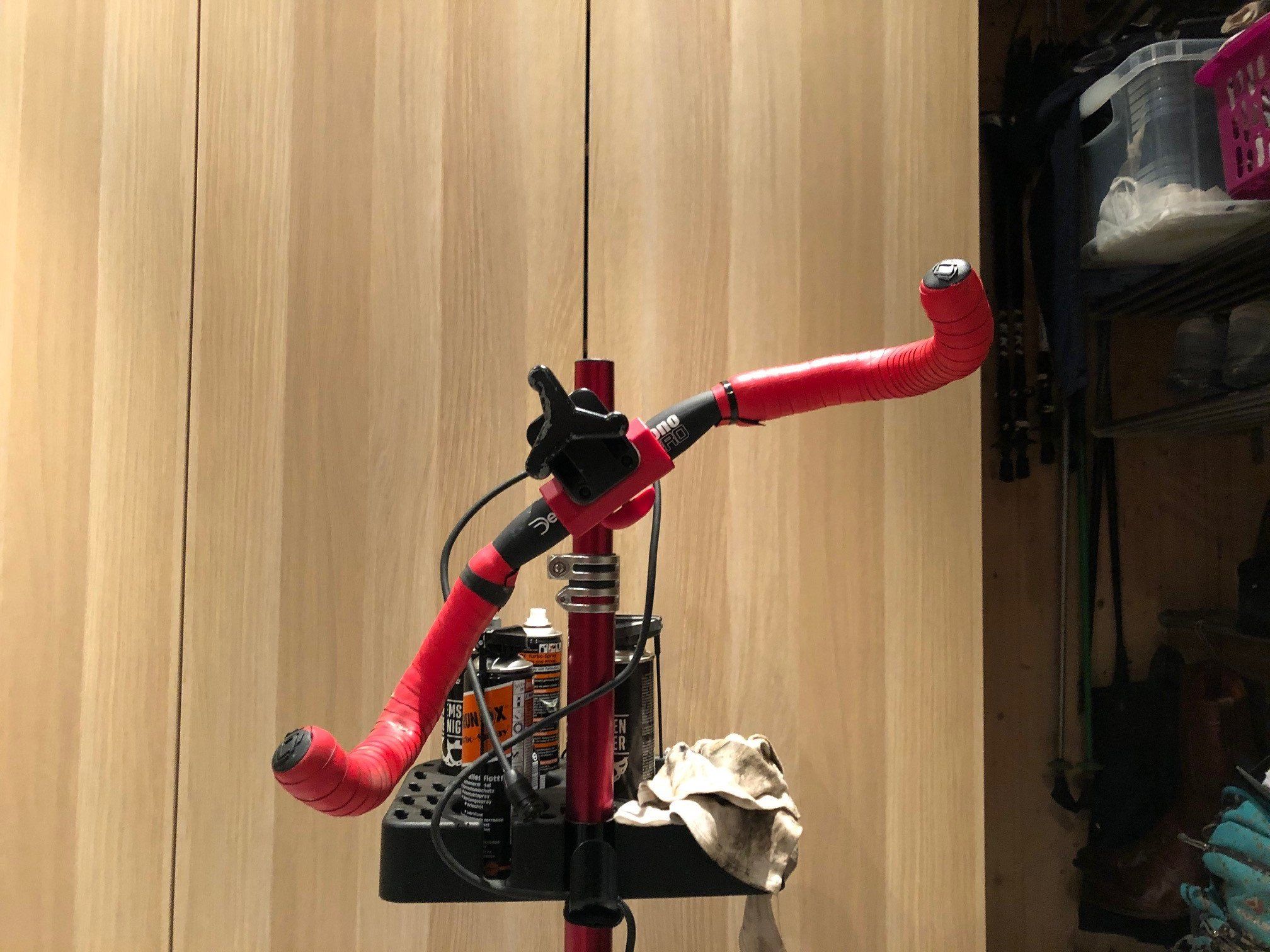

alternativ einen alten Renndradlenker in die Klemme und das Rad da "einhängen".
Den Lenker kann man schön mit Schaumstoff oder dergleichen polstern, so mach ich das mit meinen Rädern.
