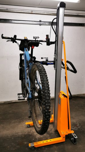

Ich machs so

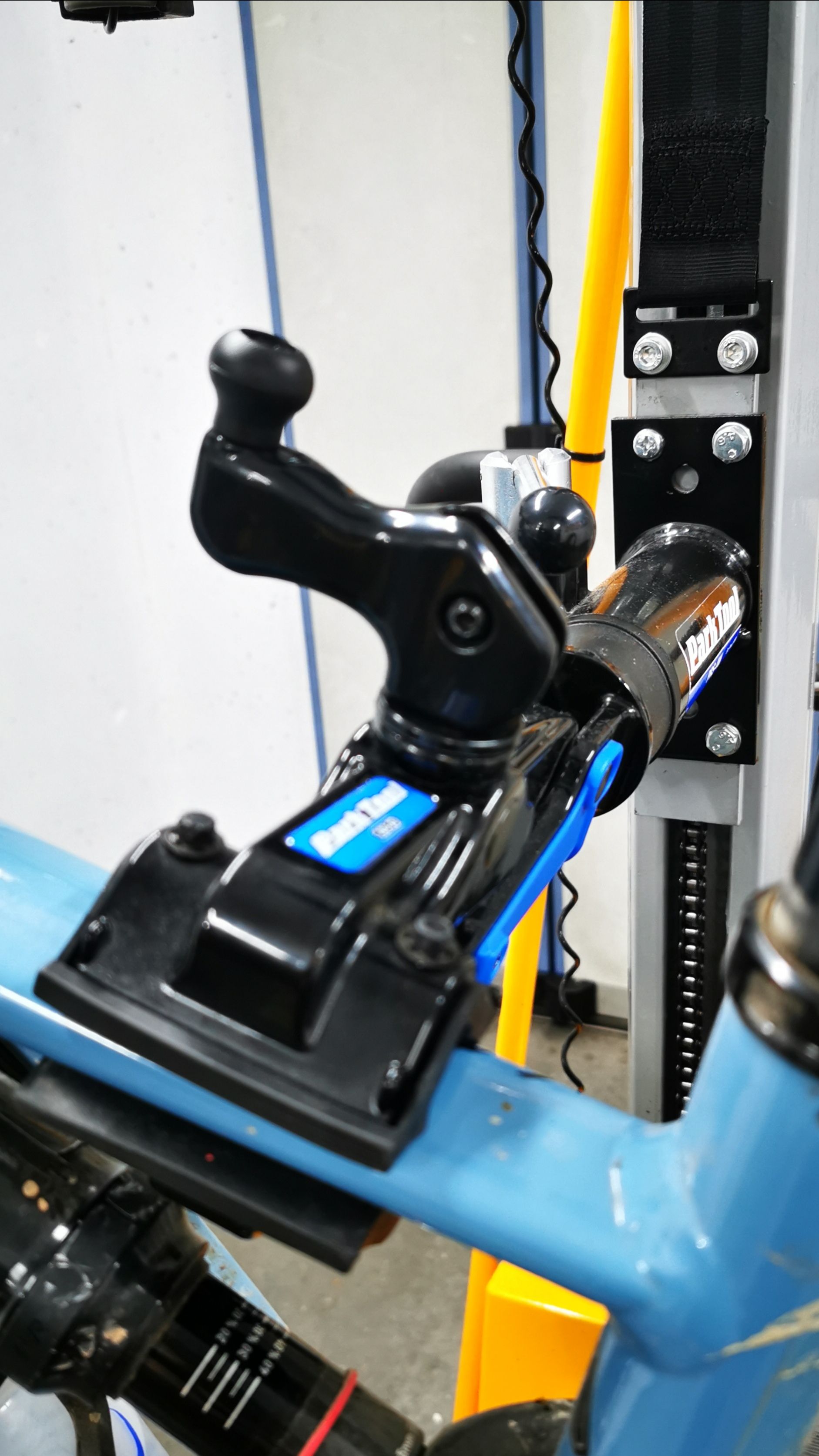

ich hab eine Parktoolwandhalterung an einen elektrischen Hebelift geschraubt, allerdings habe ich bei breiteren Rahmenformen auch Probleme mit der Befestigung, hab da bisher auch immer das Sattelrohr genommen
das finde ich aber auch nicht so toll
muß ich mal schauen ob es für meine Parktoolhalterung breitere Klemmbacken gibt

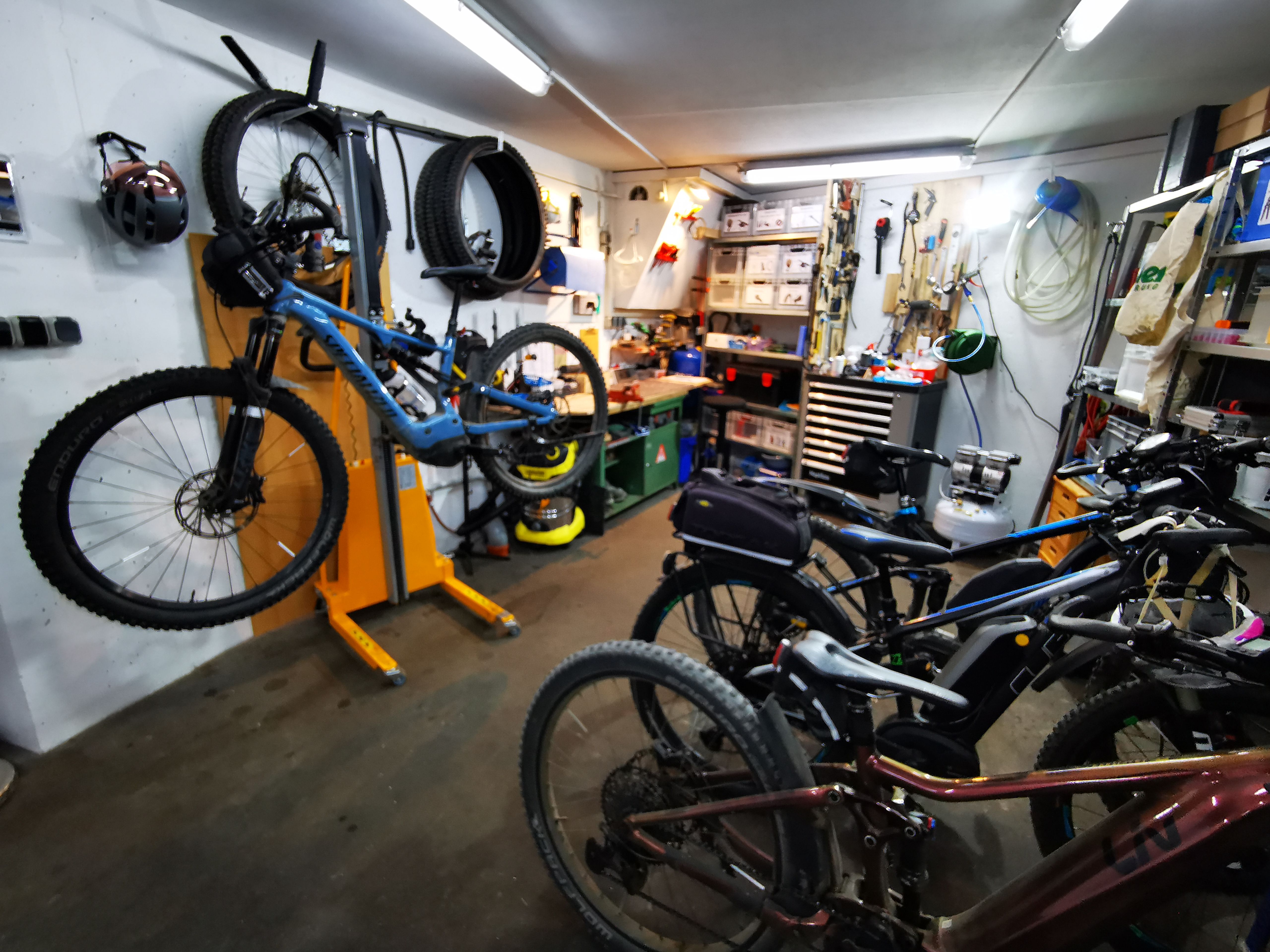

hab mal einige Bilder angehängt
ist halt etwas teuer (1000€ für den Lastenlift + 200€ für den Parktoolhalter) hab ich mir zur Pension gegönnt da in der Verwandschaft und Familie sehr viele ein E-Bike fahren

ja, ist jetzt viel angenehmer zum rum schrauben (hatte vorher einen wackeligen 30€ Ständer)
vom Platzbedarf war mein alter Ständer sogar wesentlich unhandlicher im aufgestellten Zustand da die Spreizbeine ziemlich lang waren, der Hebelift kommt mit 56x70cm Bodenfläche aus , man kann ihn dann auch mit aufgeklemmten Bike überall in der Garage herumschieben (oder den Lift in eine Ecke stellen)
der Preis ist halt hoch, ich verbuche das als Hobby und es ist auch gut für mein Kreuz
für die ganz fetten Oberrohre oder für die Citybikes ohne Oberrohr bleibt halt nur die Sattelstütze zum klemmen, da muß ich schauen ob ich da eine bessere Lösung finde (ging aber bisher halbwegs gut)

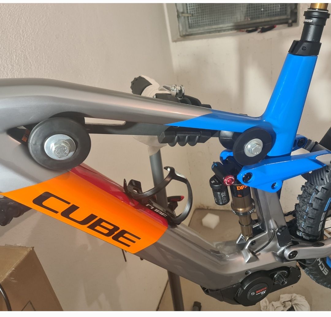

Das würde mich auch interessieren, wie das mit den Rollen gemacht ist, und wo du die her hast. gerade für einen Carbonrahmen, stelle ich mir das gut vor
Wie es für mich aussieht ist das ein flaches, stabiles Aluprofil. Eine Seite nur mit Loch um eine der beiden Kunststoffrollen fest zu verschrauben. Die Andere Seite hat ein Langloch um die Aufnahme zwischen Sattelrohr und Lenkkopf zu verspannen. Bleiben nur noch die Kunststofrollen...
