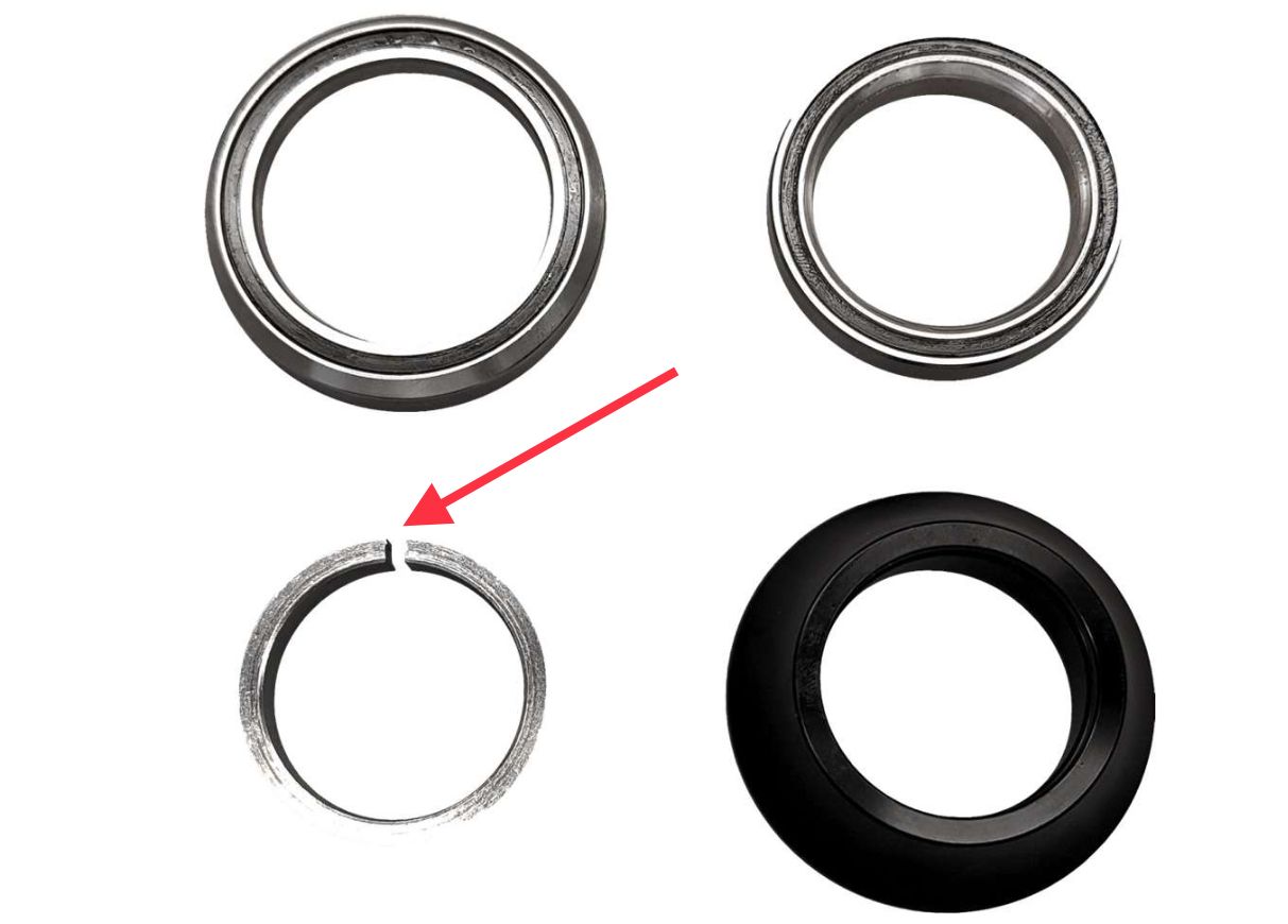

Steuersatz zu fest ? mit wie viel Nm ist er angezogen ? Welcher Steuersatz ist verbaut Hersteller und ist es ein ZS ? und welche Lager sind verbaut Rot -Blau ?
Auch Sattel ist immer wieder der Klassiger den mal ordentlich nachziehen.
Ich fahre aktuell die ZEB Ultimate 2023 - 170mm mit einem Acros ZS56/56 mit den Blauen Lager da knackt nichts !
