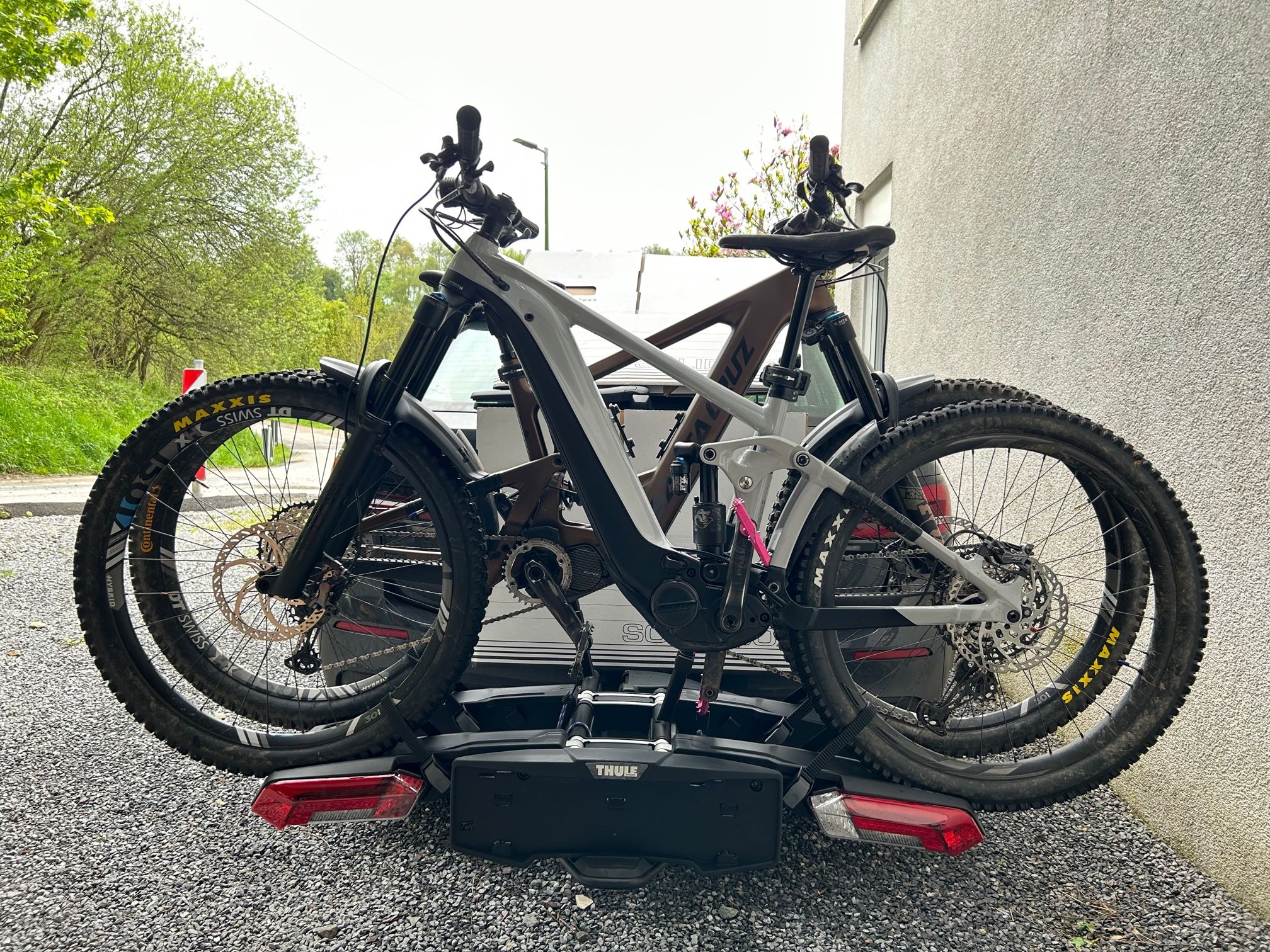

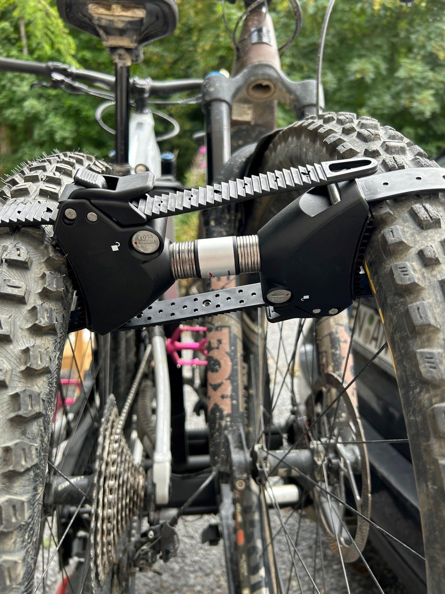

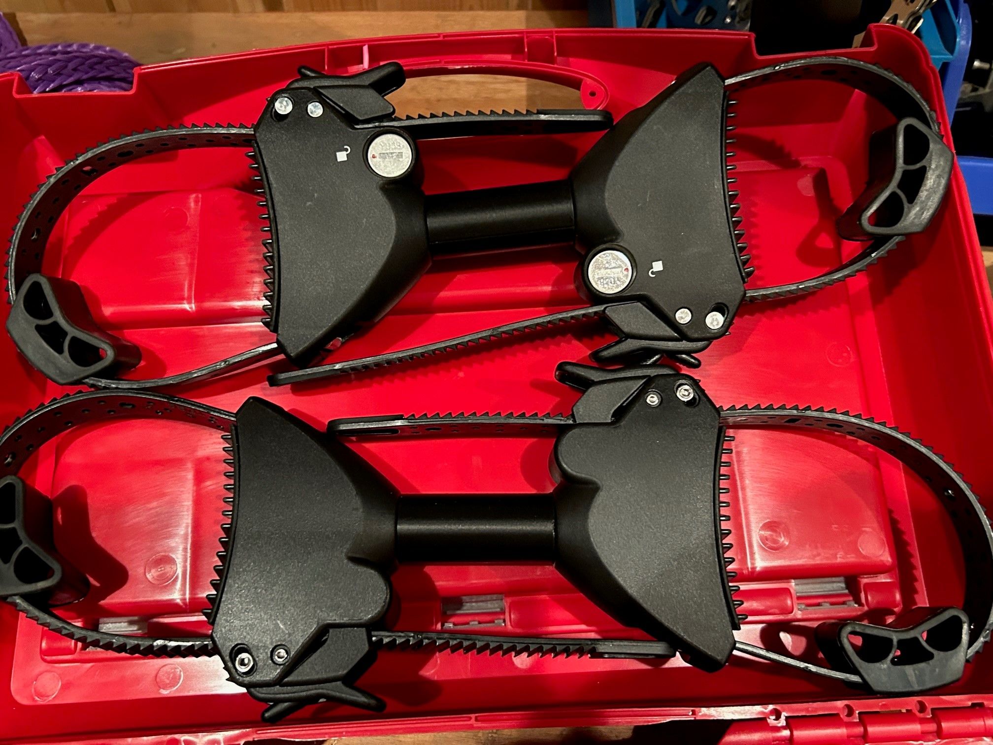

Hier meine Sicherungstechnik:
Vorne und hinten jeweils die Räder gegeneinander.
Die Abstandhalter wurden dank eines netten Forumsmitgliedes und dessen 3D-Drucker inzwischen weiter optimiert:
