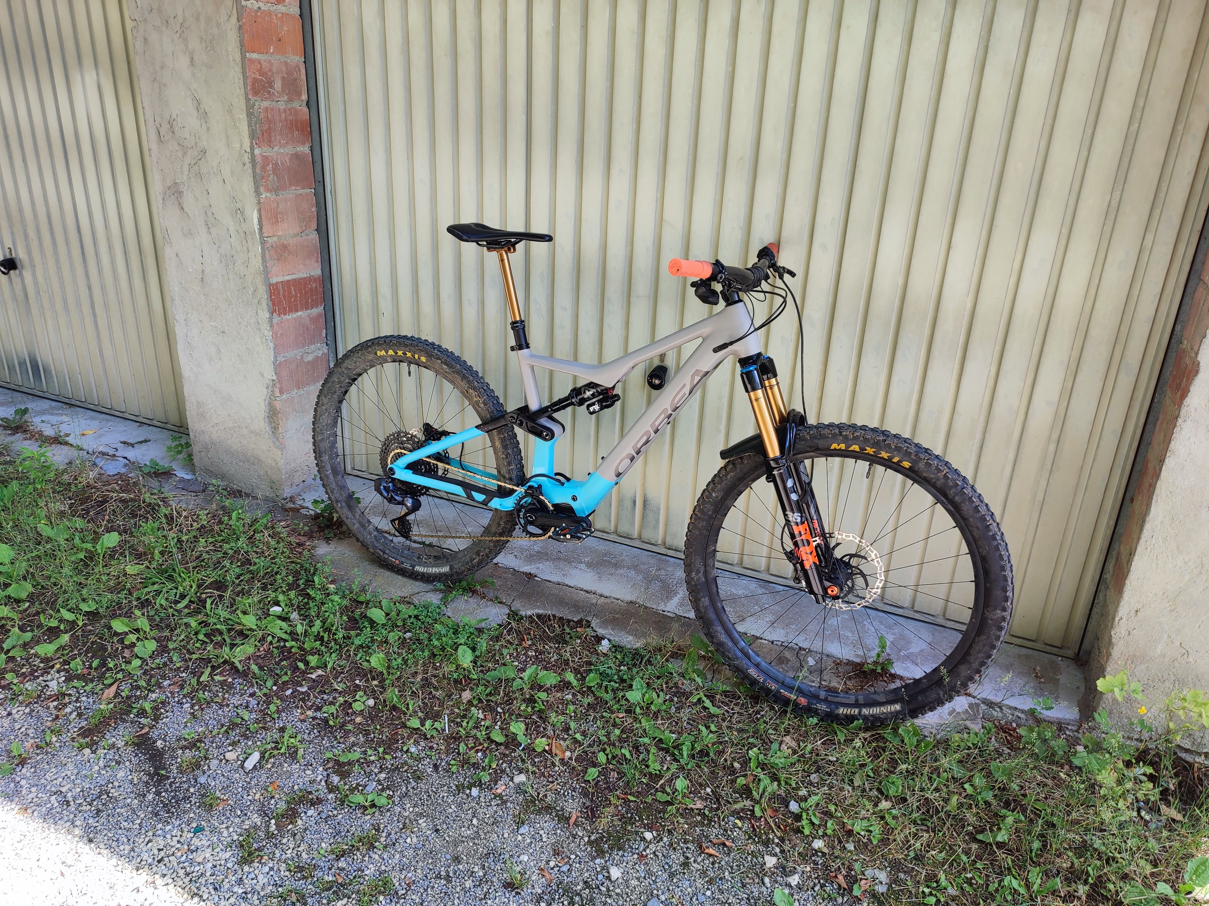

mal ein kleines Update habe heute mein Orbea Rise H15 bestellt gegenüber der Standard Ausstattung mit Kashima Fahrwerk und XT Vierkolben Bremsen
hatte dann einfach doch zu viel Angst bei Fahrten mit den Kumpels ständig nach dem Akku zu schauen, ich hoffe ich habe ein guten Kompromiss zwischen Gewicht und Reichweite gewählt und mal schauen wie sehr man durch gezielte Gewichtsoptimiernung noch was raus holen kann am H15 vermutlich als 1. am LRS
ich werde berichten
Ride On!

Habe mir nach langen Überlegungen das H15 gezogen wegen Akkuleistung/Reserve, auch um mir den range extender zu sparen. Komme nun bei L auf 20,1 kg incl. Pedale.
Denke das M ist incl. Zusatzakku nicht deutlich leichter
