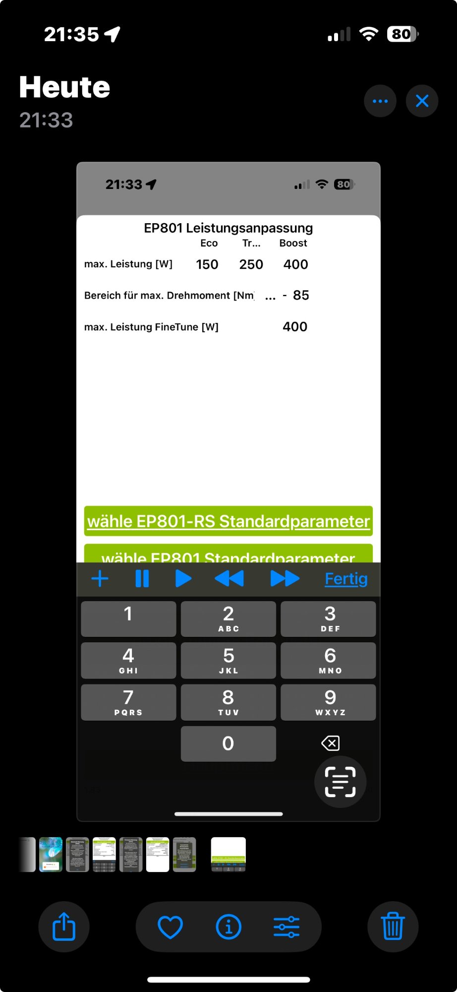

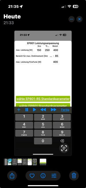

Oh danke dir, ich hab mich als es nicht ging gar nicht mehr damit beschäftigt. Habs grade nochmal getestet und ich muss immer erst BT komplett ausmachen und neu starten, wenn ich Geräte verbinden will. Das ist leider schon länger so seit einigen Firmwareupdates...

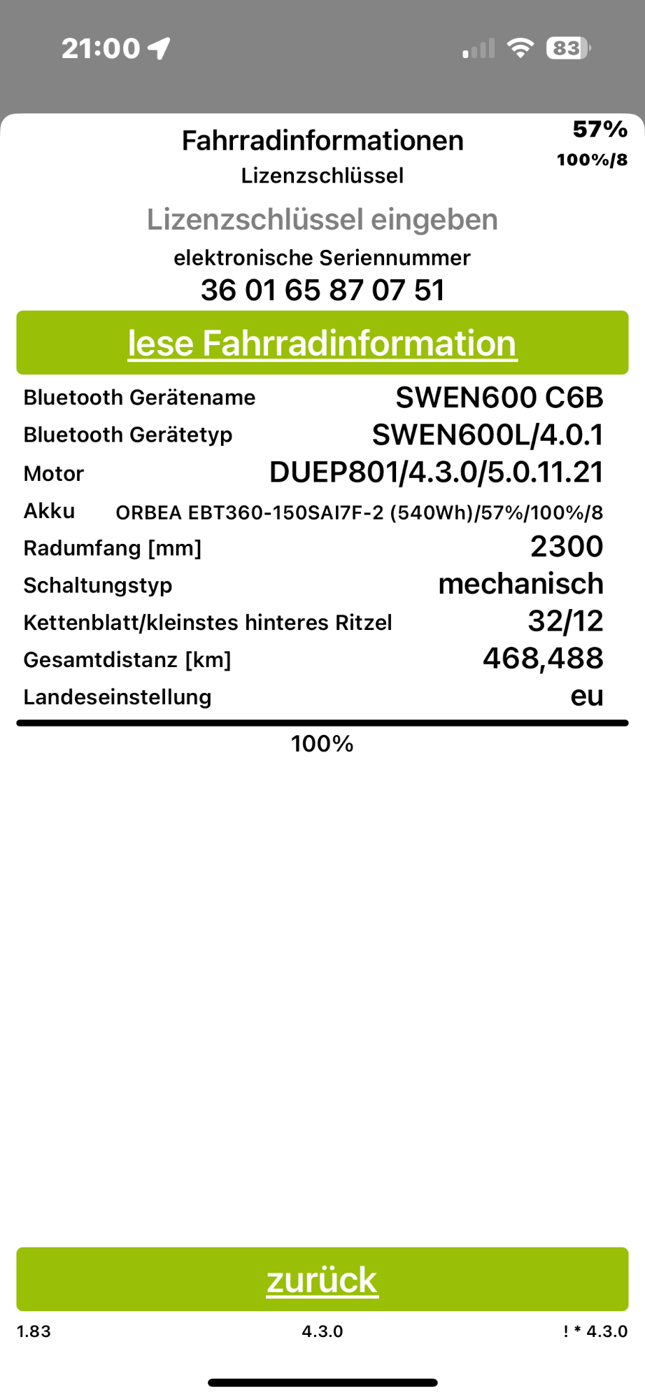

Danke für die ausführliche Erklärung. Bekomme auch jetzt die Verbindung und die Warnung wie du zur Firmware Warnung (W70)

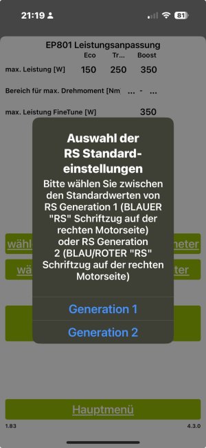

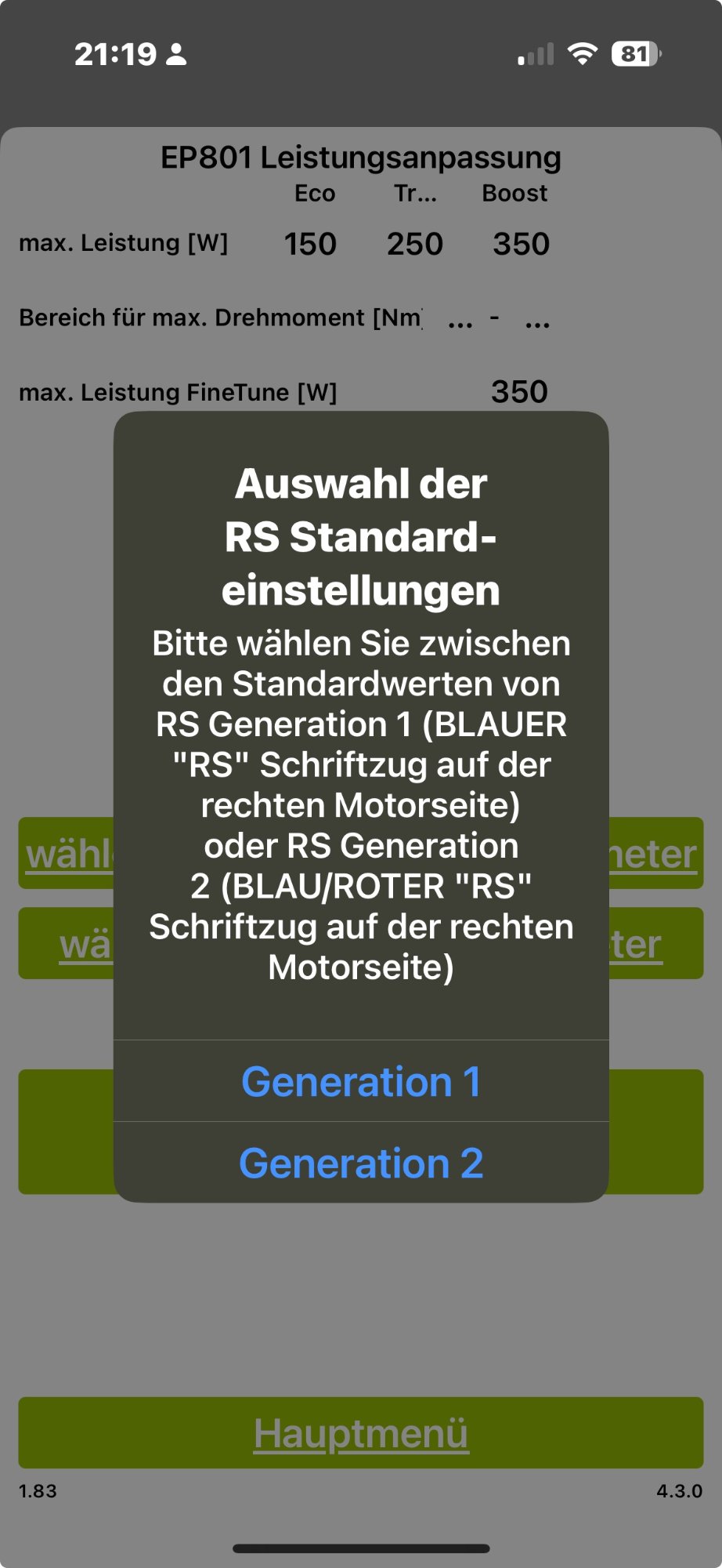

Ich kann aber nicht auf "programmiere Parameter" klicken. Da tut sich nichts. Wenn ich auf den oberen Buttom "wähle EP801-RS Standardparameter klicke" kommt die Meldung das ich Generation 1 oder Generation 2 anklicke. Da bin ich aber noch etwas ratlos. Das Bike ist von 2023 und die Farben sieht man von außen nicht.

Dann bist du absolut falsch informiert. Nutzt du die App? Ich denke nicht.
Wie man an den grade erstellten Screenshots sieht, ist das alles ausgegraut und nicht nutzbar in der von mir beschriebenen Version! Und nun?

Ja sorry auch dir, war nicht wirklich selbsterklärend in der App, aber ein netter Mensch hat mir dennoch geholfen. Danke auch für den erweiterten Tipp. Da schaue ich gleich mal rein.
