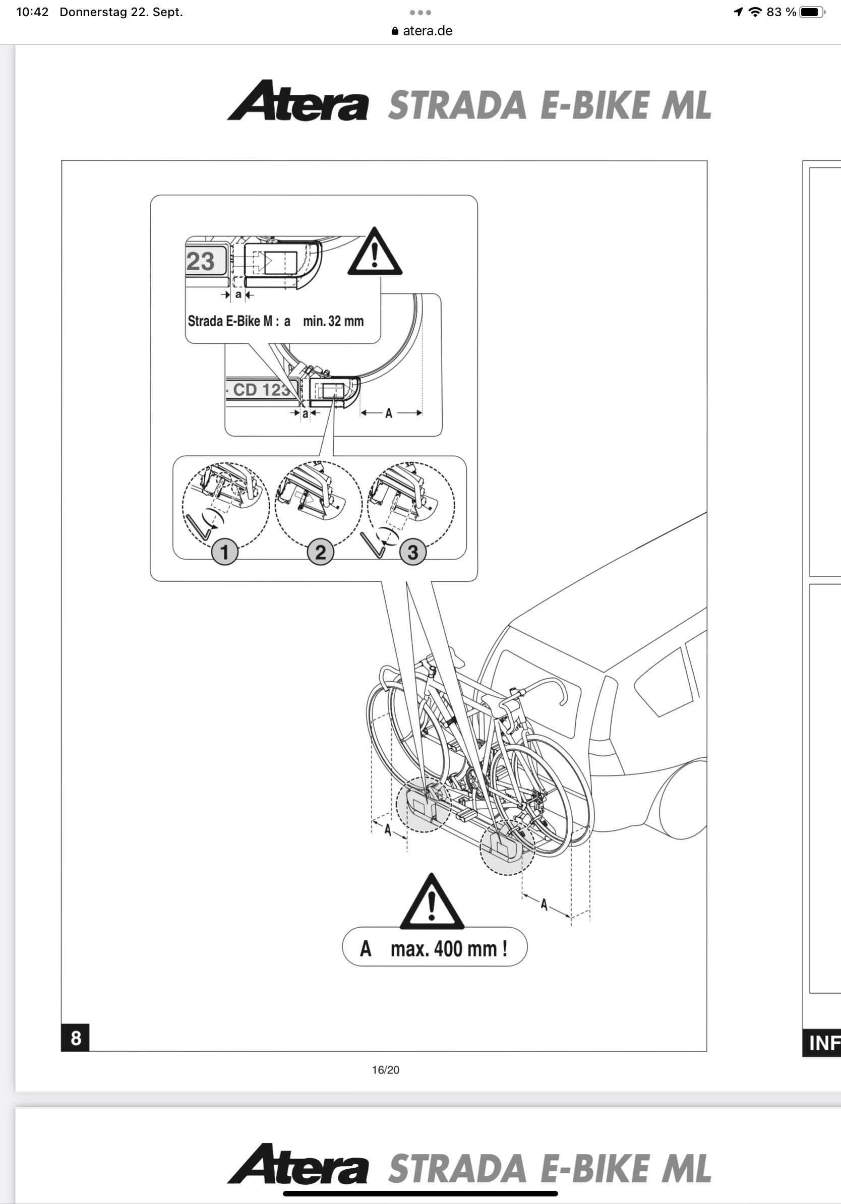

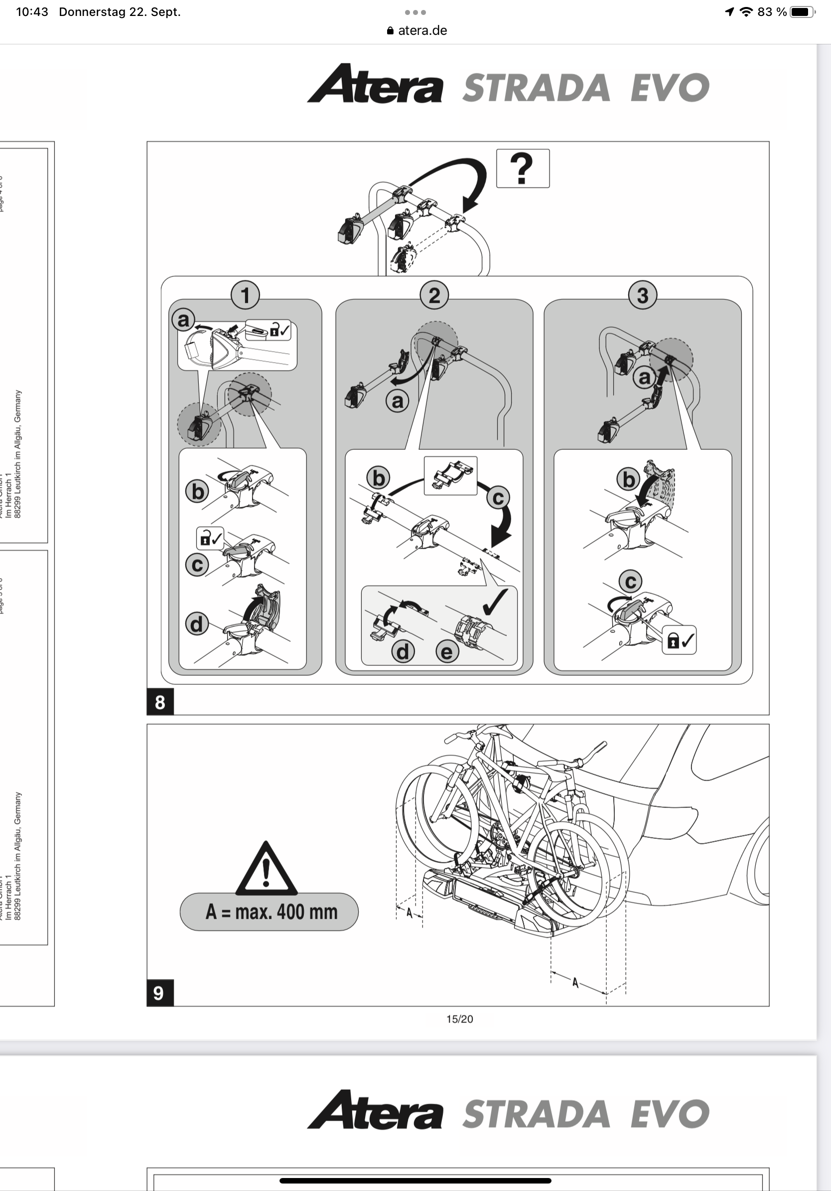

Was ich damit sagen möchte. Mir scheint dass der evo (und vermutlich auch der schmale ebike) fast zu schmal von den Rückleuchten her ist für die modernen doch recht langen MTBs.
Ich war auch überrascht, wie mickrig der Träger wirkt, wenn das Bike mal drauf ist. Wenn ich im Auto unterwegs bin, schaue seit dem immer wieder genauer hin, wenn ich Autos mit nem Träger und Bikes hinten drauf, auf der Bahn sehe. Irgendwie scheinen mir die Träger nicht dem Bikes Schritt gehalten zu haben.
Habe meine Bestellung heute auch erstmal zurück gestellt, den maximalen Achsabstand kann ich mit dem Spectral On in L nicht einhalten.
Ich denke ich werde mich nun doch nach einem uebler i21 oder Thule velospace 938xt umschauen.
Zumindest beim Uebler wäre ich vorsichtig. Ich habe das Vorgängermodell und mein Spectral:ON in L lässt sich darauf überhaupt nicht anständig befestigen. Schon gar nicht, wenn 2 Räder transportiert werden sollen.
Ob es beim Thule besser aussieht, vermag ich nicht zu sagen, hege aber Zweifel.
Beim Achsabstand, oder genauer, Breite des Rades (Ladung) geht es in erster Linie um die Beleuchtung welche nicht weiter innen als 40cm von der Aussenkante entfernt sein darf.

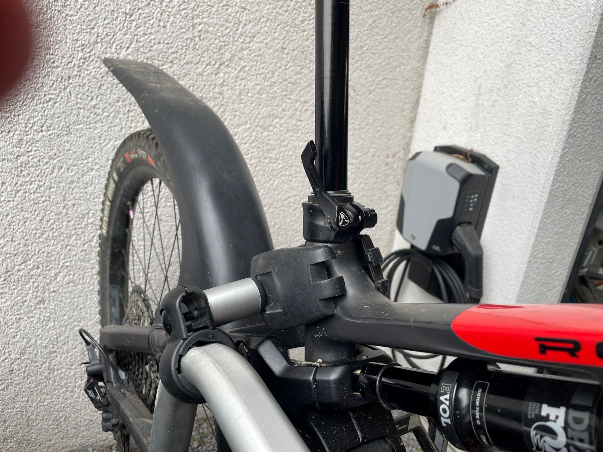

Hier sieht man mein Problem mit dem Rotwild meiner Frau auf dem Uebler:
Das ist die einzige Stellen, wo ich überhaupt klemmen kann. Das ist vom Winkel her so gerade noch möglich, weil das Bike einen Rahmen in Größe S hat. Die Ratschenarme, zumindest die von Uebler, haben genau das gleich Problem.
Ich denke, dass das beim Atera nicht anders sein wird, oder?

Moin, also ungeachtet der Tatsache, dass zumindest ich dem Bild nicht wirklich was entnehmen kann, kann ich mir schon vorstellen, dass man das Bike bspw. auf dem Atera Strada Evo am Oberrohr ziemlich gut arretieren könnte. Sehe da keinen Grund, warum das nicht gehen sollte.
Na ja, Du siehst aber schon den Winkel im Oberrohr und den vergleichsweise tiefen Bügel? Wenn ich jetzt den Ratschenarm nehme kann ich das Vorderteil ja nur in eine Richtung drehen, würde aber ein zweite Achse benötigen.
Ja klar sehe ich das. Du hättest an dem Ratschenarm aber doch zwei Achsen. Einmal an dem Bügel, an dem der Arm befestigt ist (stufenlos hoch/runter) und dann an der Aufnahme selber. Ich habe bei meinem Stevens tendenziell das gleiche Thema. Aber da das Rotwild Größe S ist, müsste da m.E. sogar noch besser gehen als bei mir.
