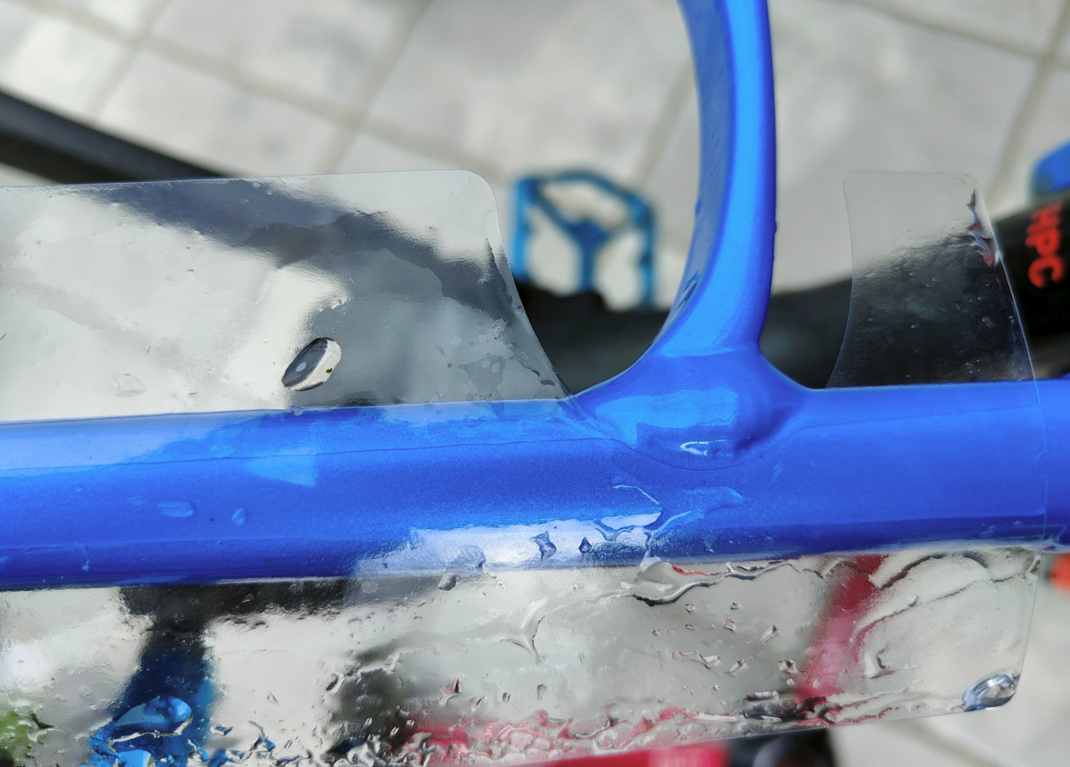

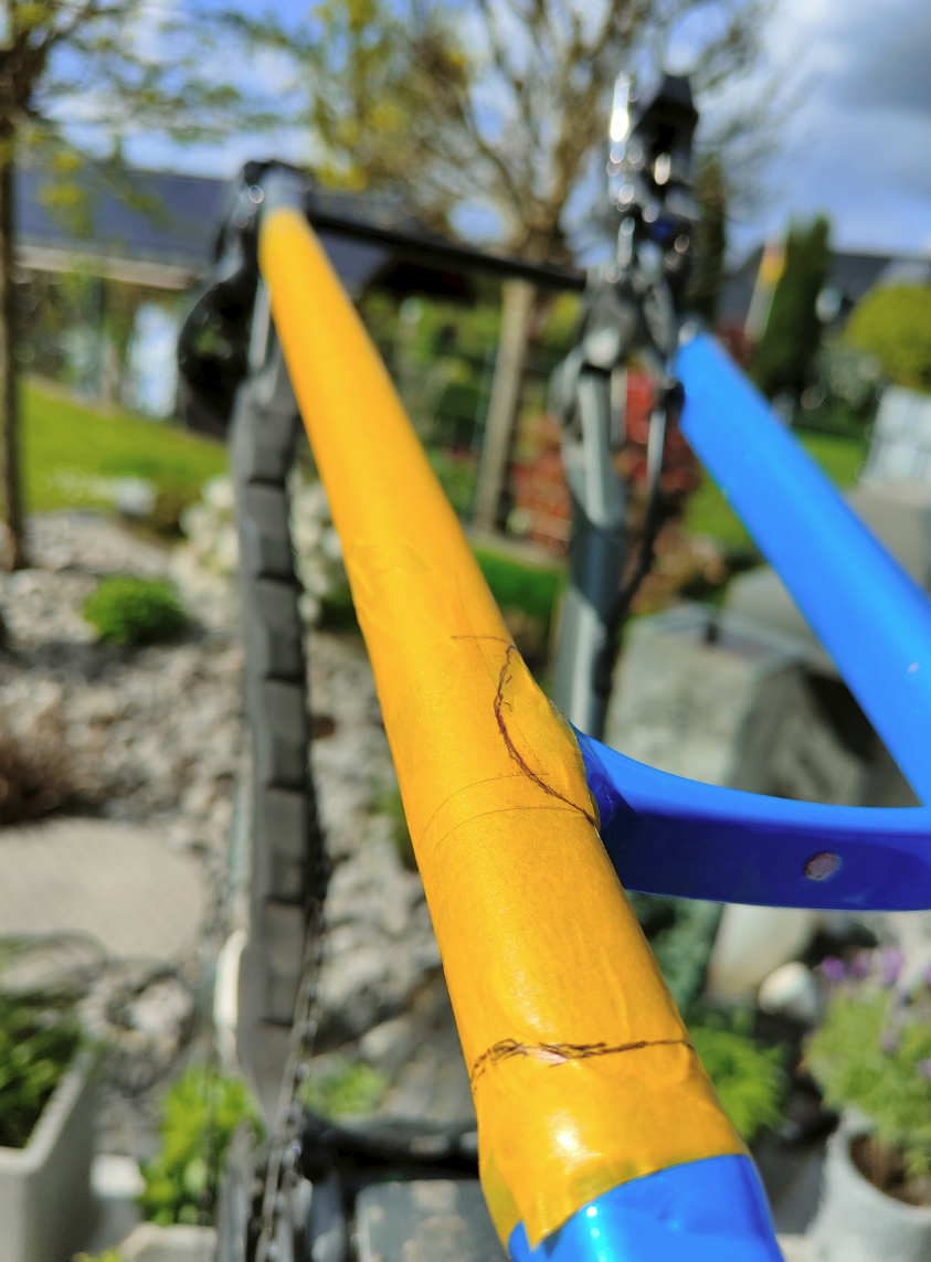

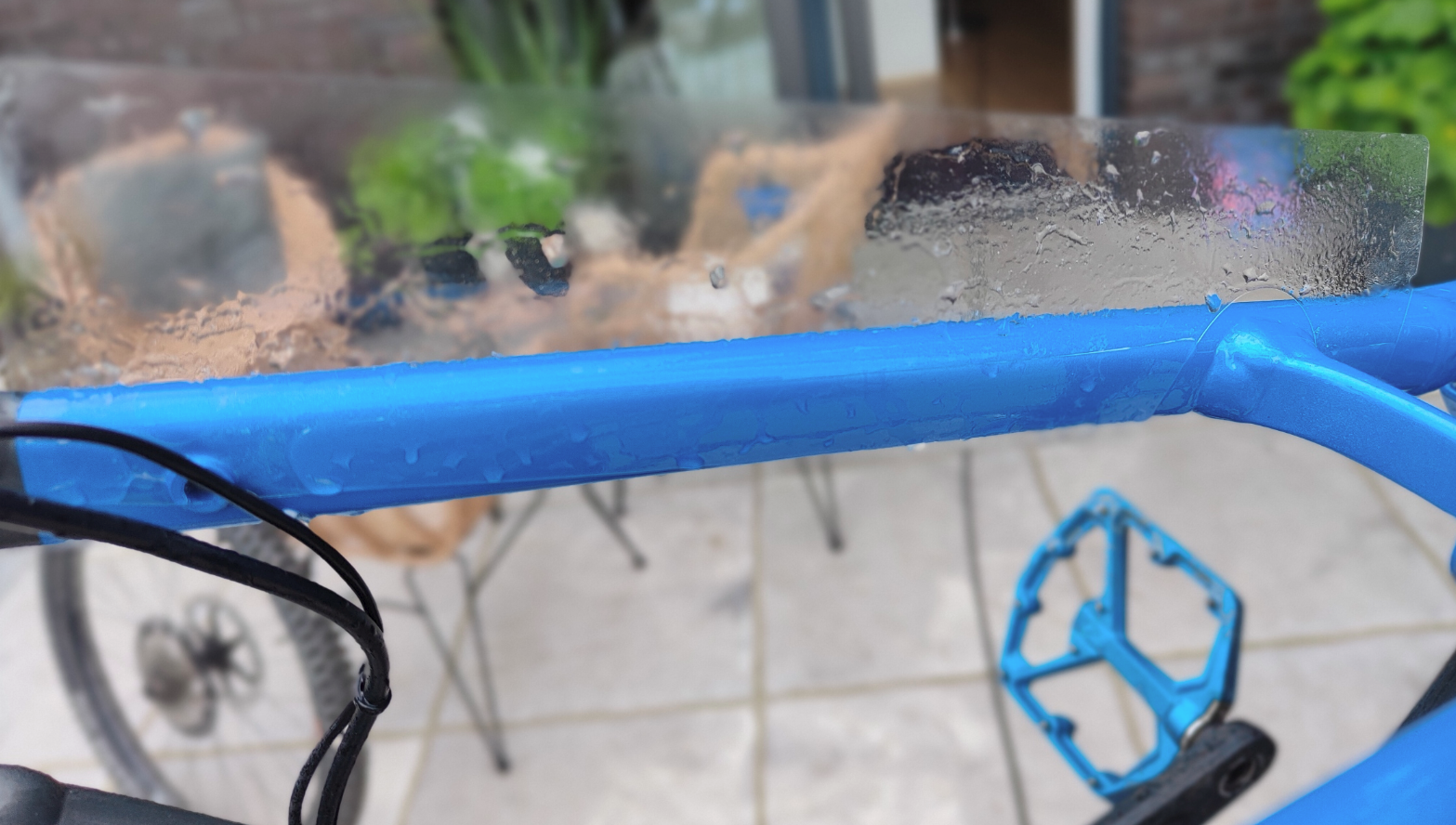

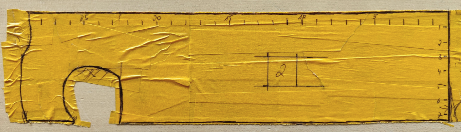

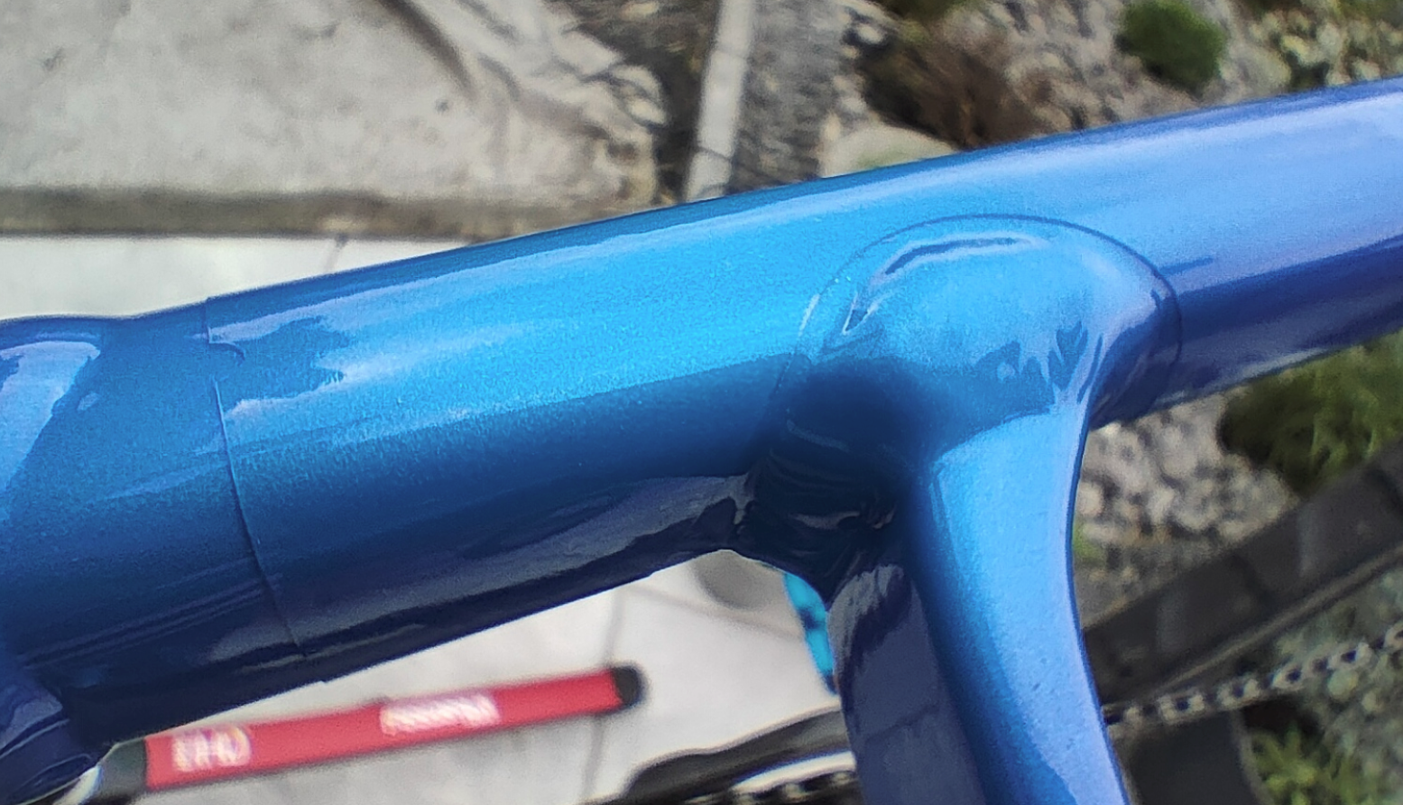

Oder du erstellst dir ein paar Schablonen z.B. aus Papier und schneidest anschließend die Lackschutzfolie zurecht.
Orafol ist gut und günstig. Der Hauptsitz befindet sich in Deutschland.
Ich selbst habe die Folie auf meinem Auto. Die Folie wird nass verklebt (Spüliwasser). Das ist kinderleicht.
Man sollte nach dem Aufbringen allerdings mind. 24 Stunden warten bis die Folie mit dem Untergrund fest verklebt ist. Der Quadratmeter kostet um die 12€.
Falls du dir nicht sicher bist ob die Folie deinen Ansprüchen entspricht, könntest du um ein Muster bitten.

Ich hatte mir Folien von Lux Shield genommen, selbst angepasst und mit Spüliwasser angebracht.
Vor kurzem hatte ich mir Ride Wrap komplett gegönnt.
Die Lux Shield war schwierig wieder runter zu bekommen, großflächige Kleberückstände, die ich nur mit viel rubbeln und Spiritus weg bekam,
dafür recht dicke Folie.
Die Ride Wrap ist etwas dünner, liess sich gut anbringen, mit Spüliwasser, wie der Schutz ist, kann ich noch nicht sagen.

Danke für die Links Eric. Einfach mal so ne Schablone machen für die ovalen Kurven eines Frames ist nicht ohne...
Bezüglich Tape habe ich von den DIY Leiten gelesen, dass das 3M Helicopter Tape am besten sein soll. Aber wie man das gleichmäßig und symmetrisch um Rahmenteile fügt, ist mir noch nicht so ganz klar.
https://www.adesivisicurezza.it/en/...hickness-220_m_022mm/142-length-25mm25cm_x_2m
Probier´s doch einfach mal aus. Die Anbieter der fertigen Sets haben es schließlich auch hinbekommen :)
Ich würde die Folie nur nicht zu schmal kaufen. Welchen Durchmesser hat denn dein Rahmen an der dicksten Stelle?
Die Frage ist auch ob du überhaupt den kompletten Rahmen folieren möchtest.
