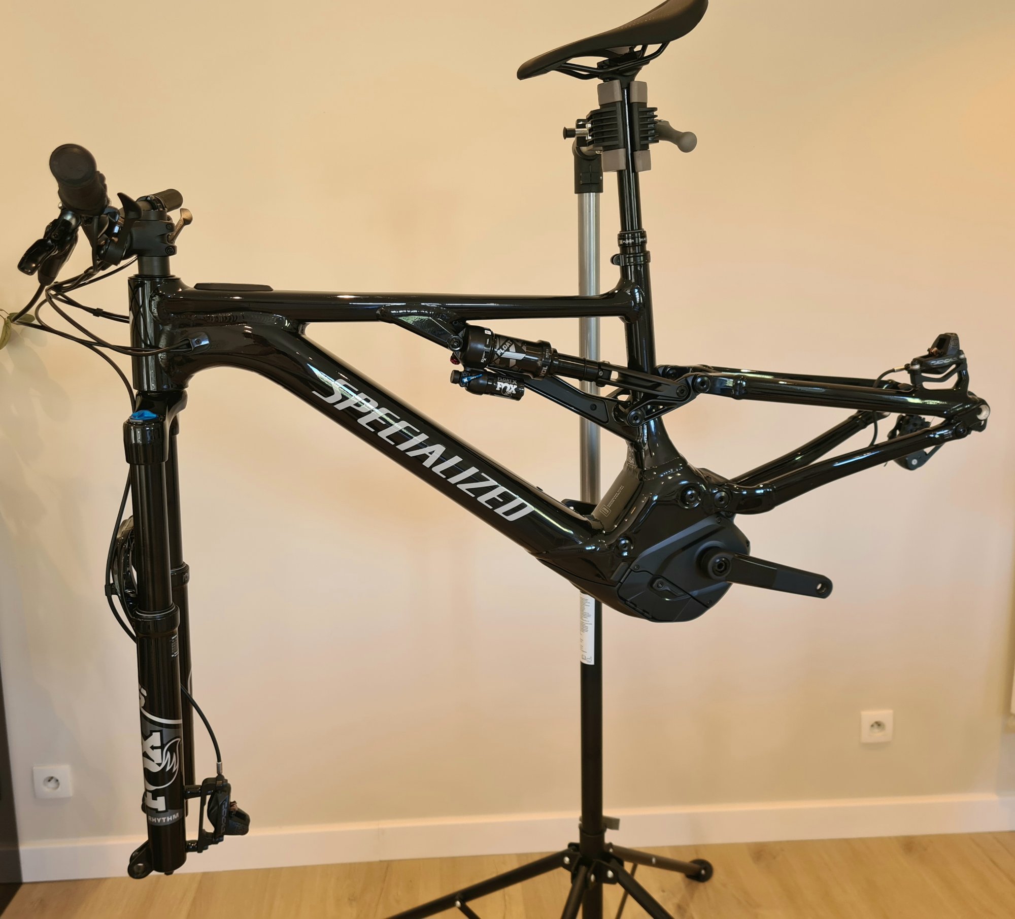

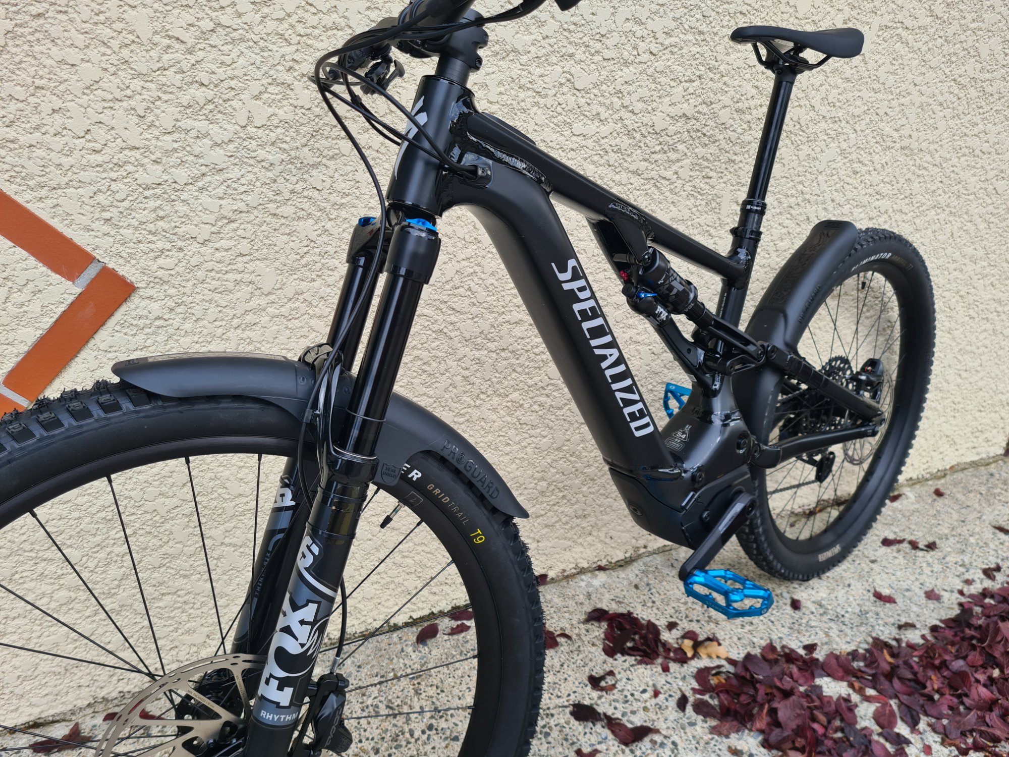

So nach knapp 8 Stunden werkeln an zwei Abenden bin ich nun fertig. Weiss nicht wie man das in 2-3 Stunden schaffen soll, (RIDEwrap komplett inkl Gabel).
Der Hersteller wird bestimmt nicht angeben, dass man als Laie fürs Aufbringen von ein bisschen Folie einen vollen Arbeitstag benötigt. Aber glaube mir, beim nächsten Mal wird es bedeutend schneller gehen. Übung macht den ...
Bin mit dem Ergebnis ganz zufrieden, auch wenn einige Teile komischerweise zu gross, andere zu klein waren.
Von wieviel Prozent sprechen wir hier?
Nicht viele, von insgesamt 32 Teilen, ca 4-5. Andere passten zwar aber ohne 3mm Marge. Zu meiner Überraschung das Größte um die Downpipe überlappte, das war etwas frickelig zuzuschneiden.
Aber matt sieht top aus, selbst auf dem glossy frame.

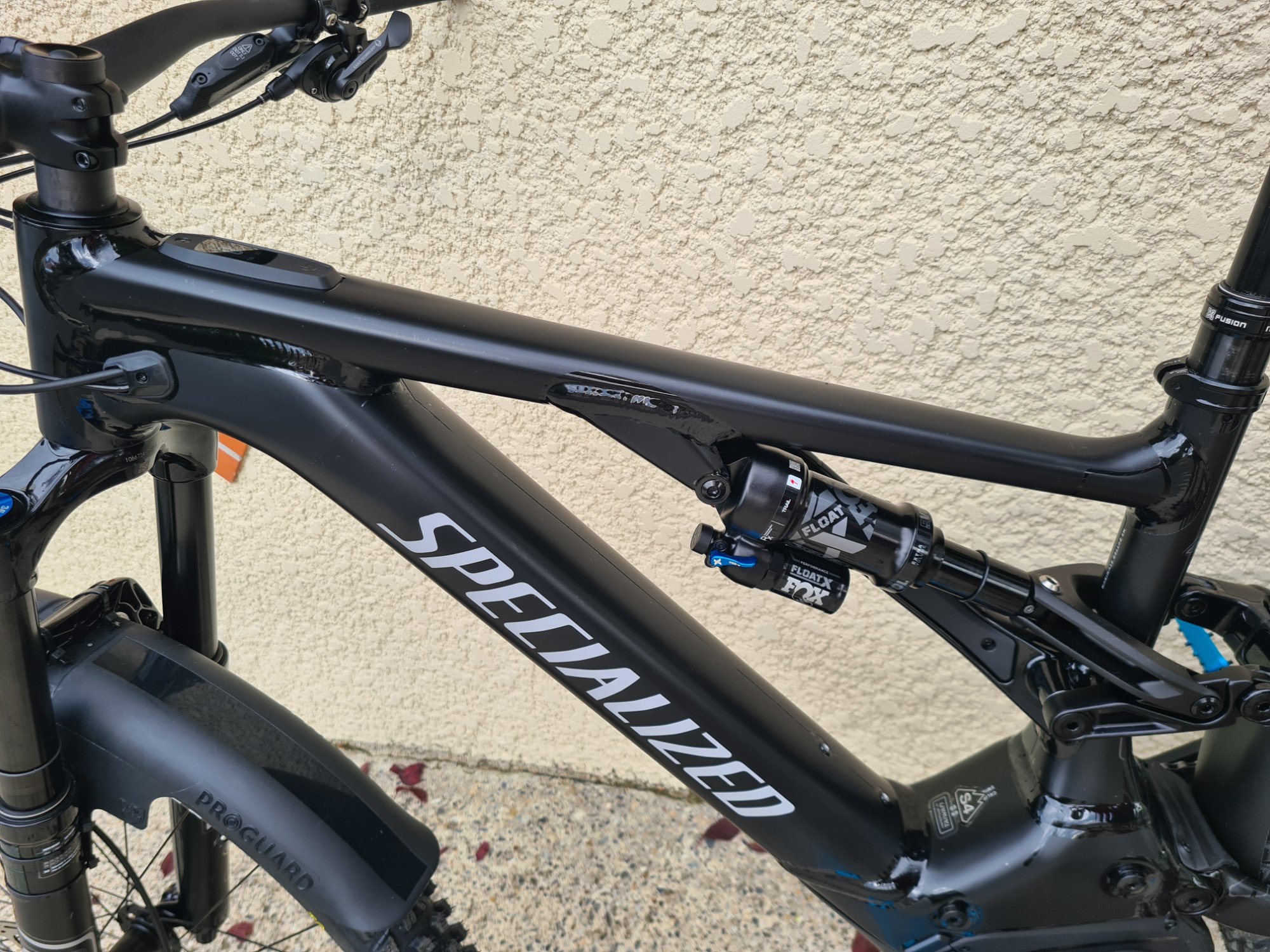

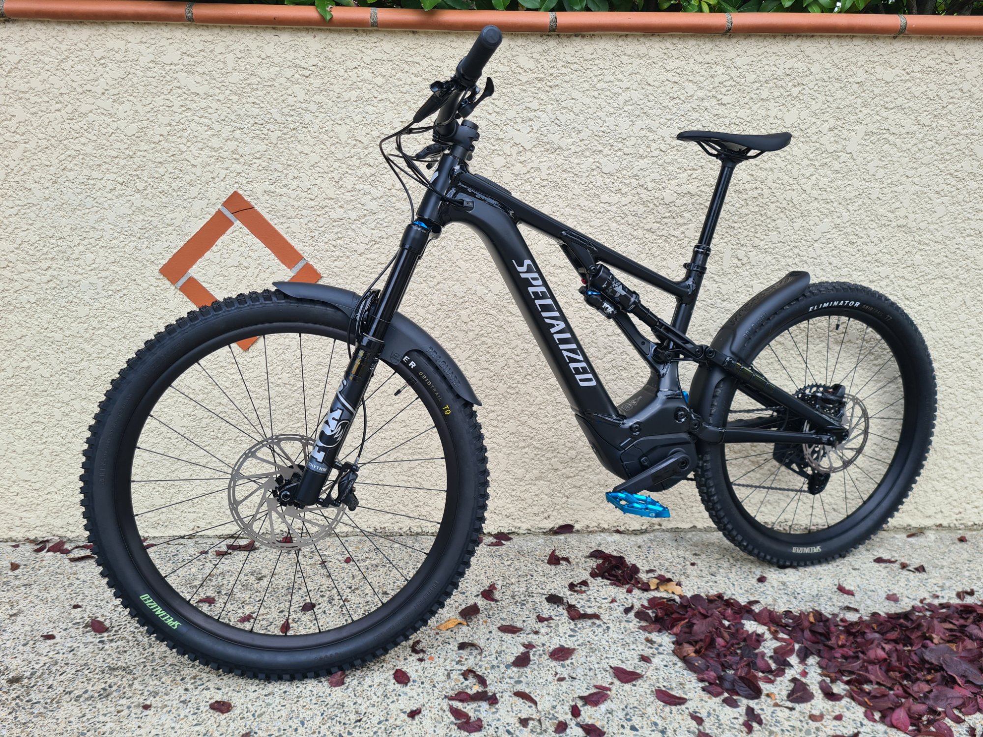

Sieht doch gut aus. 👍
Die Naht oben auf dem Unterrohr gefällt mir nicht, aber die ist ja nicht deine Idee. Das könnte er Hersteller imo besser lösen.
Aber prima Ergebnis fürs erste Mal, toll.
