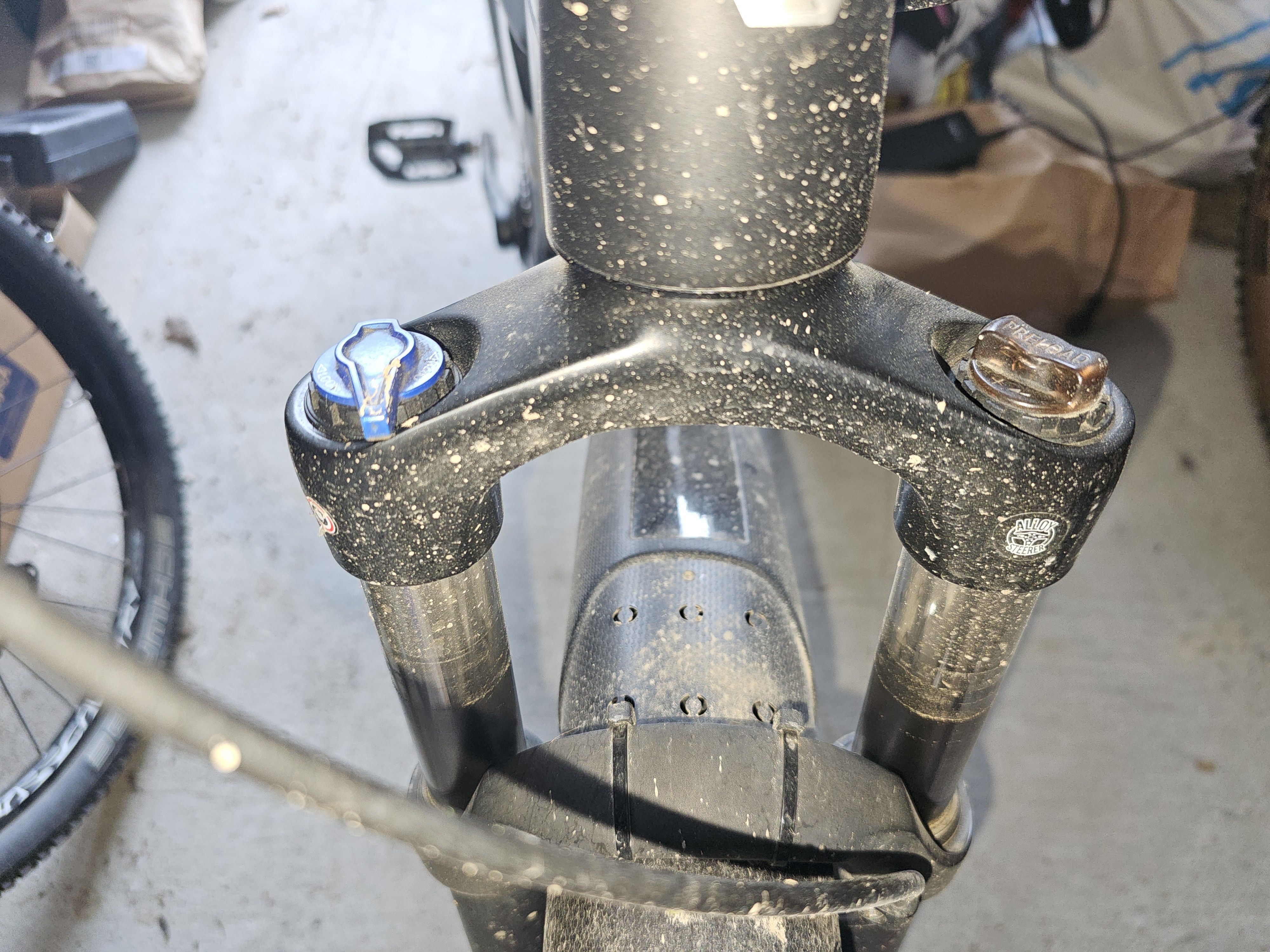

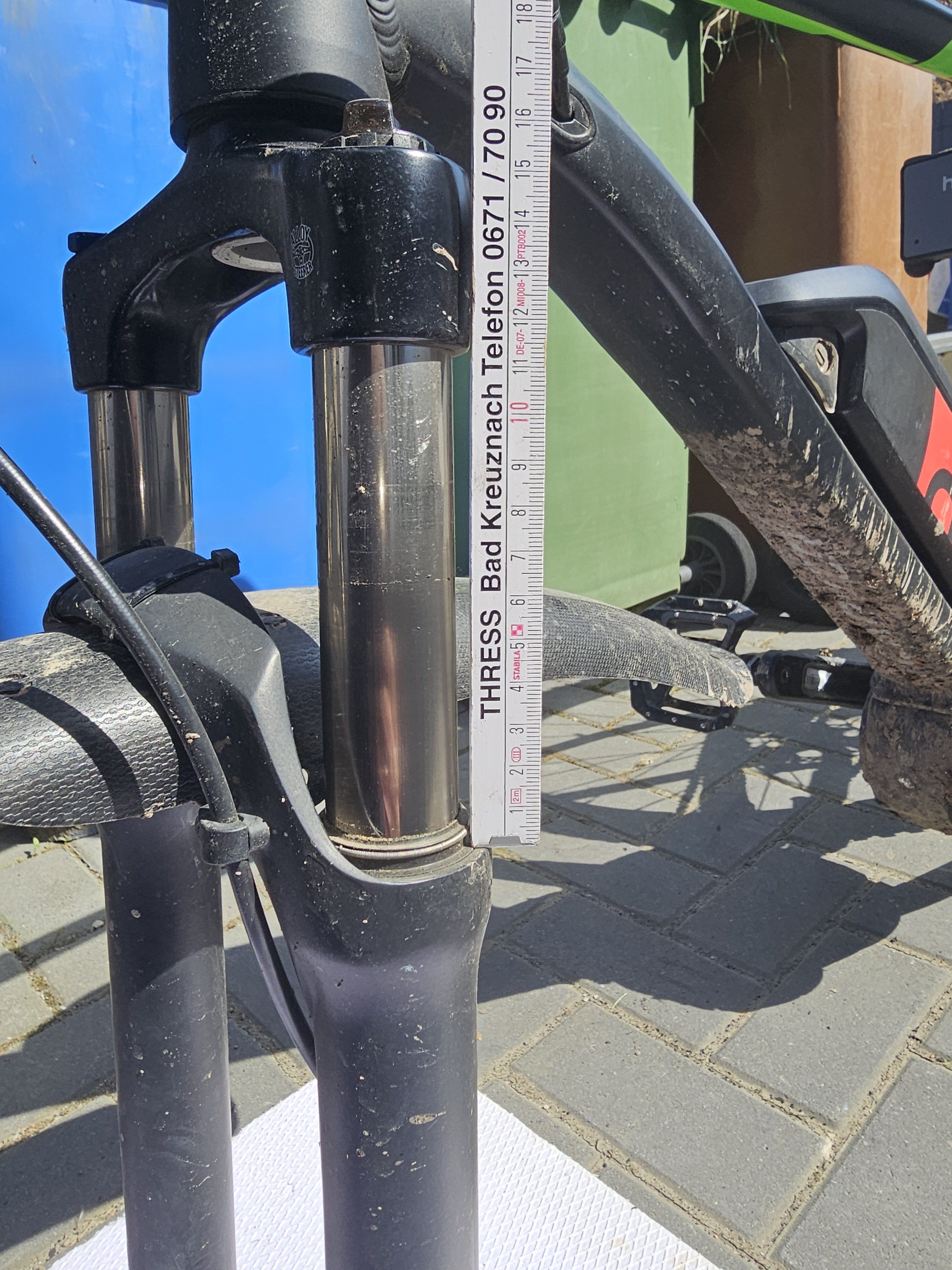

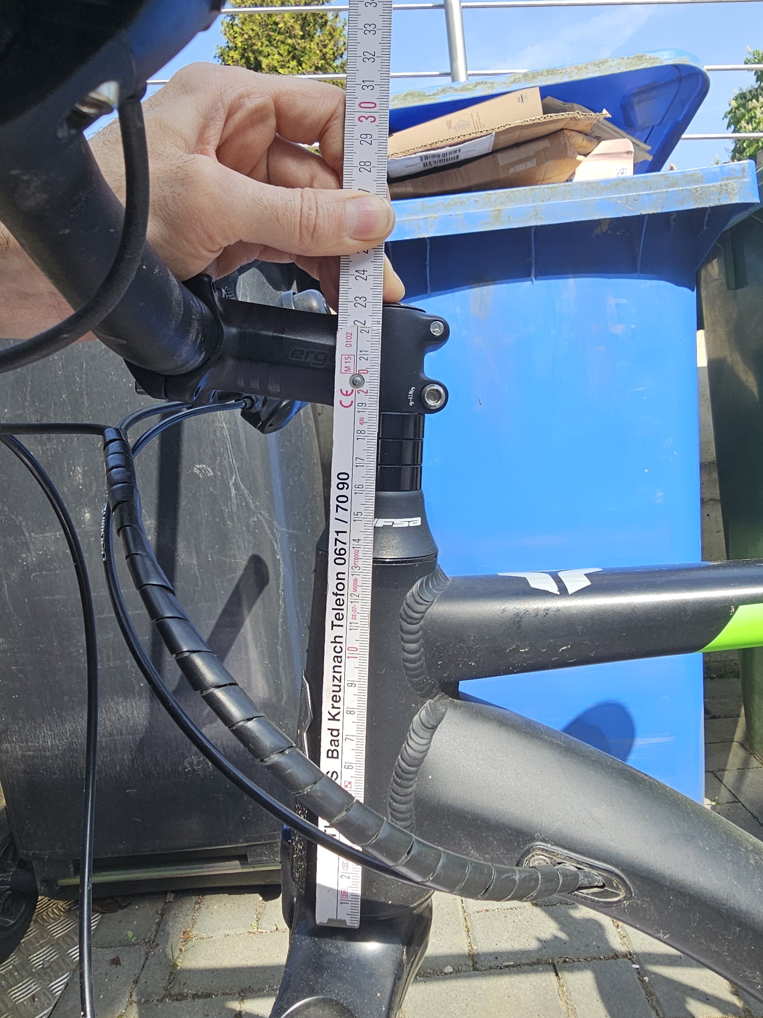

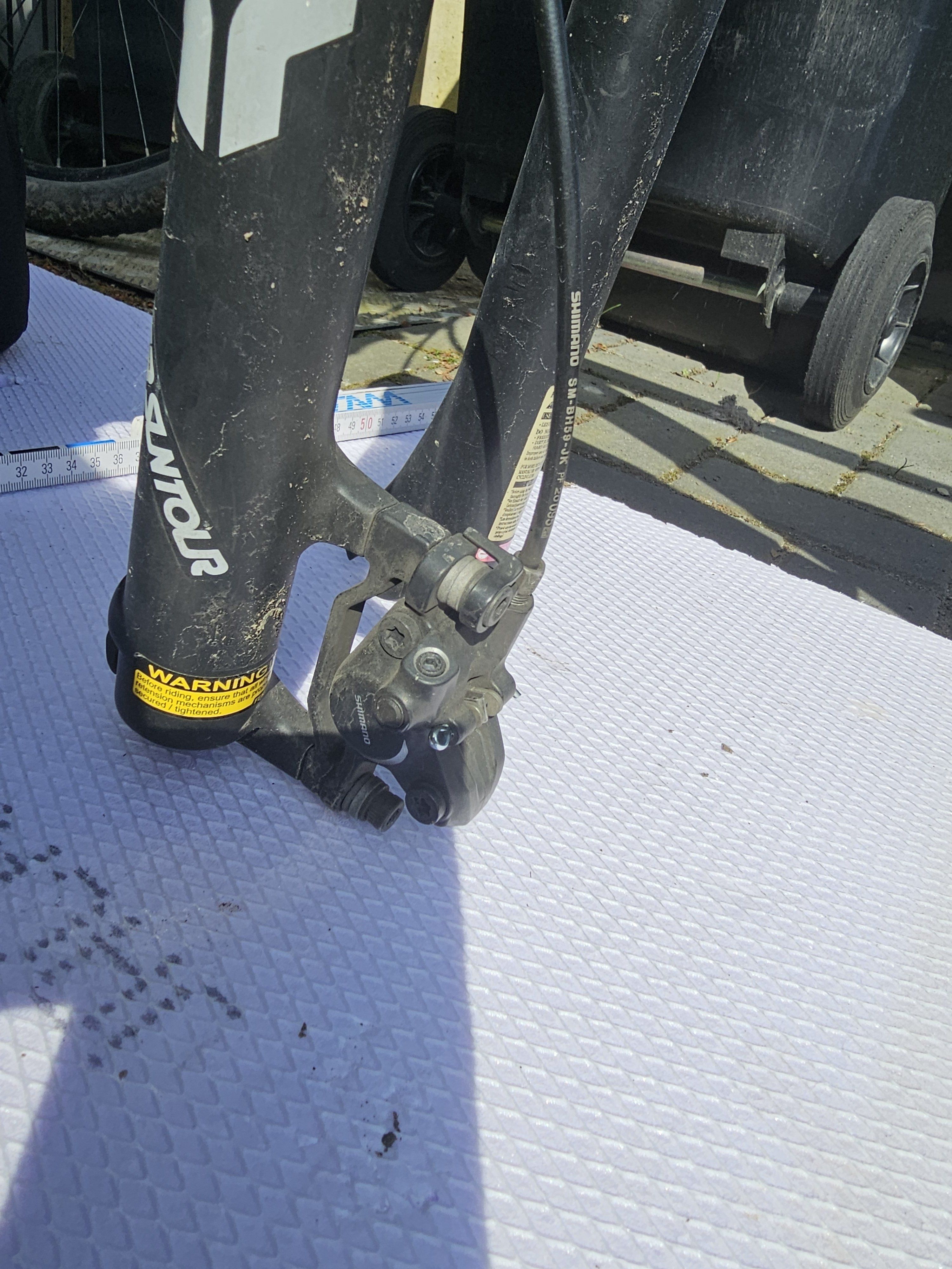

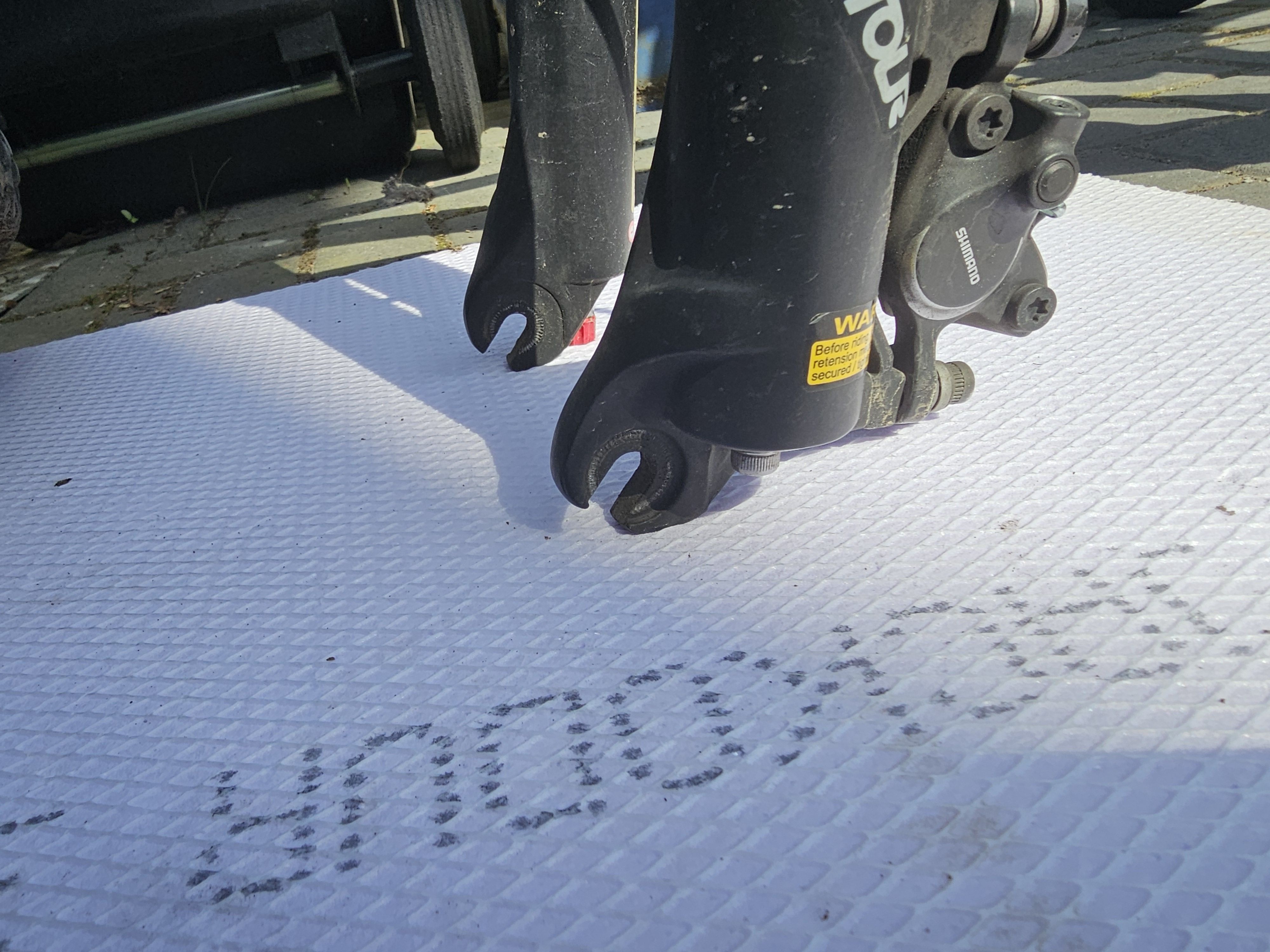

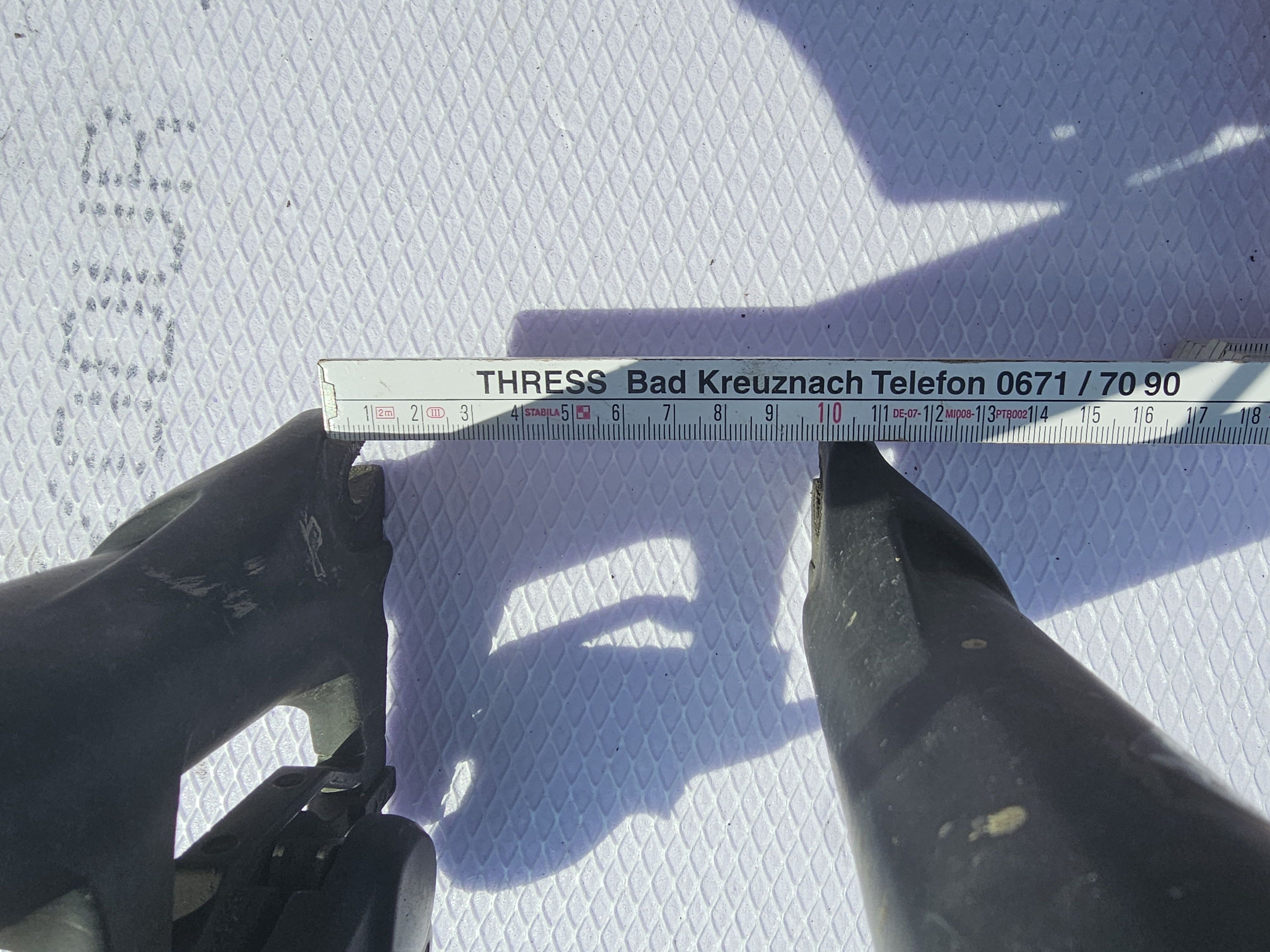

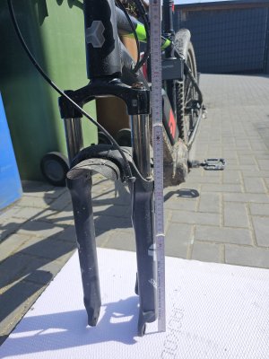

Moin,
meine SR SUNTOUR XCR32, 100mm klappert mittlerweile recht stark und auch der Rebound lässt sich nicht mehr einstellen, die Gabel war ab Werk an meinem Carver E300 verbaut und hat jetzt gut 5000Kilometer runter. Hab heute mal die untere Schraube rausgedreht und da waren einige Späne drinnen.
Ich denke mal das sich ein Service an dieser Gabel wohl nicht lohnen würde, dachte deshalb an eine andere vielleicht auch etwas bessere Alternative nach wie z.B. eine gebrauchte RockShox Reba.
Preislich dachte ich so an max. 150€ für die Gabel, sollte auch einen Schnellspanner haben ansonsten müsste ich die Felge ja auch erneuern was ich vermeiden möchte. Gibt es hier Empfehlungen welche Gabel sich für mein Bike anbieten würde bzw. worauf müsste ich beim kauf achten? Meine jetzige Gabel hat ja 100mm Federweg, wäre es z.B. auch möglich eine Gabel mit z.B. 120-130mm Federweg zu nehmen die einen etwas größeren Offset hat damit der Rahmen vorne nicht höher kommt? Meine Gabel müsste einen 44mm Offset haben.
Unten mal ein paar Fotos meiner Gabel.
LG

Kann dir eine Suntour Zeron35 aus nem Neurad anbieten. Stammt vom Lhasa R800i EQ allerdings mir boost. 120-130 geht auch aber bringt dir ja nichts bei Waldautobahn. Hier ist die Qualität der Federung im Vordergrund. Ansonstem achau dich bei Suntour um. Nimm ne Luftgabel und fertig. Suntour bietet für mehr geld such sehr gute Gabeln an vergleichbar mit Pike Lyrik usw.
Hi @gurkenflieger.
Danke für dein Angebot aber so wie ich das sehe ist das eine 29 Zoll Gabel mit Steckachse und bei Boost Gabel ist der Abstand zwischen den Rohren ja breiter als meine 100mm, da bräuchte ich dann wieder Adapter um meine Felge dort einbauen zu können und halt auch eine neue Nabe die eingespeicht werden müsste wegen der Steckachse. damit wäre ich schon deutlich über den 150€ :)

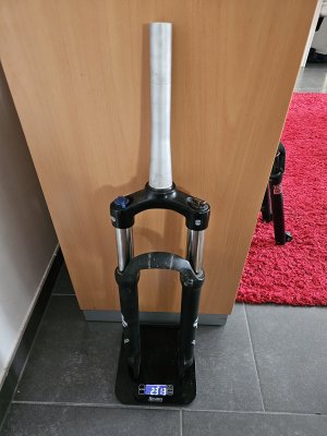

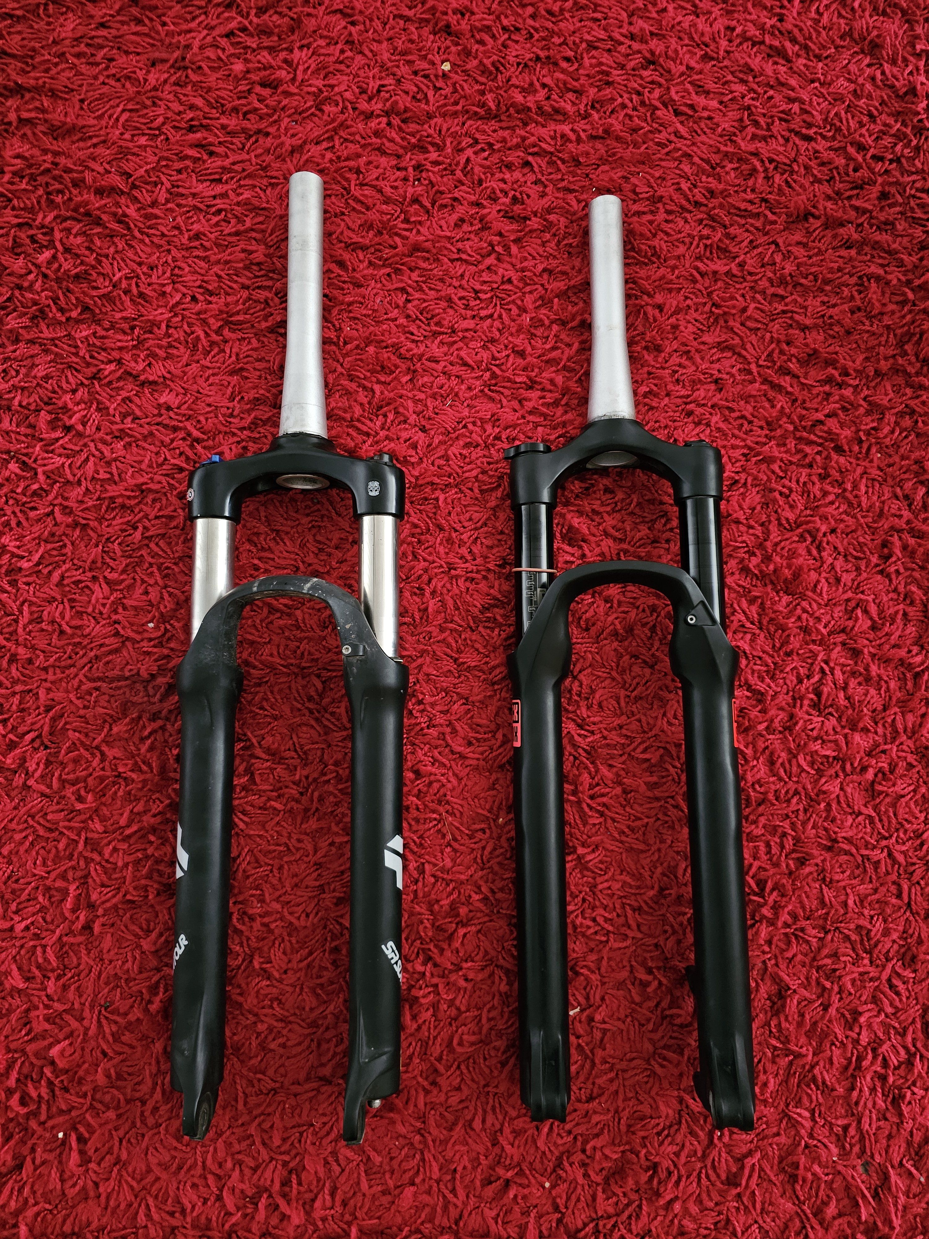

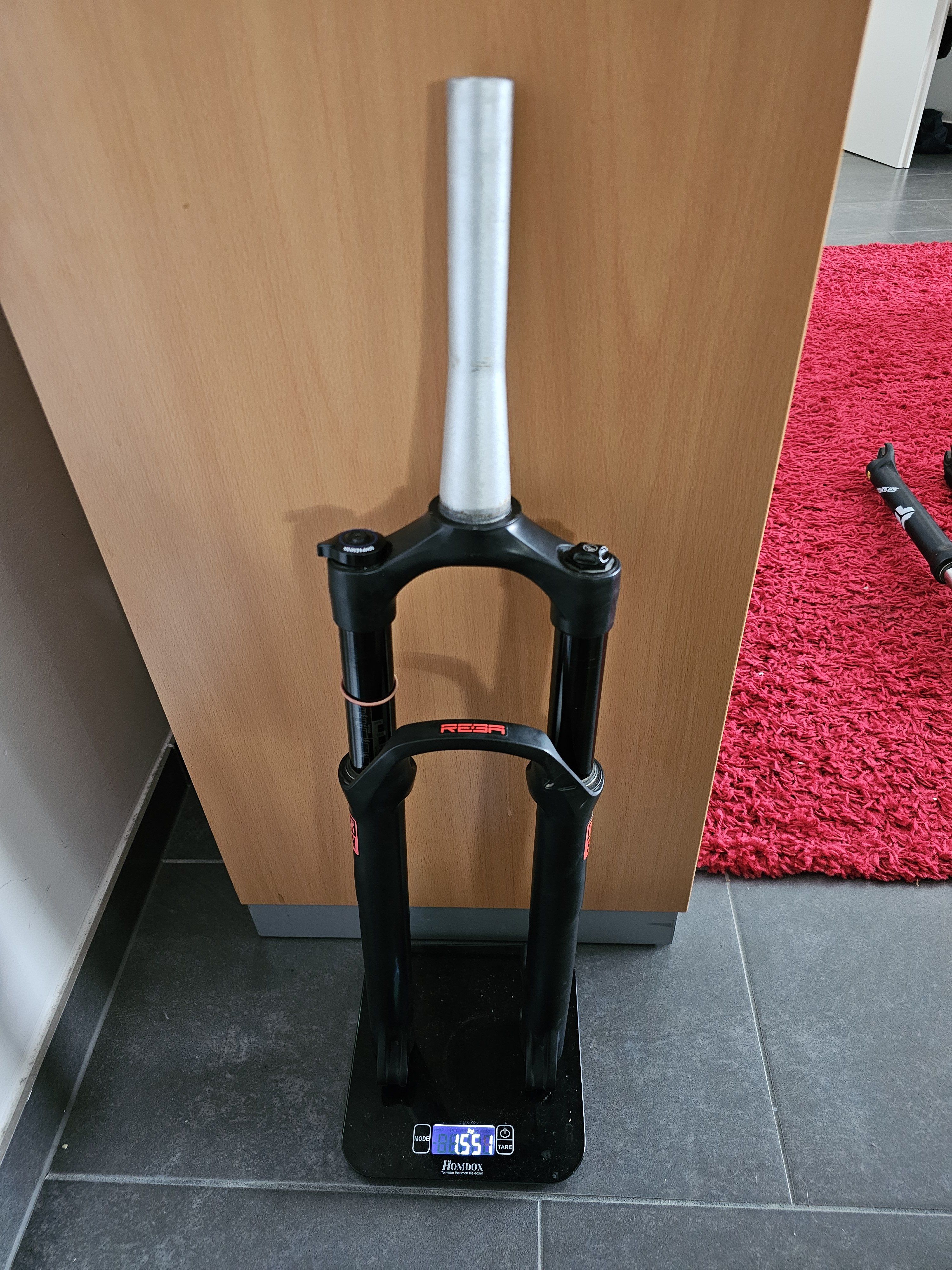

Ist jetzt eine gebrauchte Reba RL mit 120mm geworden, hab die für 140€ bekommen. Vom Gewicht her schon ein großer Unterschied. Die Gabel hat allerdings 15x100mm Steckachse, konnte aber mein Vorderrad gegen eines mit Steckachse tauschen.
