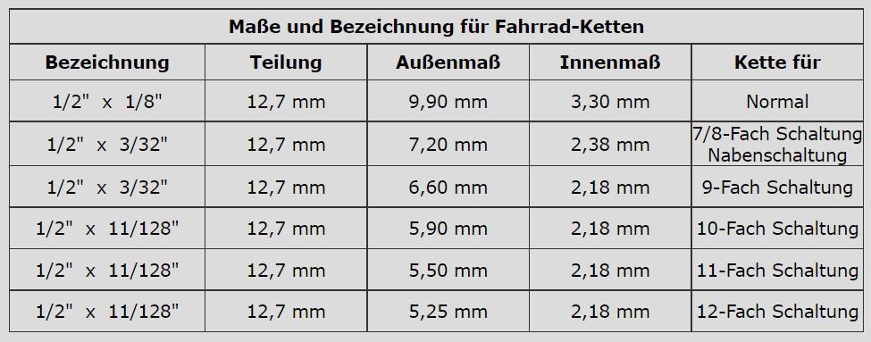

Wenn die Kette schmäler wird, werden die Kettenbolzen kürzer und die dünneren Innenlaschen haben zwangsläufig weniger Fläche zur Verfügung um die Kraft von den Bolzen aufzunehmen. Die Längung entsteht durch Verschleißen der Bolzen und der Lagerkragen der Innenlaschen.
Ich glaube wir reden vom Gleichen, bezeichnen es nur anders.
Als Lasche bezeichne ich die beiden Bleche rechts und links, jeweils zwei innen und zwei außen.
Egal, passt.
Edit
Eine Überlegung noch. Da sich das Innenmaß nicht ändert, ändert sich doch auch nicht die tragende Fläche der Röllchen und Bolzen. Inwieweit sich die Stärke der seitlichen Laschen auf die Kragen auswirkt, kann ich nicht sagen. Die sind ja nach innen gebogen/gebördelt und tragen nicht auf der ganzen Länge.
Ich habe leider nix 9faches mehr und weitergehende Maße fehlen mir. Da ich hier also nix genaues weiß, halte ich ab jetzt meinen Mund.

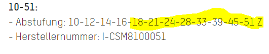

Ich mag die Sram/Sunrace Abstufung obenrum aber noch lieber
10-12-14-16-18-21-24-28-32-36-42-50

Danke dafür, sowas hab ich. Mir ging es um die Materialstärken
Naja, veränderte Außenbreite bei unveränderter Innenbreite macht die Materialstärke ersichtlich.
Die Ritzel sind -soweit ich weiß- von 2,0mm auf 1,6mm geschrumpft.
Ritzelstärke kannst du bei Sheldon nachlesen. Link ist oben bei mir.
Das mit der Materialstärke der Laschen ist nicht ganz so einfach. Da gehört die Profilierung und Aufkantung der Außenlasche noch dazu. Da geht nicht alles in die Materialstärke. Ich hab vor etlichen Jahren mal einen Artikel darüber gelesen.
