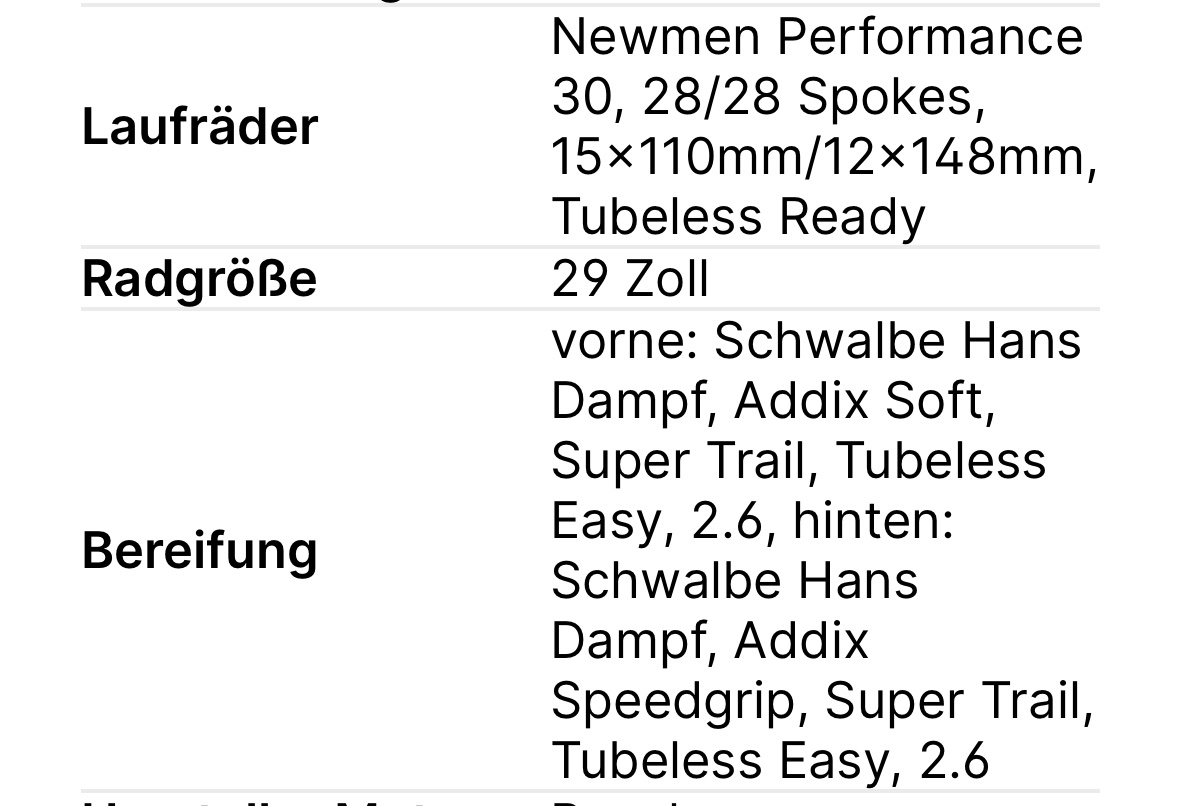

1) Ich brauche Ersatzschläuche, welche kaufe ich denn am Besten bzw. passen? Passen da auch 2,4er Schläuche oder müssen es immer 2,6er sein? Hatte mit jetzt Schwalbe SV 19f auf Amazon angeschaut bisher. Welche TPU Alternativen von Aliexpress kann ich nehmen für mein Pannenkit? Der Screenshot mit den aktuell verbauten Komponenten ist anbei.
2) Welche (auch schmaleren) Reifen könnte ich auf diese Felgen ziehen? Bzw. wie erkenne ich die richtigen Reifen, auch weil im Winter mal auf TL umrüsten würde zum testen.

Zu 1. Schwalbe 19F ist schon OK. Er muss für 2.6" gehen.
Zu 2. das sind Felgen mit 30mm Weite, da kannst du von 2.4 bis 2.6 nehmen. Schmaler geht auch, aber ob das so gut läuft. Die Auswahl ist natürlich riesig. Die Schwalbe sind kein Mist und TL kannst du damit auch machen.
