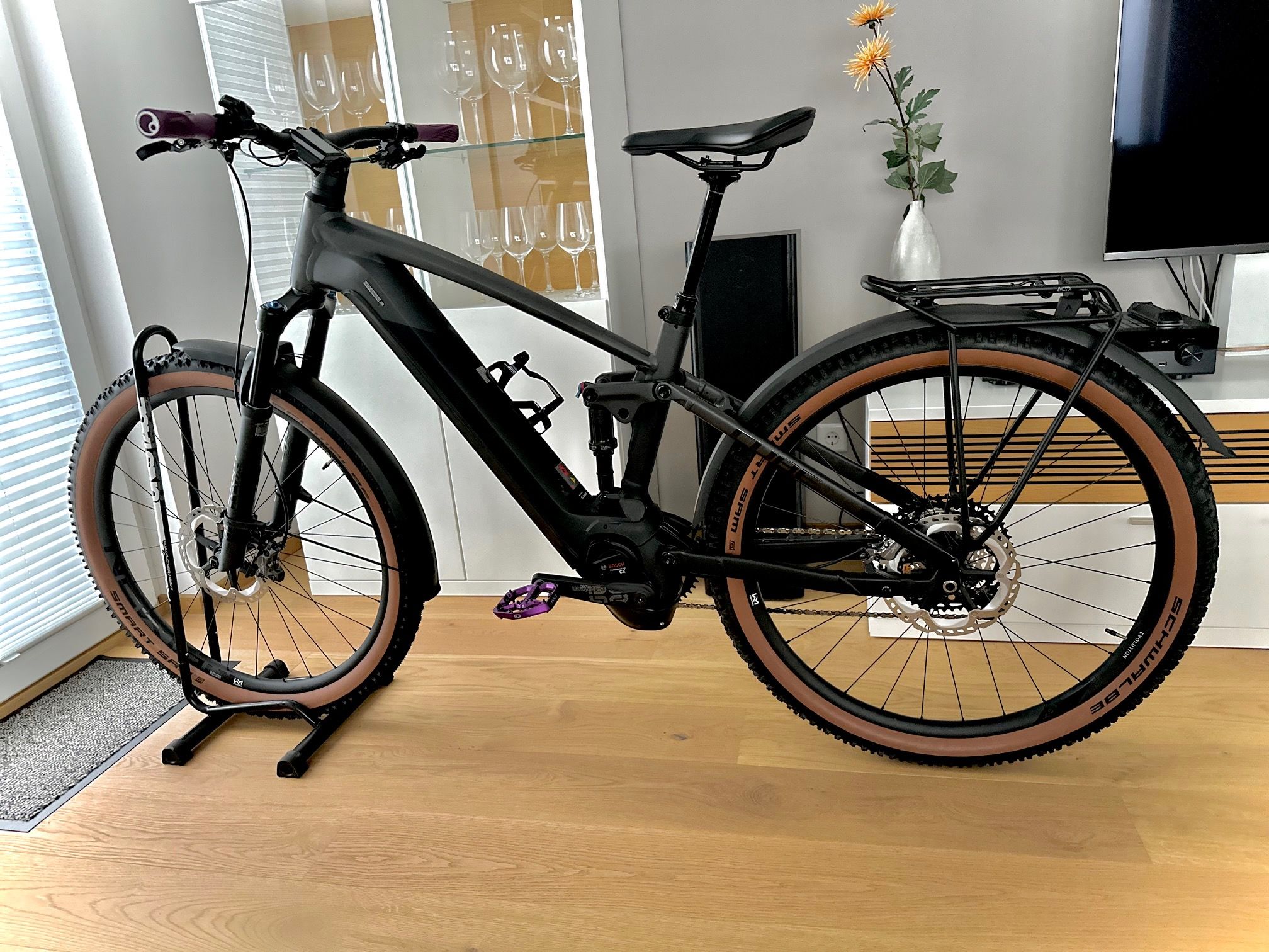

Ich habe heute mein Cube Stereo Hybrid 120 SLT in Größe L bekomme, ich bin 1,79m bei Schrittlänge 83cm.
Kürzere Beine dürfte ich nicht haben, die Stütze ist komplett tief im Sitzrohr. Einsatz ist hauptsächlich Touren auf Radwegen und Forststraßen, ich habe es deshalb auch mit Schutzblech und Gepäckträger aufgebaut, dafür finde ich es ideal. Für leichte Trails im S1 Bereich ist es sicher auch gut geeignet.
Gegenüber dem 140er baut es allerdings an der Front höher, das heißt aufrechter sitzen und ist deshalb eher der typische Tourer.
