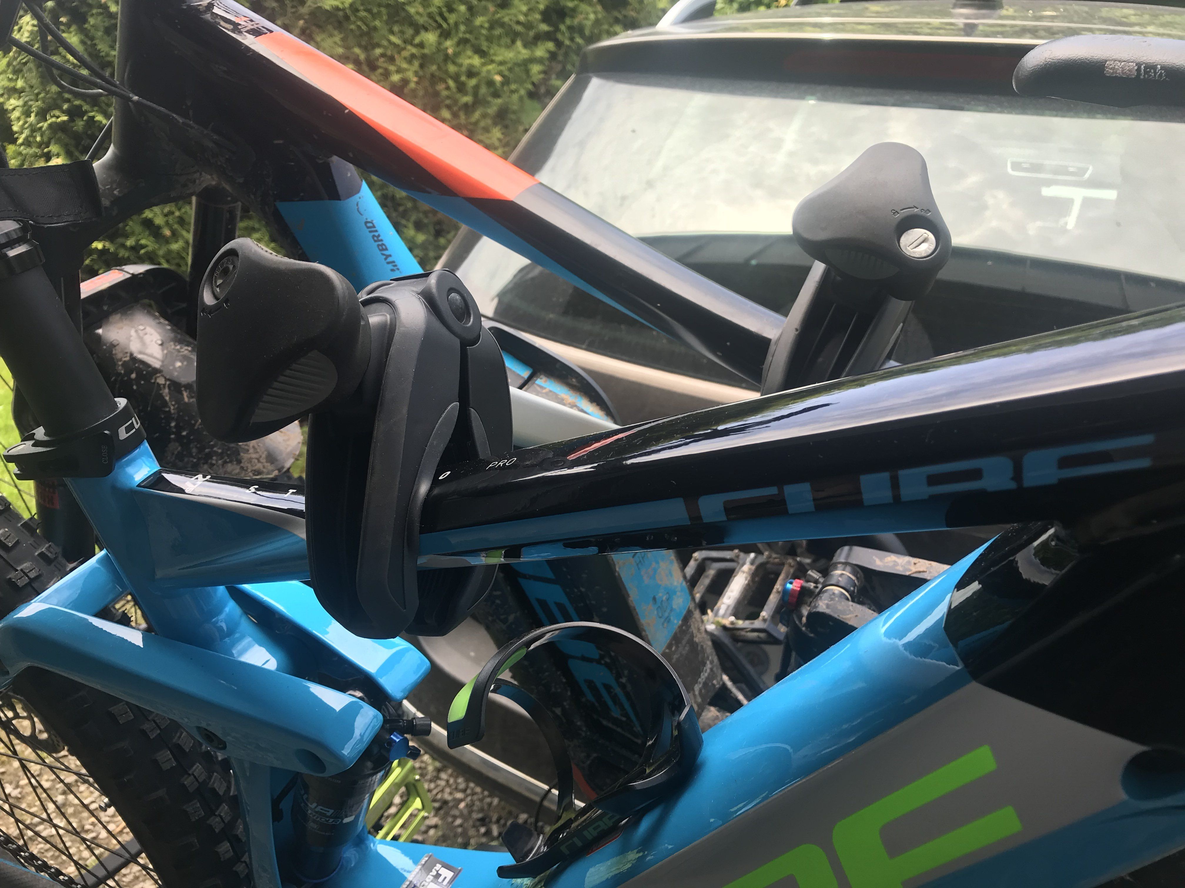

So, der längere Arm ist da. Wollte ihn kürzen, das wäre auch nicht das Problem aber leider kann man das Gewinde nicht weiter schneiden, weil die Stange nach dem Gewinde dünner wird.
Also wieder nichts mit richtig passend machen.

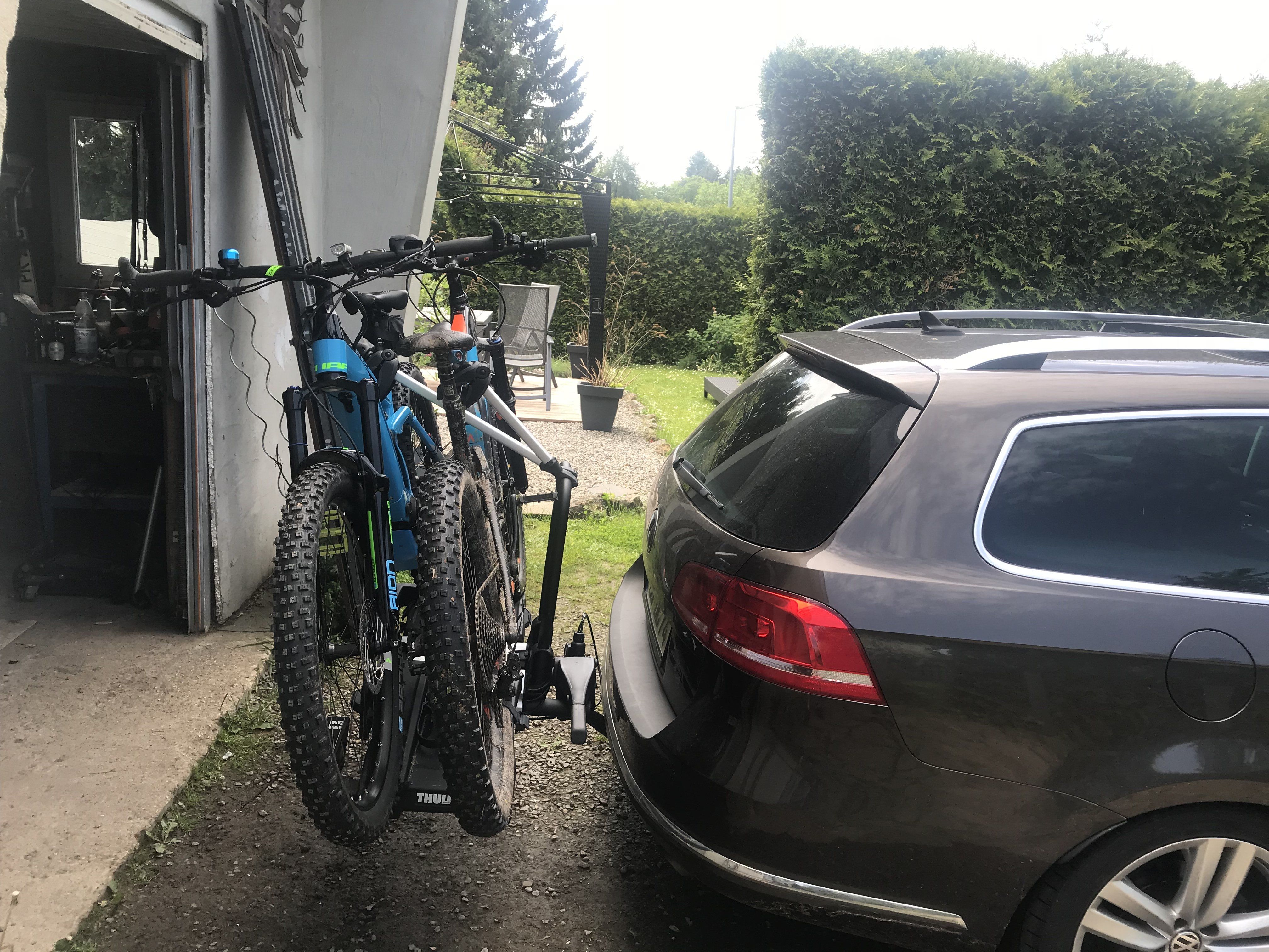

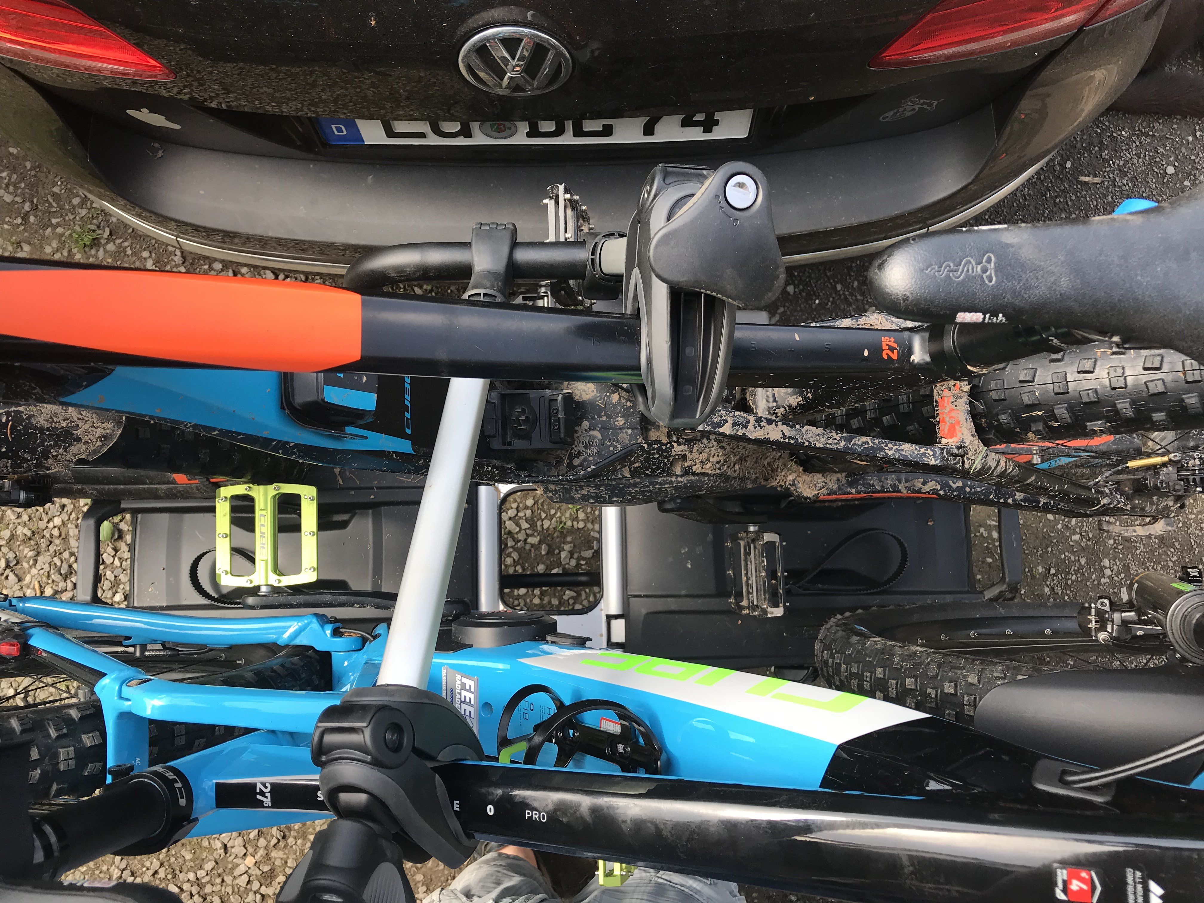

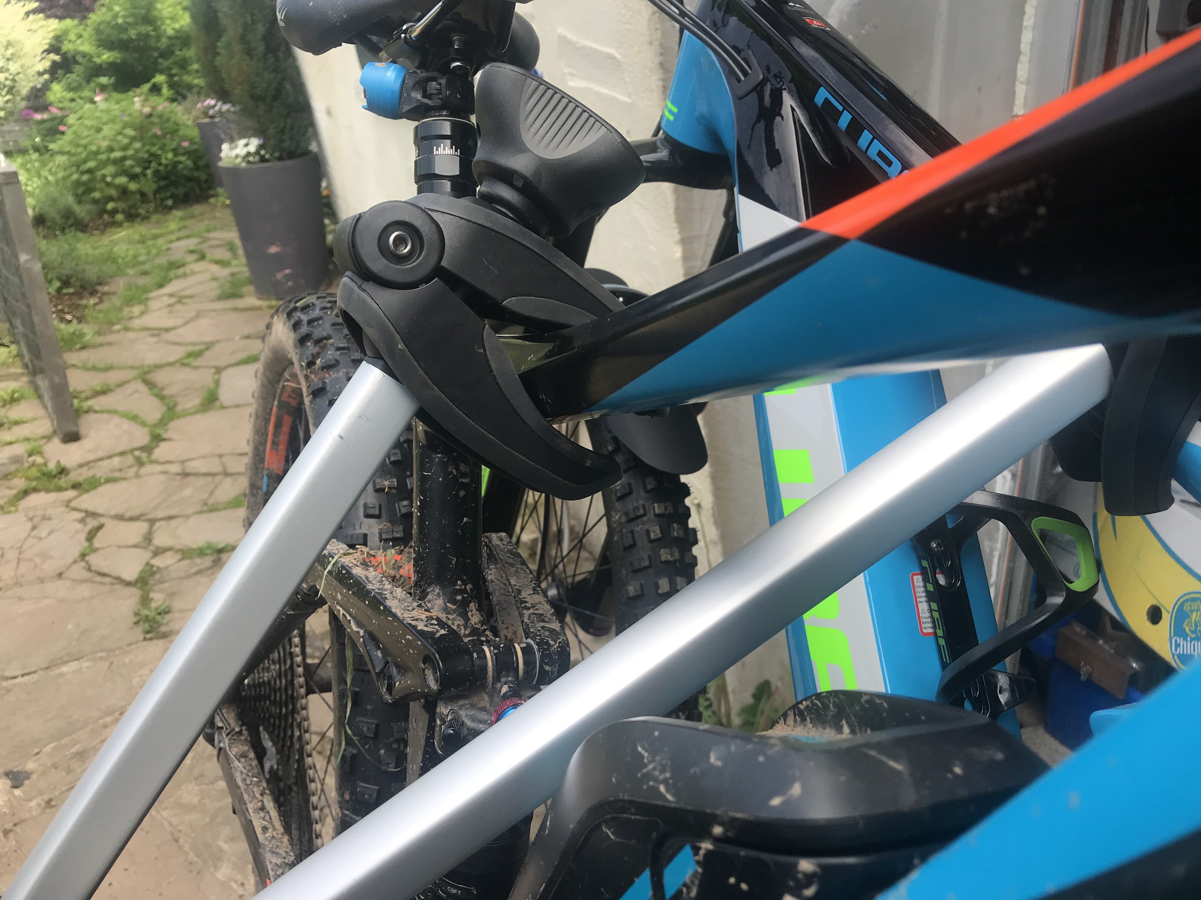

Jetzt sieht es so aus.
Weiß nicht, ob das so gut ist, wenn das Gewicht so weit nach hinten hängt weil die Räder so schräg stehen.
Ist schon etwas schräg. In der Beschreibung hab ich darüber auch nichts konkretes gefunden, was den Überhang betrifft, sind aber schon paar Kilos die da das schwingen anfangen.
