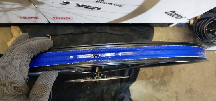

Gar keins, die sind Tubless Ready. Also nur Ventil rein und ggf. Milch.
Ich habe genau das angesprochene Rad am letzten Sonntag von den originalen Hans Dampf auf Maxxis Minions TL umgerüstet.
Die Felgen waren ab Werk mit dem passendem Band ausgerüstet.
Also Ventil rein und fertig. War sogar schon ohne Milch dicht.
In meinem vorherigen Race 120 von 2020 war das gleiche Band und das hat in anderthalb Jahren überhaupt keine Probleme gemacht. Also sehe ich keinen Grund, dem jetzt nicht zu trauen.
Da diese Band offensichtlich raus muss , wie macht man das am besten?
das hinterlässt doch sicher haufenweise klebereste?
drüber kleben ist keine Option?
Zwingend raus muss das nicht, hatte schon genug Reifen, die damit dicht waren und auch blieben.
Aber mittlerweile nehme ich das Band auch raus und montiere die Newmen Strips, weil ich die so genial finde.
Da blaue Band bekommt man ganz gut raus. Da bleibt fast nix zurück. Anschließend einfach das LR mit Isopropanol reinigen.
Ich schwöre auch auf die Newmen Strip. Die Klebereste des alten Felgenbandes habe ich mit der raueren Seite des Kückenschwamms mit Isopropanol oder mit dem Fingernagel entfernen können...
