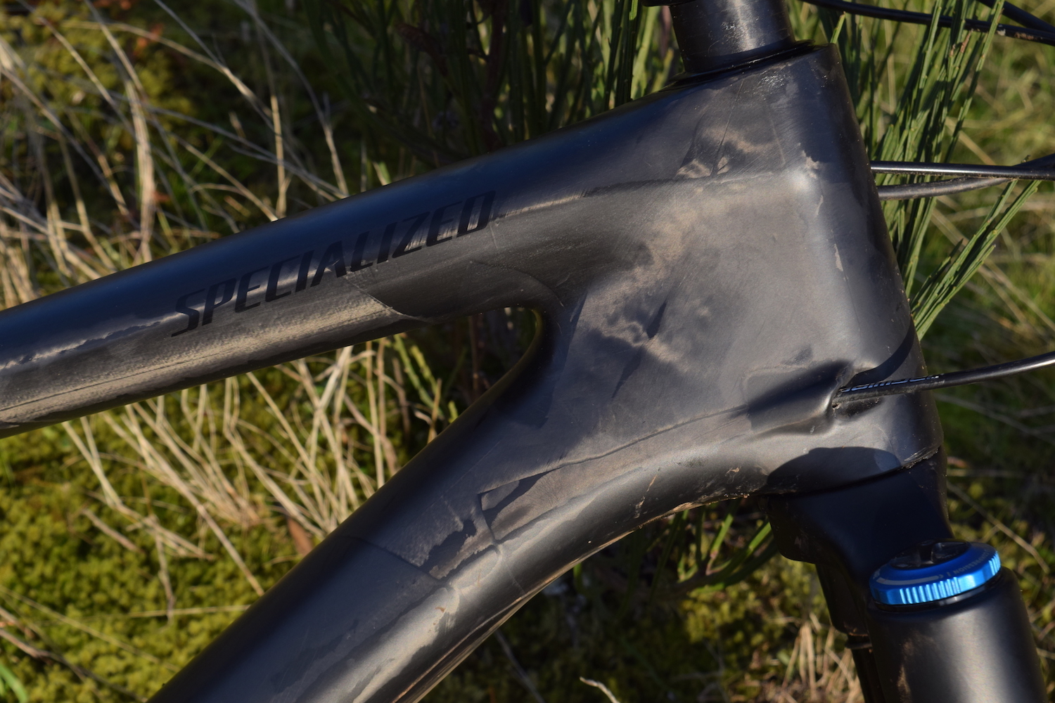

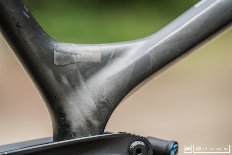

Aber damit du nicht sagen kannst, ich wäre nur am nörgeln. Hier mal n paar Bilder, dass du siehst, dass das ganz normal ist
Hier mal ein Speci rahmen
Trek:
Bei Santa siehts zum teil ganz wild aus
Hier mal n Santa ab Werk

Und das ganze ist einfach Fertigungsbedingt. Hier wird kein Wert auf Sichtcarobn gelegt. Das Ding wird so laminiert, dass es bei gewünschtem Flex / Steifigkeit möglichst geringes Gewicht hat, und die Kräfte, welche an den Dementsprechenden Stellen auftreten problemlos aushält. Aber das ist n Punkt, dass sollte ein Fachhandel auch wissen.

Tja aber an der Aussage liest mal halt auch leide raus, dass du dich mit der Materie Carbon noch nicht wirklich beschäftigt hast. Da geht es in keiner Weise um "es Ding muss schön aussehen"
Da wird das Material benutzt, was gebraucht wird. Und wenn man ehrlich ist - wenn die da ne Lage sichtcarbon mit rein packen ist das Geheule wieder gros, warum der Rahmen so schwer ist.
