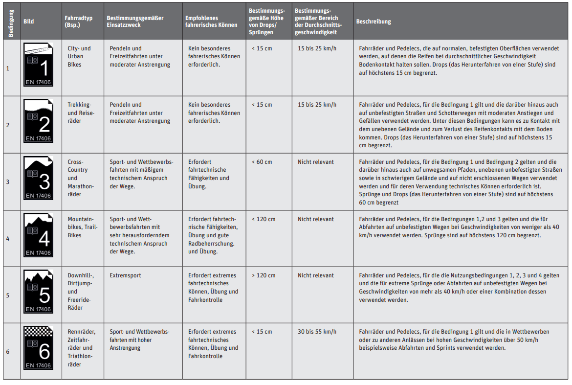

Hallo Leute, bin ja neu hier und überlege gerade welches Bike ich mir zu lege, wird sowohl mein erstes fully. Aktuell hab ich mich ein wenig auf ein 4 Wochen altes Focus sam² 6.7 /2022 eingeschossen, hab die Specs der Gabel etc nem Bekannten weitergegeben. Dieser meinte anschließend, dass ich mit dem Bike nicht lange "Spaß" haben werde und vermutlich schnell nachrüste also soll ich mir doch gleich das 6.8 holen, denn damit würden auch trails und Park Spaß machen.
Habe nun geschaut welche Freigaben das 6.7 bezüglich Sprünge etc hat aber leider gar nichts gefunden.
Könnt ihr mir vll. sagen wo ihr das Bike seht oder wo ich diese Kategorisierung finden kann?

Höre nicht auf deinen Bekannten. Lt. Focus darfst du damit 120 cm hüpfen ( runter ). Und wenn es 200 cm sind, geht da nix kaputt, außer die Felgen vielleicht.
Kategorie findest du auf deren HP. Übrigens klassifiziert jeder Hersteller in anderen Kategorien. Bei Focus zB ist die 6 für Rennräder. Also nicht irre machen lassen. Prima Fahrrad für gutes Geld.
vielleicht nützt dir dies etwas...

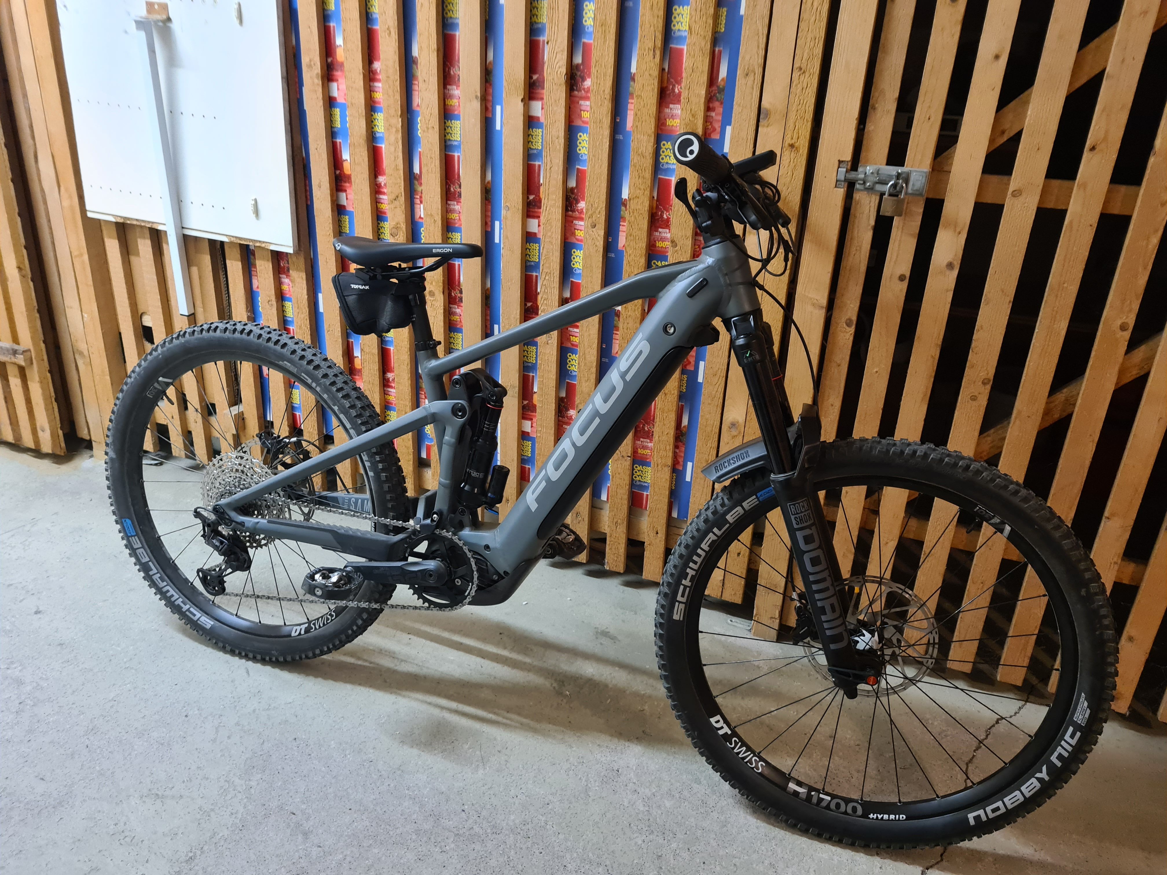

Ich war auch vor der Entscheidung gestanden zumal mir das 6.9 von der Farbe nicht zusagte :blushinghard:
Ich habe mir das 6.7 gekauft und es umgebaut auf meine Teile die ich für nötig und sinnvoll halte.
Im Winter kommt noch Vorbau weg und andere Bremsen dran.

Hatte mein Bike ab Werk auch drauf, bin wohl genau 10m vom Shop bis zum Auto damit gefahren. Ersten weil ich Schwalbe nicht mag und den NN schon gar nicht.
Ach naja, der NN taugt gut für ein kurzhubiges trail Fully oder halt zum Strecke machen.
Ich mag den schon, sehe den aber an einem Enduro als fehl am Platz. Da passt die Performance des Bikes nicht zum Reifen oder andersherum. Nur meine persönliche Einschätzung 😉
Reifen sind Subjektiv ,da gegen kann man was machen, mit dem richtigen Fahrwerkssetup klappt es auch mit dem NN sehr gut für mich.
Aber man sollte natürlich auch die Einsatzgrenzen und Eigenschaften der Reifen beachten.
Ich komme z.B mit den Maxxis nicht zurecht, mit dem Minion DHF 2.5 werkseitig habe ich kein vernünftiges Setup für mich gefunden im Park.
