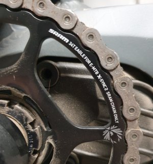

Das hier ist bei mir verbaut:
Dem entnehme ich (bitte korrigieren wenn falsch):
Einteilig ( =Direct Mount?), 34T, X-Sync2, Narrow Wide, Boost( =3mm Offset?)
EDIT: Und wenn ich das richtig verstanden habe will man hier auch immer Stahl.
Also müsste dieses 32er passen?
https://www.bike-components.de/de/S...rect-Mount-3-mm-fuer-SRAM-Eagle-Boost-p65005/
Hier steht auch
32 Zähne: 11.6218.041.004
34 Zähne: 11.6218.041.005
Finde aber keine Nummer auf meinem Kettenblatt.
