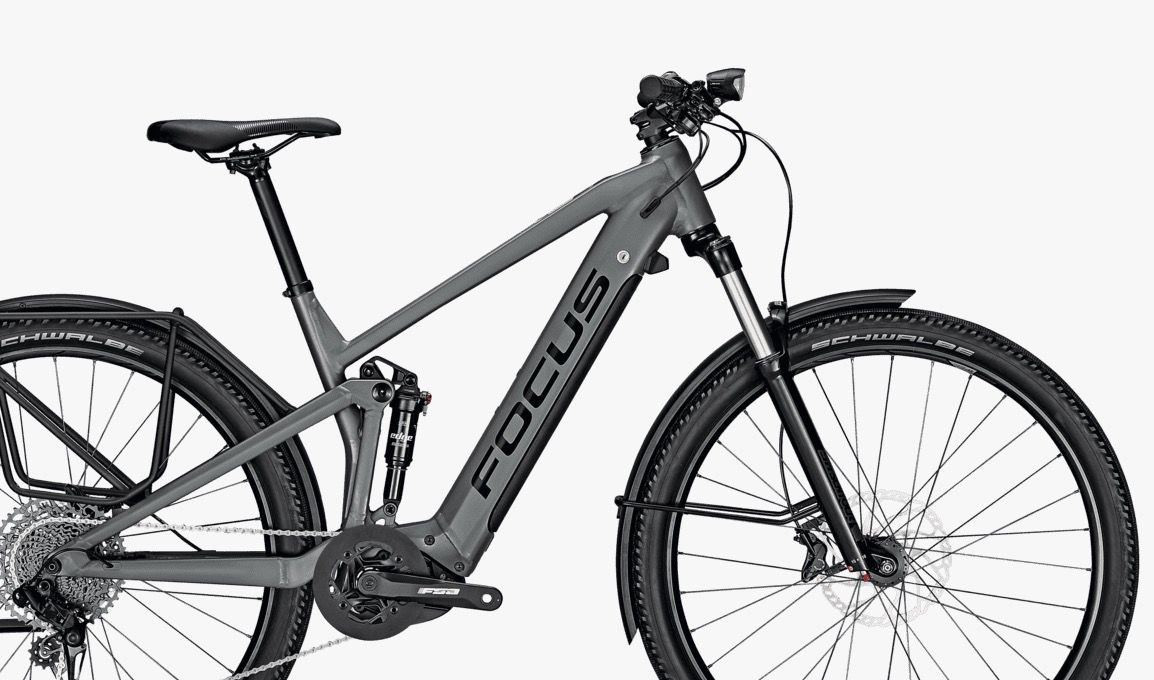

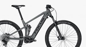

Hallo liebe Forumgemeinde. Heute eine Frage zu dem Thron2 6.7 mit der EQP Variante. Meine Freundin möchte das Thron2 6.7 in der normalen Variante haben. Kostet allerdings aktuell 300 Euro mehr als die Variante mit den Schutzblechen, Licht usw.
Nun hab ich gesehen, dass die Varianten sich in folgenden Merkmalen unterscheiden:
Thron2 6.7 EQP:
klar, Schutzbleche, Licht, Fahrradständer (wird alles nicht benötigt)
Gabel: SR Suntour XCR 34 LOR, 110x15mm QR
Felgen: Rodi Black Rock 23 custom for Focus
Reifen: Schwalbe Hurricane Performance, 57-622
Thron2 6.7 normal:
Gabel: Rock Shox Recon RL, 110x15 mm QR
Felgen: Rodi Tryp 30 custom for Focus
Reifen: Schwalbe Nobby Nic Performance Addix 2.6
Meine Frage, sollte sie lieber die 300 Euro mehr für die normale Variante ohne Schutzbleche usw. ausgeben?
Kann man einen grobstolligeren 2.6er Reifen auf dem EQP Modell aufziehen bzw. auf die vorhanden Felge?
Sind beide Felgen Tubeless Ready? Und kann man die Schutzbleche, Licht und Ständer einfach demontieren?
Auch das vordere Ritzel hat einen unschönen Schutz. Wäre ebenfalls super, wenn man diesen entfernen könnte.
Und noch eine Frage, wo ich schon dabei bin.
Ich fahre ein Jam2 6.7. Gehe davon aus, dass man die Akkus tauschen kann, richtig? Sie hat zwar 500Wh ich 625Wh, sollte aber doch funktionieren. Ist momentan ein Angebot bis heute Abend und leider können wir in dem Laden nicht am WE nachfragen.
Hat hier jemand eventuell Erfahrung damit? Danke schonmal im vorraus und schöne Feiertage!!!

Sollte sie lieber die 300 Euro mehr für die normale Variante ohne Schutzbleche usw. ausgeben?
--> 300€ gespart und dann Teile, die sie nicht braucht und will, eine schlechtere Gabel, sowie Felgen, die für die gewünschte Bereifung nicht passen...kein guter Deal...
--> Nein, weil die Maulweite zu klein ist. Für einen 2.6er Reifen nimmt man normalerweise Felgen mit 30 oder 35mm Innenweite.
--> Die Webseite von Rodi gibt die 30er Felge als tubeless ready an. Die 23er ist nicht als tubeless ready angegeben, und wenn ich mir die technische Zeichnung ansehe, würde ich sie auch nicht tubeless fahren wollen.
Ja, klar. Focus schraubt sie dran, du schraubst sie wieder ab...
--> kann man abschrauben, ohne die Kurbel zu demontieren.
--> der 625er ist 416mm lang, der 500er nur 349mm. Wird wohl nicht gehen. Ausser wenn Focus den größeren Akku bereits platzmäßig vorgesehen hätte - sieht mir aber nicht so aus. Andersrum kann man sich mit einem Adapter behelfen, also 500er Powertube-Akku ins 625er Powertube-Fach.
--> Google hat auch sonntags offen...
Danke für Deine Antworten. Wieder wurden sogar am Sonntag die Preise geändert. Nun sind es 400 euro Unterschied. Also ist die EQP Variante günstiger.
Nochmal Frage zur Felge, wo sehe ich denn genau, bis welche Reifenbreite die Felge der EQP Variante gefahren werden kann? Wird ja ein Rad für die Freundin, die eher Waldwege und einfache Trails fahren will. Wenig Strasse und auch kein Enduro.
Für 400-€ kann man einen Laufradsatz mit 35er Maulweite, einen passenden Sattel/Griffe und ein narrow wide Kettenblatt mit kürzeren Kettenblattschrauben -nötig bei wegfall des Bashguards- kaufen.
Dann kann man 2.6/2.8er Reifen fahren ...wenn die Gabel das zulässt.
Bashguard ist der Schutz am vorderen Kettenblatt?
Dh wenn ich diesen entferne, braucht es ein anderes Kettenblatt?
Weiss jemand die max Reifenbreite für die vorhandenen Felgen? Kenne mich da noch zu wenig aus.
Ja
Nein kürzere Kettenblattschrauben, ...ein nw-Blatt verhindert aber das abspringen der Kette.
23mm Maulweite, ...da passen die montierten Reifen.
Das ist noch gar nicht so lange her, dass bikes mit Maulweite 21mm und 2.4er Reifen werksseitig ausgeliefert wurden.
Von daher braucht man absolut kein Gottvertrauen bei einer solchen Aktion.
Dass es mit breiteren Felgen noch besser geht, ist klar.
https://www.schwalbe.com/de/reifenmasse
Den Segen von einem der bekanntesten Reifenherstellern hat man mit einer solchen Kombination (23mm und 2.4) ;)
