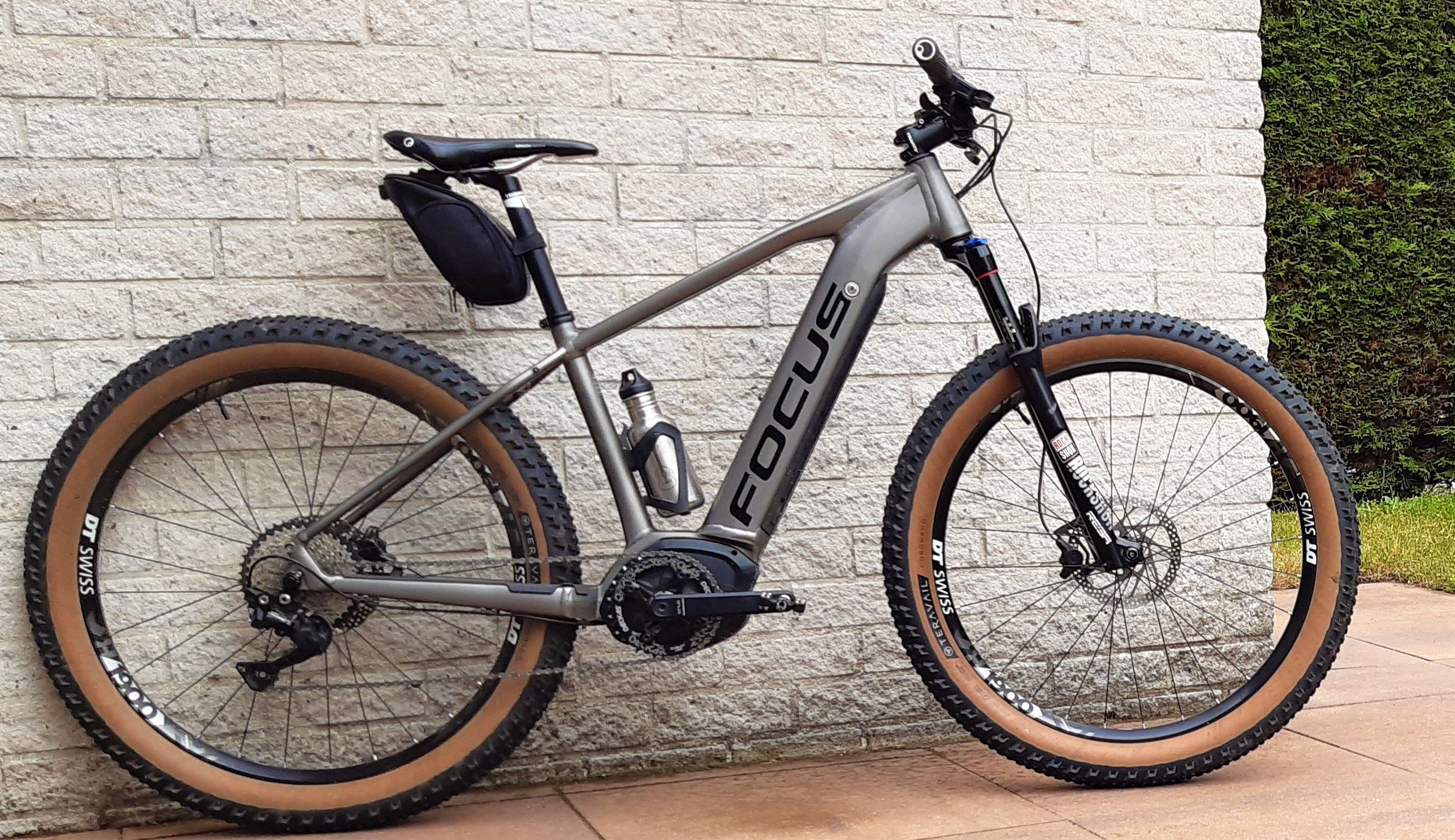

Hier mal mein Beispiel für ein leichtes, komfortables Hardtail, mit allen Befestigungspunkten für Schutzbleche usw.

Wenn du eins günstig erstehen kannst, wüsste ich nicht was dagegen spricht.
Großvolumige Reifen bringen Komfort und Grip und sie sprechen weit vor dem Fahrwerk an.
