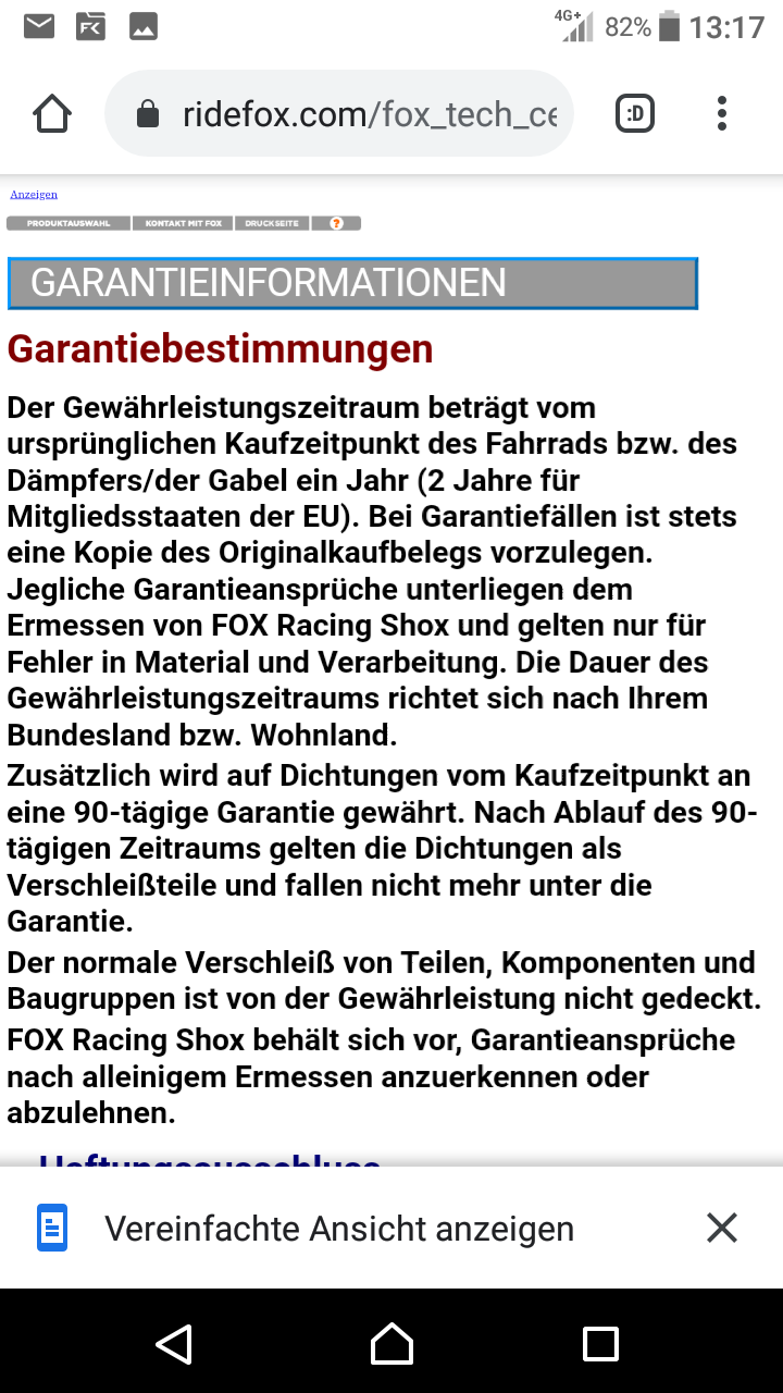

Läuft das noch unter Garantie oder ist das normaler Verschleiß?
Bei meinem Bio-Bike-Dämpfer (Fox Float DPS Factory) habe ich ca. 12000 km drauf und noch nie was machen lassen. Der funktioniert immer noch ohne Probleme.
90 Tage auf Dichtungen
Sehr überzeugt sind die von Ihren Produkten ja nicht.
Wie ich da jetzt vorgehen werde, muss ich mir noch überlegen. Die beginnen erst wieder am 4. Januar mit der Arbeit und dann dauert der Service momentan 24 Arbeitage.
Da bekomme ich das Teil ja erst wieder in 2 Monaten wieder.
Entweder ich schau nach einem anderen Service-Anbieter (muss ich dann gleich selbst bezahlen und hoffen, dass es schneller geht) oder ich besorge mir nen billigen temporären Dämpfer, damit ich das Rad nicht 2 Monate in die Ecke stellen muss und schicke den Dämper zu Fox.
