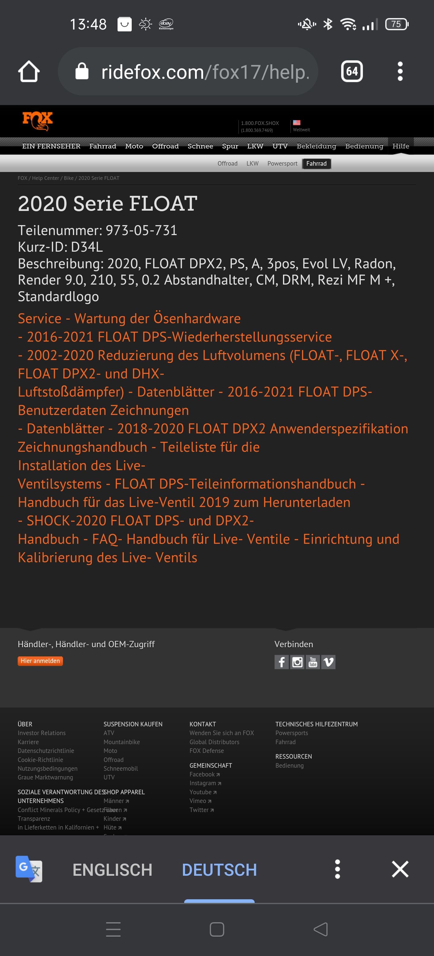

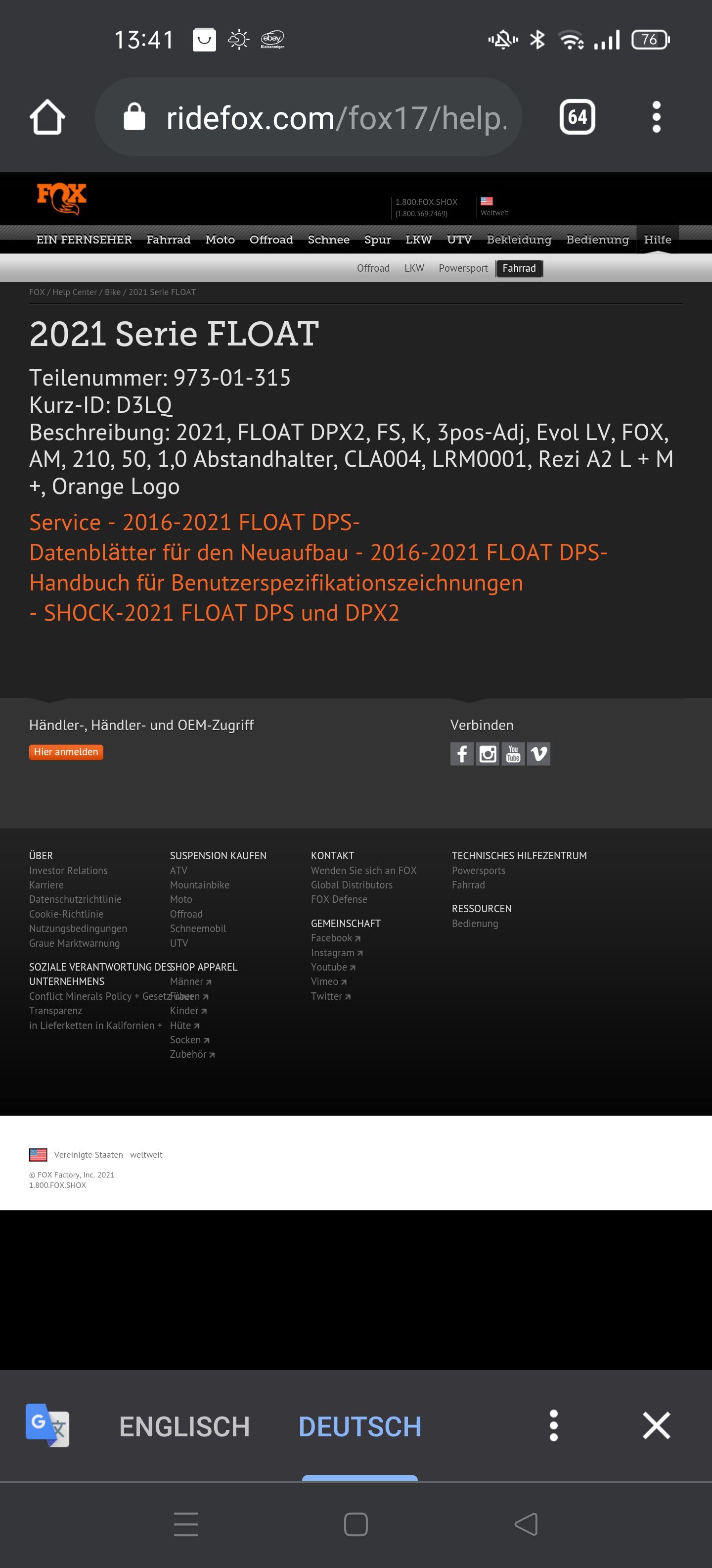

So ich melde mich nochmal.
Habe jetzt einen Austauschdämpfer erhalten. Und zwar sogar einen Factory.
Allerdings hab ich den neuen Tune noch nicht ganz verstanden.
Demnach hat der neue Dämpfer nämlich 5mm weniger Hub als den wo ich eingeschickt habe.
Kennt sich jemand aus und kann sich das Mal anschauen.
Danke
Auf dem Papier hat der neue 5mm weniger Hub. Der Hub wird intern über einen 5mm Spacer reduziert. Der könnte aber evtl. vom Servicemann entfernt worden sein.
Entweder machst du mal ein Bild mit abgezogener Luftkammer oder du schaust ob sich der Dämpfer 50 oder 55mm komprimieren lässt.
Hab Mal gemessen vor dem Luft ablassen und danach komprimiert. Er scheint 55mm Hub zu haben.
Komisch ist evtl. Beim Service blöd wenn die ID was ganz anderes sagt als drin ist.
Nein auf dem Dämpfer stand nichts drauf.
Habe jetzt aber Rückmeldung von Fox bekommen das der Dämpfer so umgebaut wurde das er wie der vorherige arbeitet. Die Original ID müsse allerdings wohl drauf bleiben damit man die Grundeinstellung des Dämpfers bestimmen kann.
