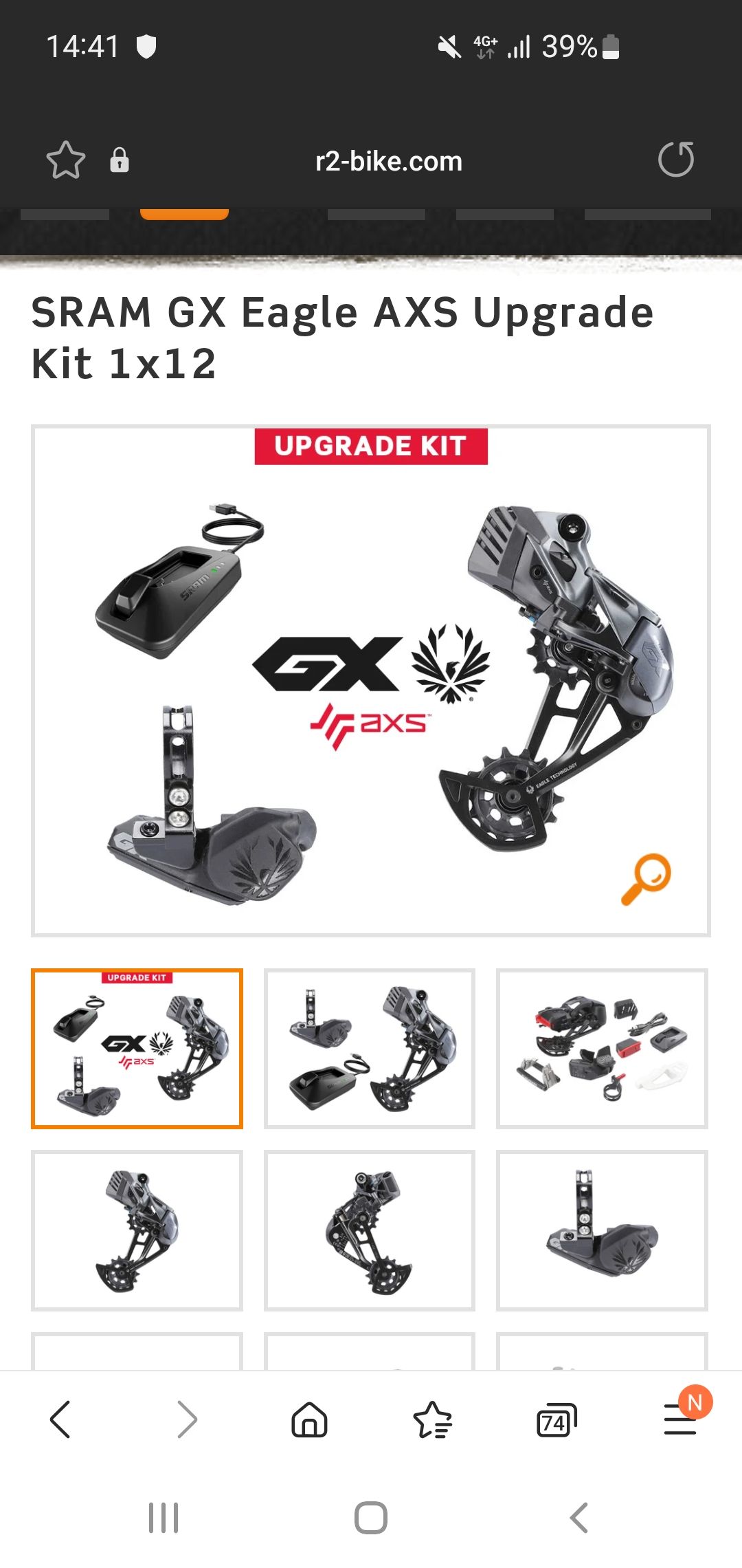

Ich bin auch gerade dabei umzubauen.Habe schon die GX Axs.
Bei R2-Bike habe Ich den passenden Freilauf gefunden für die Newmen Laufräder.Plus Gx Kassette, Kette und Zahnkranz kommst du auf knapp 300€.

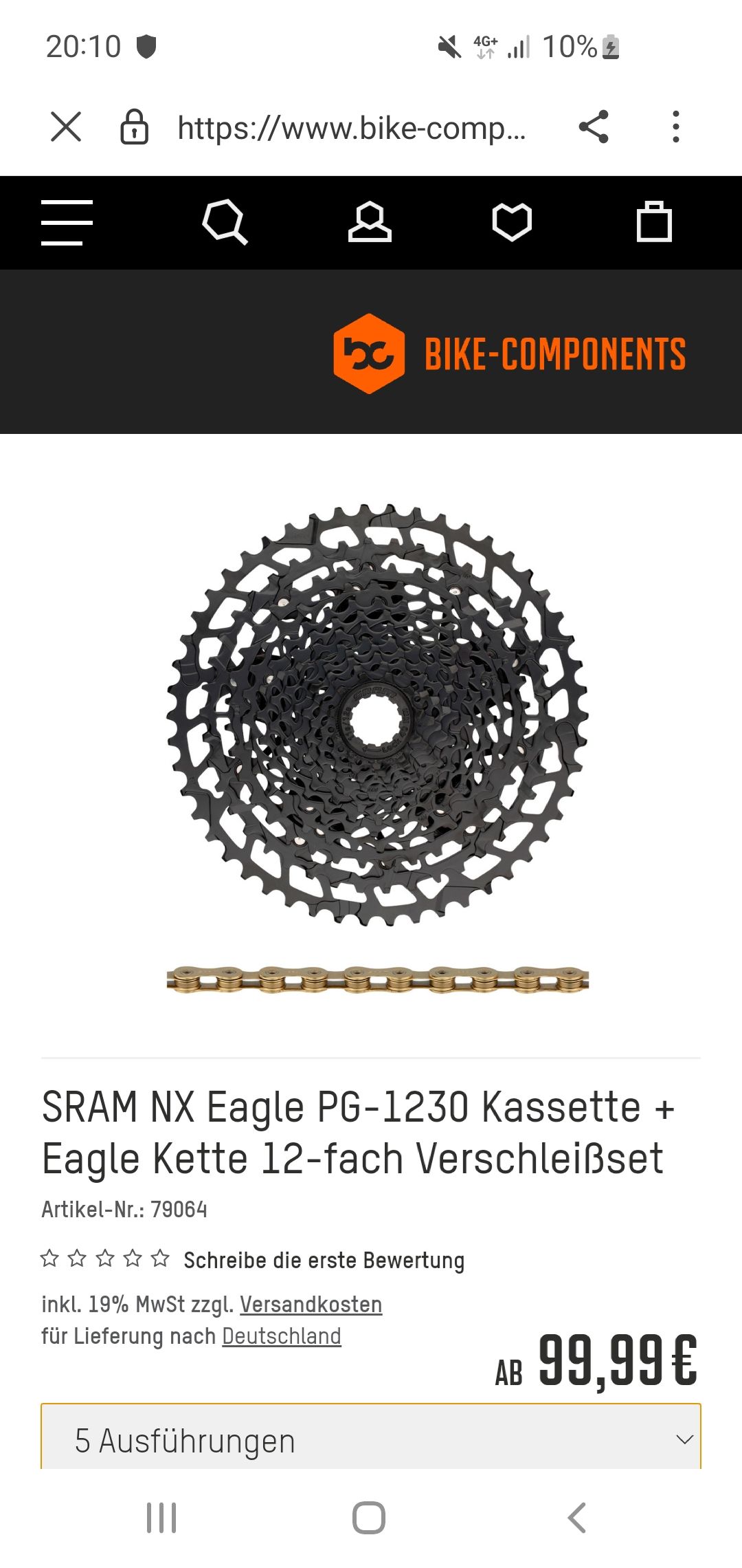

Und was ist wenn man dieses Set zur AXS nimmt?
