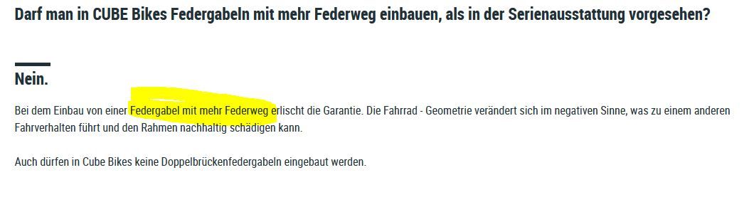

Nur mal zum Einstieg, Gabelwechsel am cube:
Cube erlaubt keine Federwegsänderungen am bike, ansonsten erlischt die Garantie.
Nicht nur für Rahmen oder Gabel, sondern fürs komplette bike, also Akku Motor und der Rest.
Gerne in den FAQ von cube selber nachlesen.
Da aber das SL und das TM Modell ähnlich ist, würde ich an deiner Stelle bei cube die Freigabe für 150mm holen. Vllt gibts da was.
Außer dir ist Garantie am bike egal, dann kannst alles ranzimmern 🤪

Dabei geht es nur um den verlängerten Federweg > Ergo Gabel traveln auf 140 mm und Ruhe ist innerhalb der Garantiezeit. Danach kannst du machen was du willst ^^

Guten Morgen,
ich bringe fahrfertig ca. 85kg auf die Waage. Das mit der Federwegsverlängerung seitens Cube ist mir klar. Da das TM mit 150mm ankommt, habe ich aber keine Bedenken, dass ich das Bike dadurch irgendwie nachhaltig überlaste.
Das mit der Anfrage an Cube, ob die mir 150mm friegeben ist eine Möglichkeit die ich mal machen werde. Ich denke aber kaum, dass die sich mit der Anfrage groß auseinandersetzen. Die werden wohl auf ihr FAQs verweisen. Fragen kostet aber nichts;)

Ok damit kann man ja mehr anfangen.
Wie weist ein Hersteller einem Kunden nach, dass er bei einem Schaden (z. B. des Motors) nicht der Serie entsprechende Teile verbaut hatte?
Es sollte doch selbstverständlich sein, dass man mit seinem Rad nicht in umgebauten Zustand zur Abwicklung eines Schadens vorstellig wird.
Wenn man sein Bike mit Teilen aufrüstet, die in höherwertigen Ausstattungsvarianten sowieso angeboten werden, sehe ich persönlich überhaupt kein Problem. Man muss eben seine originalen Teile behalten und darf sie nicht verkaufen.
