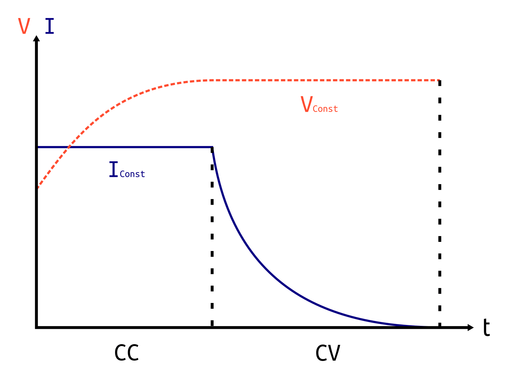

Nehmen wir mal an, eine Zelle hat einen maximalen Ladestrom von 1 A, schalte ich 2 Zellen parallel kann ich sie mit einem Ladegerät welches 4,2 V und 2 A liefert Laden. Schalte ich die beiden Zellen hintereinander brauche ich ein Ladegerät mit 8,4 V und 1 A. Jedes mal fließt der gleiche Strom durch die Akkuzelle, warum soll also eine Spannungsverdopplung eine kürzere Ladezeit ermöglichen?
Richtig erkannt, die Ladezeit liesse sich nur durch mehr Ampere verkürzen.
Genau die sind aber begrenzt. Mehr Strom bedeutet mehr Stress für die Zellen, was deren Alterung, also den Kapazitätsverlust, beschleunigt.
Daher wernden E-Bike Akku oft mit nur mit 4A geladen und CC/CV. Zuerst mit konstant 4A bis ca. 80% Ladestand (SOC), danach bei konstant 42V mit abnehmendem Strom bis 100%.
Das bedeuted, dass die letzen 20% Ladezeit fast so lang sein können wie die ersten 80%.
