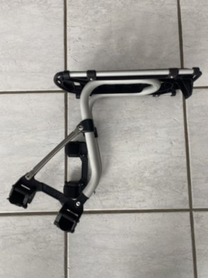

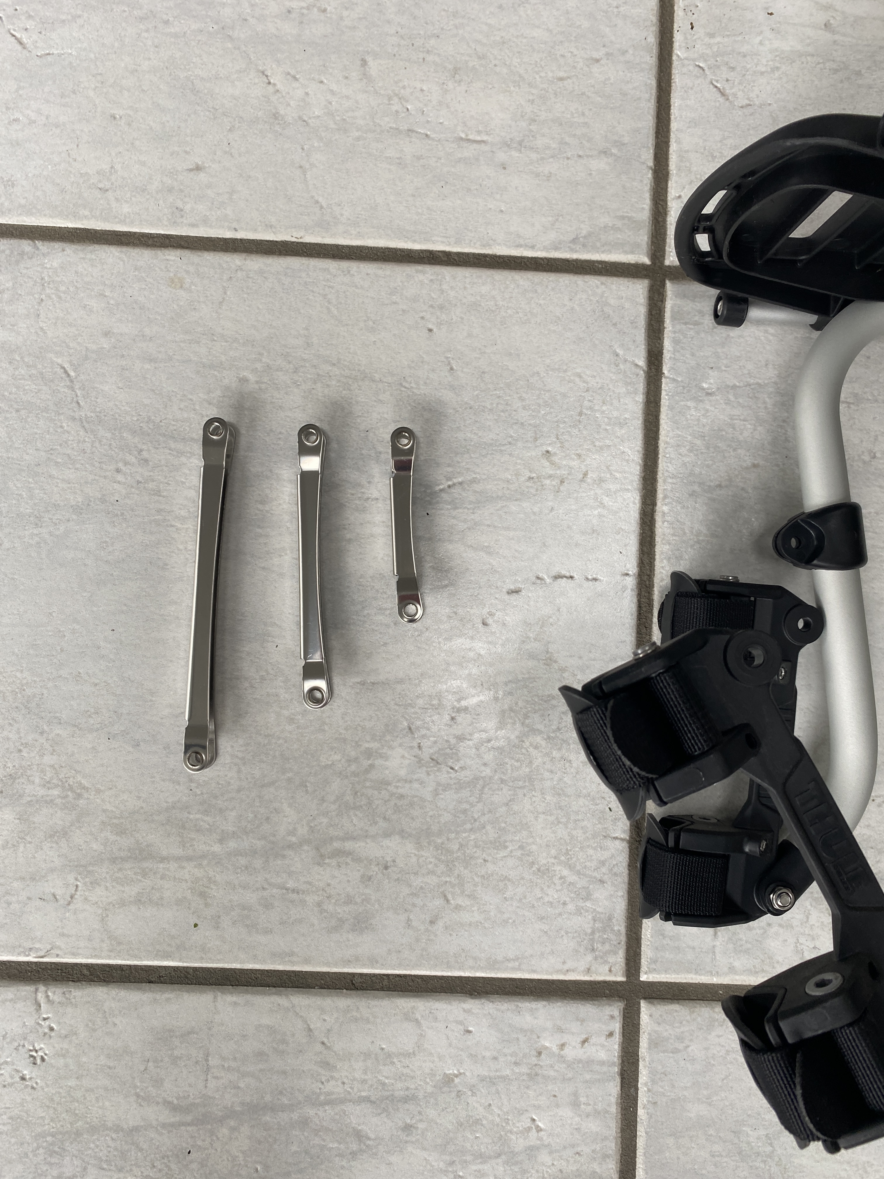

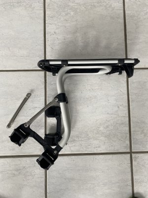

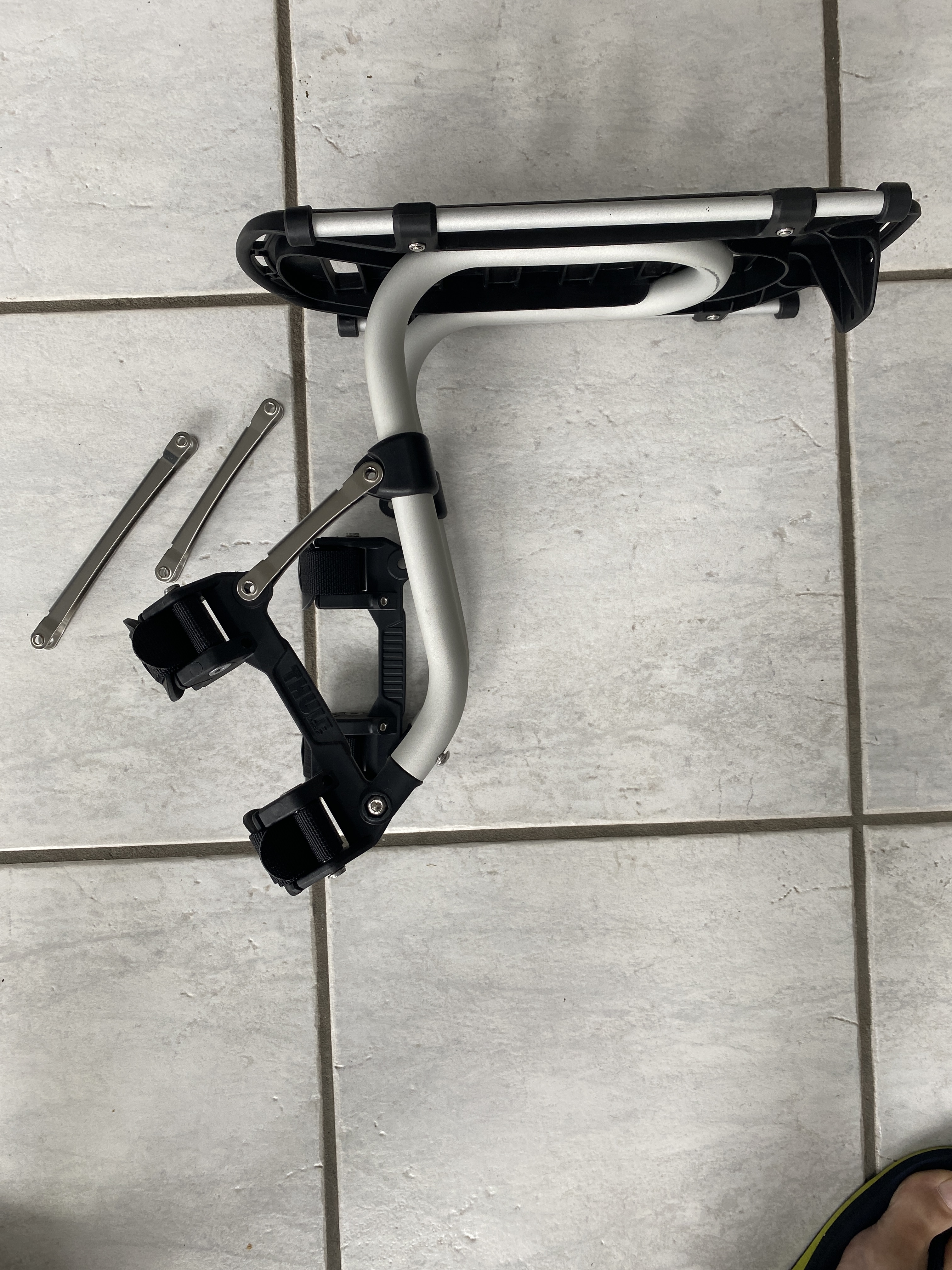

Danke, den habe ich mir auch schon angeschaut, allerdings dachte ich mir dass die Halterung nur für steiler verlaufende Hinterbaustreben geeignet sind. Beim Levo sind sie ja relativ flach. Hättest Du evtl. ein Foto des Bikes mit dem montierten Träger?
Beim Träger sind jeweils 3 unterschiedliche Streben mit denen der Winkel angepasst werden kann. Außerdem kann die schwarze Befestigung noch nach oben/unten verschoben werden bevor die Schraube festgezogen wird.
Der Träger auf den Fotos wurde noch nicht montiert (ist meiner).

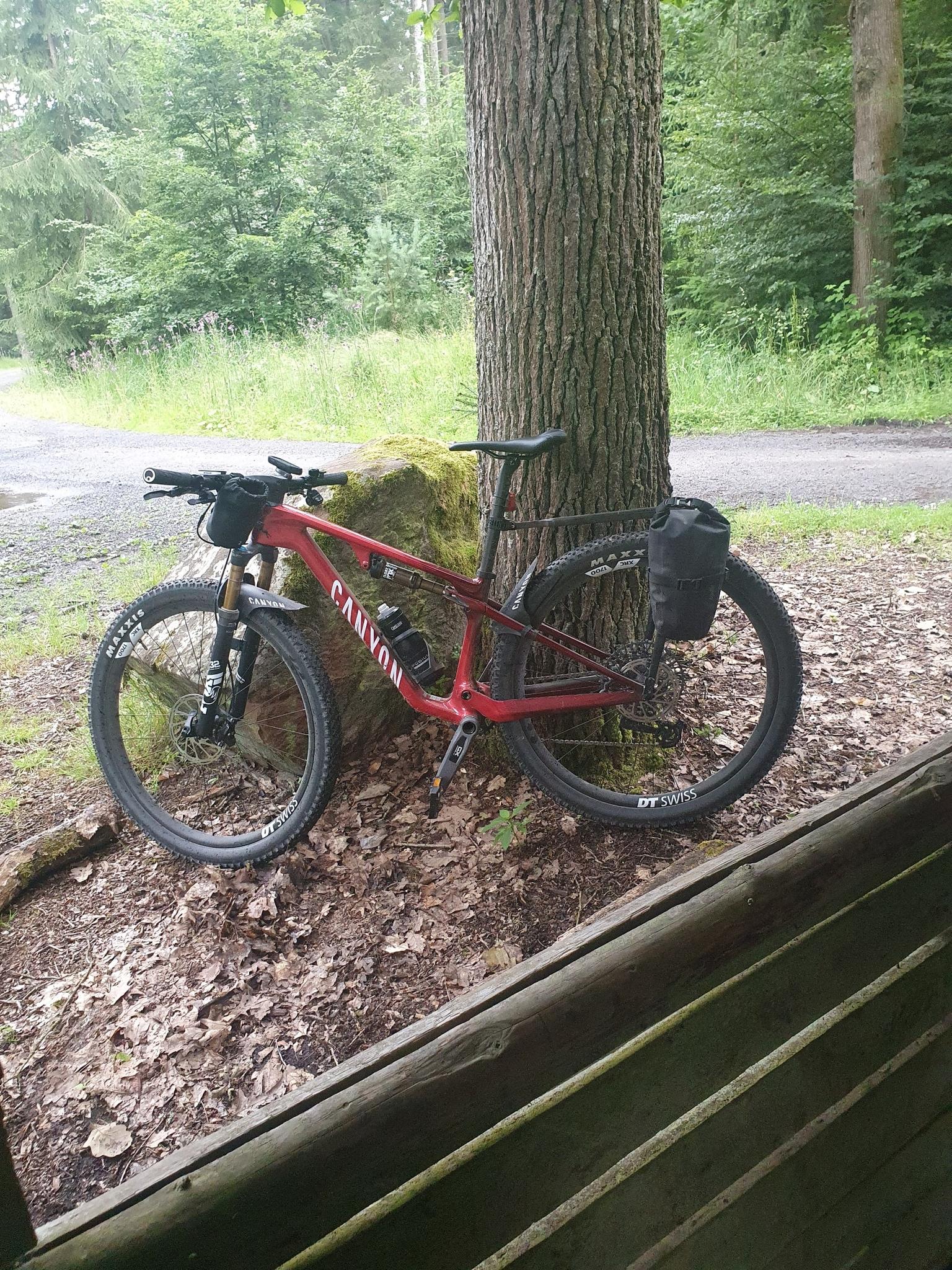

Mit ihr hier aus meiner Gegend hatte ich neulich Kontakt wegen dem Rack bei Komoot. Sie hat an 3 Bikes jeweils ein eigenes Rack:
https://www.komoot.com/de-de/tour/1662494971
Canyon Fully
