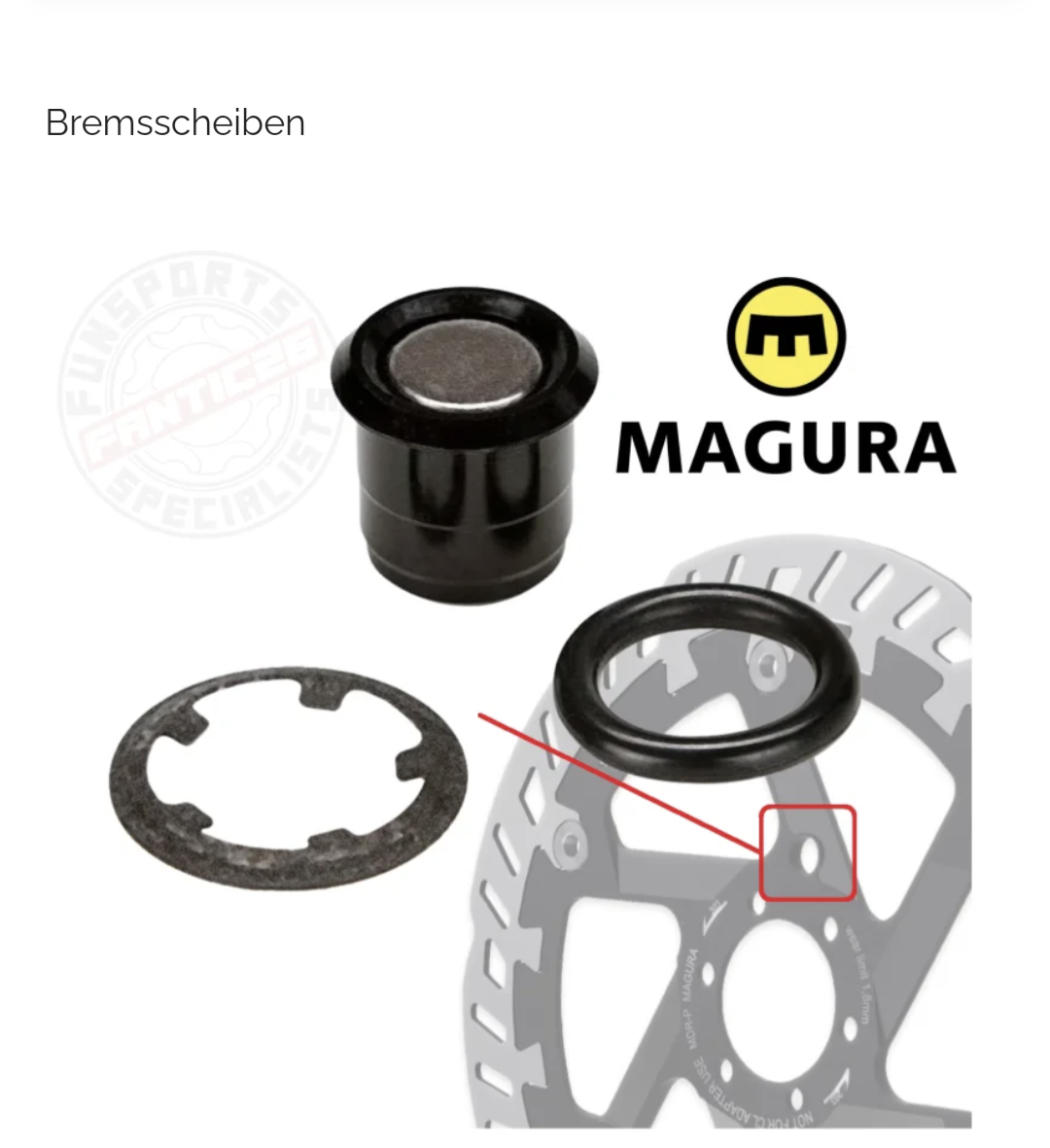

Magura bietet bei der Scheibe, wie z. B. Galfer, die Möglichkeit, den Magneten am Spider zu befestigen. Technisch, wäre damit die Möglichkeit gegeben, zwei Magneten an der Scheibe zu befestigen.
Genau das meinte ich.
Der ist so schön unauffällig integriert, der könnte übersehen worden sein.
Ebenso wie ein in die Felge bzw in das Ventil integrierter Magnet.
Hatte die jetzt einen integrierten Magneten? Foto?
Ansonsten Info an den Hersteller, dass die magnetische Scheiben verkaufen... ;)
