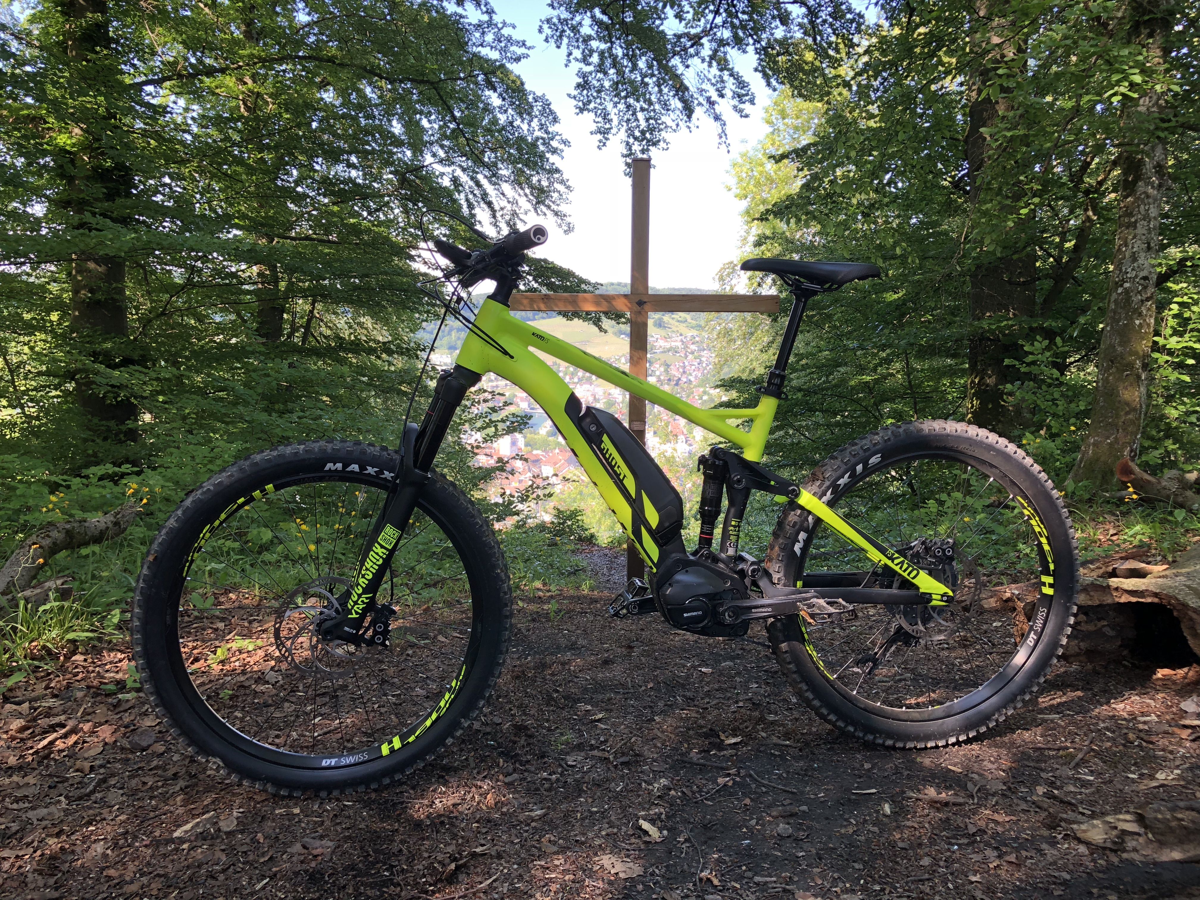

Mein erstes E-Bike, sogar mein erstes Fully: https://www.ghost-bikes.com/e-bikes/fully/bike/hyb-kato-fs-s67-al/
Hyb Kato FS S6.7+ AL.
Bis jetzt sehr zufrieden damit, hab aber erst 2 Ausritte hinter mir. Motor schnurrt wie ein Kätzchen, ECO reicht mir für 80% der Rides, Trail angehoben auf mittel, Boost abgesenkt auf mittel, entspricht dem Explorer-Modus von Shimano. Fahrwerk soweit ich das beurteilen kann, tiptop.
Bremsen sehr gut. Reifen richtig fett, sehr gut.
E-Biken macht schon übelst Laune, einer meiner besten Käufe ever!
Ride on, ride on!

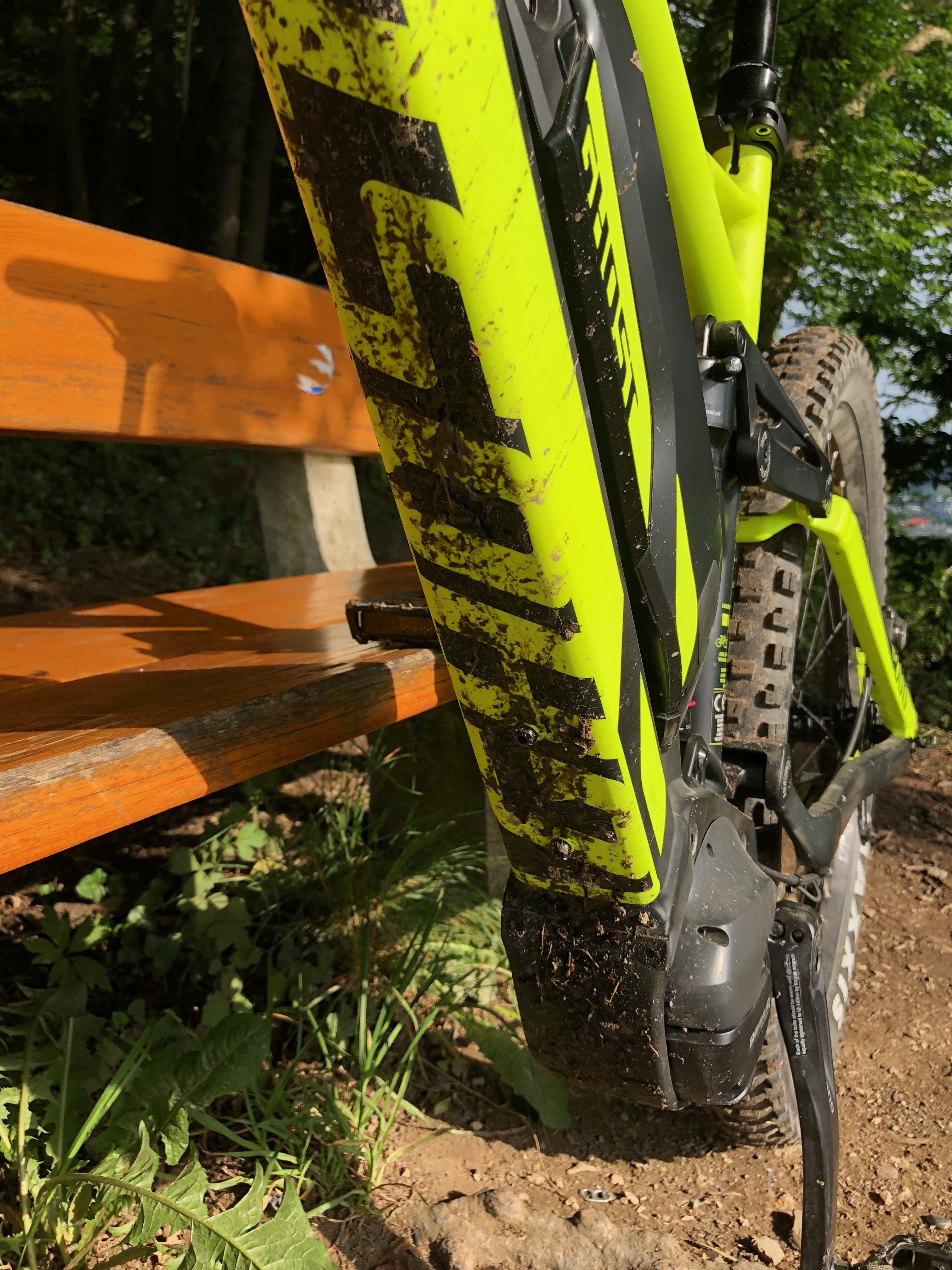

Ein paar neue Eindrücke:
Die Magura MT5-Bremsen rubbeln bei mir auch wie hier diskutiert: https://www.emtb-news.de/forum/threads/magura-mt5-scheibenbremse-kloettert.1404/
Welche Lösung ich anstreben werde, überlege ich noch. Die Bremsleistung ist jedenfalls über alle Zweifel erhaben.
Kurbeln sind (nachgemessen) 170mm montiert, ich meine zwar mal was von 165mm gelesen zu haben, desshalb die Nachmessung;-)
Für mich ist zu meinem non-E-Hardtail kein Unterschied festzustellen.
Kettenblatt ist das 34er montiert, mit der 11-fach Kassette 11-46 wird für mich der Geschwindigkeitsbereich sehr gut abgedeckt. Die Abstufungen sagen mir besser zu als bei einer Sram EX1 mit 8 Gängen. Da waren die Sprünge manchmal doch etwas sehr gross. (Testfahrt mit Bosch CX)
Der Sattel (Selle Italia) wird ausgetauscht, der passt nicht zu meinem Arsch ;-)
Das grösste Manko am Bike ist für mich momentan die fehlende Bidonhalterung im Rahmen, vor dem Unterrohr wäre eine Halterung vorgesehen, aber ich glaube dort will keiner seine Trinkflasche montieren.
Wünsche allen frohes Biken.
