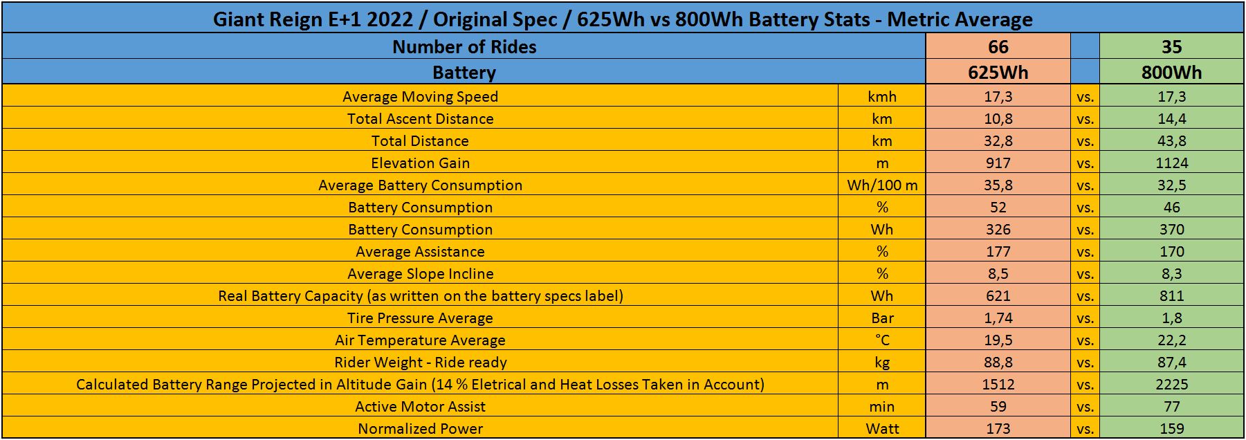

Hallo,
Ich fahre den Reign E+1 2022 jetzt 2,5 jahre und hab in der zeit 101 fährten umfangreich aufgezeichnet. Ich hab den 625er akku( funktionierte einwandfrei) verkauft und so hab ich nichts mehr zu vergleichen also möchte hier mit diese daten mit denen die es vielleicht brauchen teilen.
Ein par infos uber das rad, es ist alles original bis auf den lenker(Oneup), bremzscheiben(Galfer), kette(Shimano XT mit uber 3800km hinter sich) und ein neuer hinterreifen(DHF 2,5 WT EXO+) seit April 2024. Zwischen durch(Juli 2023 wahr auch der motor unter garantie bedingungen gewechselt.
Die daten sind aufgezeichnet in zwei Excel Dateien und beinhalten sehr viele daten vie Außentemperatur, Reifendrück, Durchschnittliche Verbrauche, Geschwindigkeit, Trail Bedienungen, Ride Notes, Motor Einstellungen, etc... Eine ist für den 625Wh akku und eine für den 800Wh akku. Für jedes akku sind die daten präsentiert im Metric oder Imperial standard, vie es jedem besser passt. Der 625er akku hat 66 aufgezeichneten fährten, der 800er hat 35 aufgezeichneten fährten.
Ein par infos für aufklärung:
1. Die durchschnittliche steigung behält sich an die Anstieg Distanz und nicht and die Ganze Distanz.
2. Die Excel Dateien sind zu groß und umfangreich um sie am handy zu lesen, also braucht man einen laptop oder tablet.
3. Die Parameter titel in den Excel Dateien sind im englisch, leider hatte keine zeit um es auf deutsch zu schreiben.
4. Beide Excel Dateien sind hier im einem .Zip format, veil die seite direkt excel files nicht erlaubt.

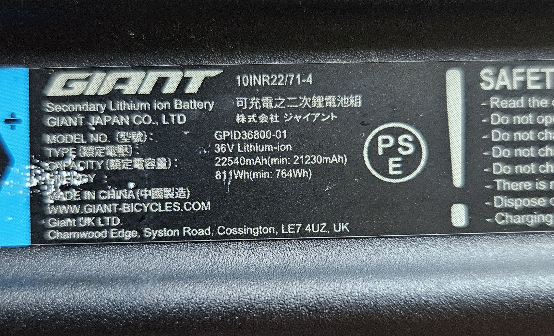

5. Die reale Akku große/kapazität ist auf dem akku unter die tech specs geschrieben so ist der 625er(name) in realität 621Wh und der 800er(name) in realität 811Wh. Die realen großen sind im dem vergleich und analyse benutzt worden.

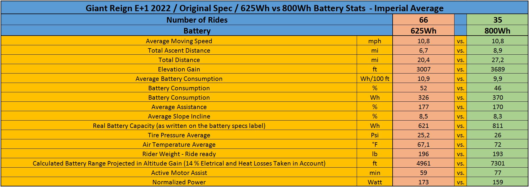

Die Excel tabellen sind hard lesbar auf dem handy so beigelege ich hier fuhr einen schnellen überblick zwei(Metric und Imperial) bilder mit dem direktem vergleich der zwei akkus mit dem durchschnittlichen werten alle der aufgezeichneten parametern.
Vie man sehen kann ist der 800Wh akku am ende ein bisschen effizienter als der 625Wh akku.
Hoffe das hilft jemanden.
Gruß.

Hallo @Mankra
Also die kapazitäten sind auf jedem Akku geschrieben(das sind die max mögliche werte) und ich hab so die für eine gut fixierte basis fürs vergleich genommen.
Jedes mal aus dem netz das lade zeit und strom verbrauch mit einem strommess gerät messen wurde ziher genauer sein, aber dan musste ich das immer machen um die genauigkeit treu zu bleiben, und auch ein strommess gerät kaufen, das alles war keine option, es wurde einfah zu viel zeit aufwand sein, ich fahre auch gerne 😜
Die Wh/100m hab ich so berechnet:
Zum beispiel sagen wir das ich 1500 Höhenmeter gefahren bin und dabei 65% des 800er(811Wh) akku verbraucht hab.
Dan berechnet mann so:
1.
65% des 811 Wh(65 × 8,11 Wh) = 527,15 Wh
2.
527,15 Wh / 1500 hm = 0,3514 Wh / 1 hm
3.
0,3514Wh / 1 hm x 100 = 35,14 Wh / 100 hm
Ich hab nur die mathematische formel ins Excel eingetragen und dan ging alles automatisch weiter für die nexten fährten.
Was ich bemerkt hab ist das die Akkus wenn nicht voll geladen eine niedrigere effizienz zeigen als der durchschnitt ist kann man beim ein paar letzten fahrten auch schon sehen, das kann man zu dem zuschreiben das man früher aus dem optimalen bereich des Akku kommt.
Ich hab auch nicht riesige leistung differenz zwischen dem beiden Akkus bemerkt, mein 625er hat wirklich zehr gut funktioniert.
Mus hier aber sagen das ich beim 800er möglicherweise ein wenig andere, nidrigere motor geräusch kulisse und ansprech werhalten wenn's steiler bergauf ging bemerkt hab.
Gruß ✌️
