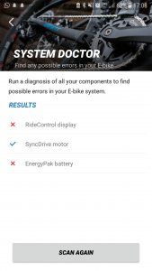

Hey Leute,
Habe folgendes Situation: ich besitzte mein e bike jetzt seit knapp 1 1/2 Monaten und habe bereits ein großes problem... ich fuhr letztens mit meinem fahrrad zu meiner arbeit und auf der hälfte des weges ging der motor aus und zeigte eine fehlermeldung an (rote led + 2te led der stufenanzeige haben geblinkt).
Ich konnte das fahrrad neustarten und es lief wieder... darauf habe ich online ein handbuch gefunden in welchen dieser code für motorprobleme steht und falls das fahrrad wieder startet soweit alles in ordnung ist. Nur das man fahrrad mal zu einem händler bringen sollte.
Danach trat der fehler noch 2 mal auf. Daraufhin hatte ich das fahrrad mit dem handy über die giant app ausgelesen und die App sagte: motor okay, energypack Fehler, ride control unit fehler.
Da würde ich schon ein wenig misstrauisch, bin aber erstmal weitergefahren... 10min. Später selbe Fehlermeldung nur Fahrrad geht nicht an. Habe das Fahrrad dann zum Händler gebraucht, welcher mir das Fahrrad ausgelesen hat aber KEINE Fehler im Speicher fand.
Hatte jemand von euch das Problem oder weiß was da los ist? Habe nicht so viel Lust loszufahren und nach 20min. Keinen motor mehr zu haben.
Im voraus schonmal vielen danke für die Hilfe

Hast du zufällig noch die Version 1.2.1 der app? Diese hat bei Vielen diese Störmeldungen angezeigt und für Verwirrung gesorgt. Sollte mit der neuen Version behoben sein, was natürlich dein Motorproblem nicht behebt.
Kontrollier mal ob dein Speichenmagnet fest ist und ob er noch über die Markierung am Sensor läuft.
@Opposed
Wie lautet denn die neueste Version der App? Bei mir wird angezeigt: iOS Ver. 1.2.1 build 27. Gibt es etwas neueres und wenn ja wie bekomme ich die Version.
Gruß viaemtp.
Ich habe die Android Version, diese ist bei 1.2.2. Ich denke für iOS kommt dann auch demnächst was.
Bevor es die neue Version gab, habe ich die 1.2.0 im Netz gefunden und getestet. Da waren die Fehlermeldungen nicht, aber bei Apple must du wohl oder übel warten.

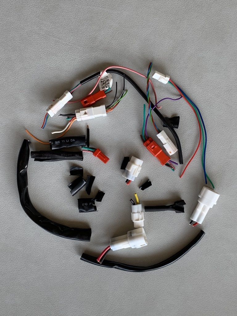

Mein Giant Trance fährt jetzt ohne das ganze Stecker-Geraffel - das hat mir von Anfang an nicht gefallen :).
Keine Kontakte, keine Kontaktprobleme.
Ach ja, Garantie, bla bla, deshalb nur für Verrückte zur Nachahmung empfohlen...und wegen der Gewichtsersparnis lohnt es sich nicht - sind nicht mal hundert Gramm.
Hi JGuther,
interessanter Lösungsansatz.;)
Hast du die Verbindungen gelötet oder gequetscht?
Gruß Chris
Zuerst alle Kabel geordnet und gerade verlegt, so dass das ganze Knäuel zwischen Motor und Akku herauskam, so wie es eigentlich gehört. Dann eine Leitung nach der andern kurz abgeschnitten, verlötet und verschrumpft. Die störrischen billigst-Plastikschläuche dutch Silikonspiralen ersetzt. Danach ging zum ersten Mal alles problemlos und spannungsfrei zu und es hat sogar noch Luft. Bei Volllast ca. 2 Watt weniger ohmsche Verluste und etwas niedrigere Temperatur durch die bessere Belüftung.
