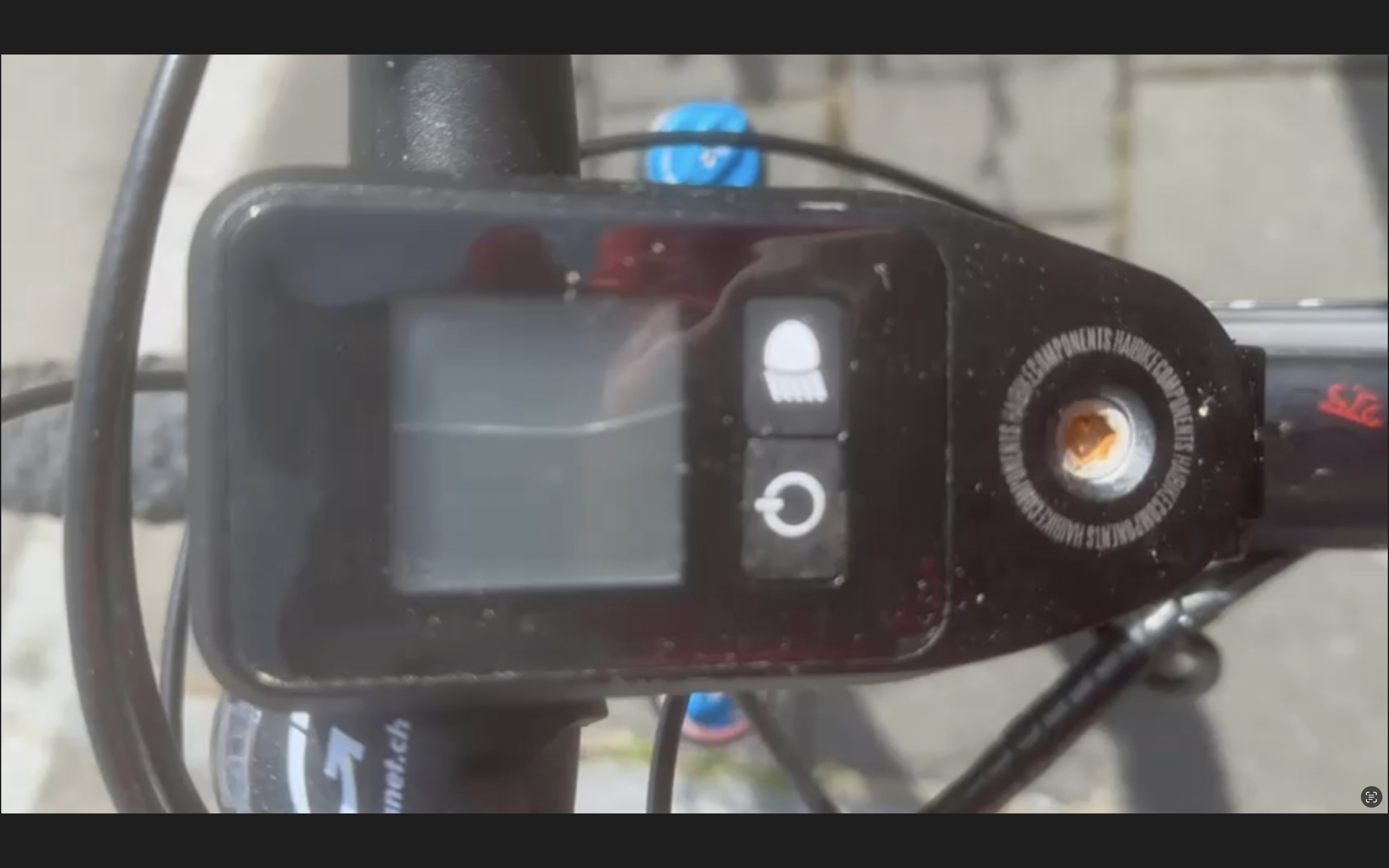

alles klar, in dem fall display entfernen und ein topcap (eine art verschluss) aufmachen. dann ein externes display kaufen und nen pw-x2 raufmachen. Gibt es etwas was ich beachten muss, speziell motorentechnisch? PW-X3 passt auch drauf?
So, wie ich das sehe, ist das Display bei Dir auf dem Steuersatz montiert und die Befestigungsschraube dient gleichzeitig dem Einstellen des Steuersatzspiels.
Demzufolge muss das Display weg und eine andere Kappe drauf, die den gleichen Zweck erfüllt.
Wenn Dir das nicht geheuer ist, dann lass es vom Händler machen.
Ob der PW-X3 passt weiß ich nicht, ich hatte ihn noch nicht in den Fingern.
Vermutlich ja, ohne Gewähr.
