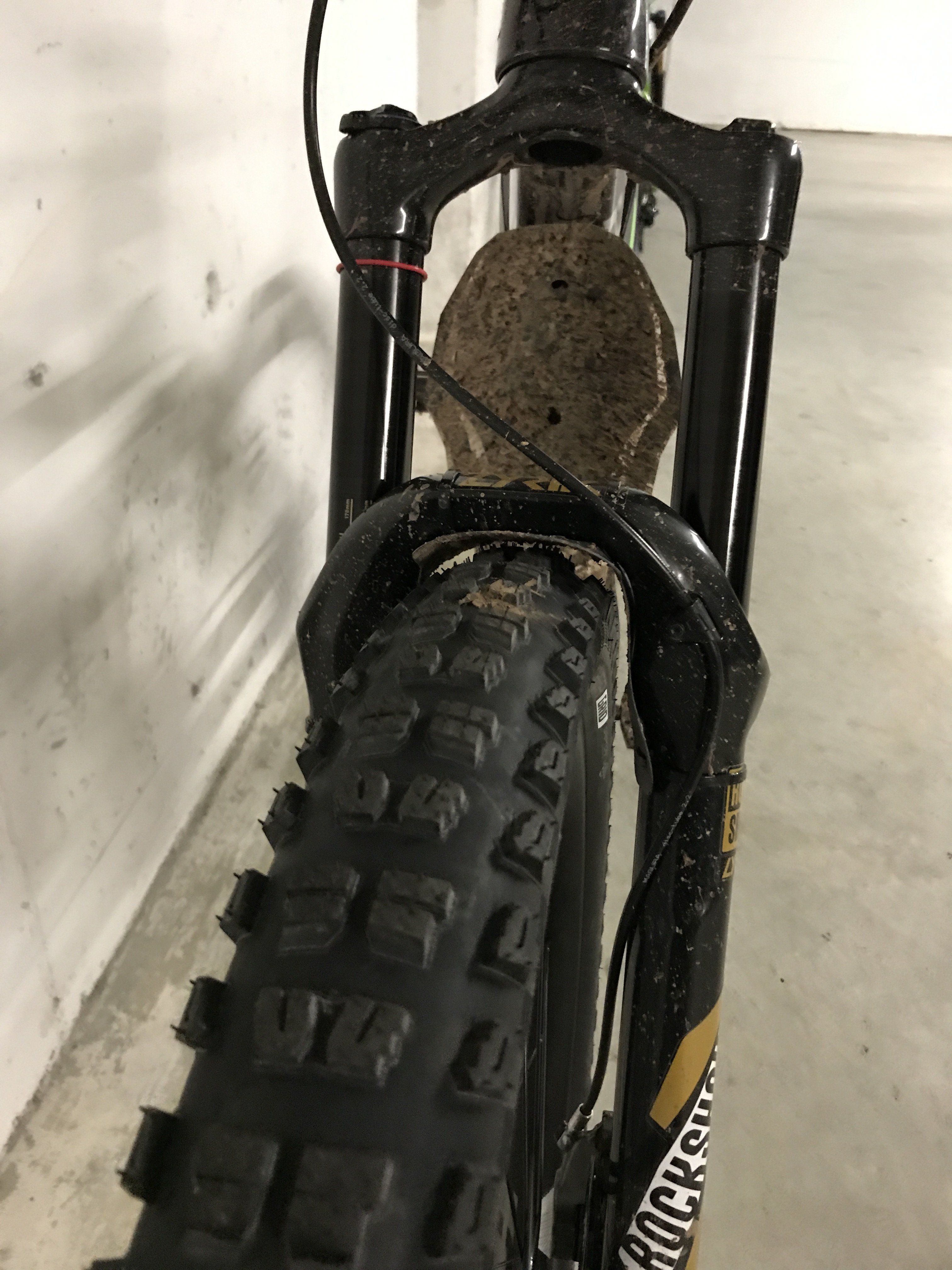

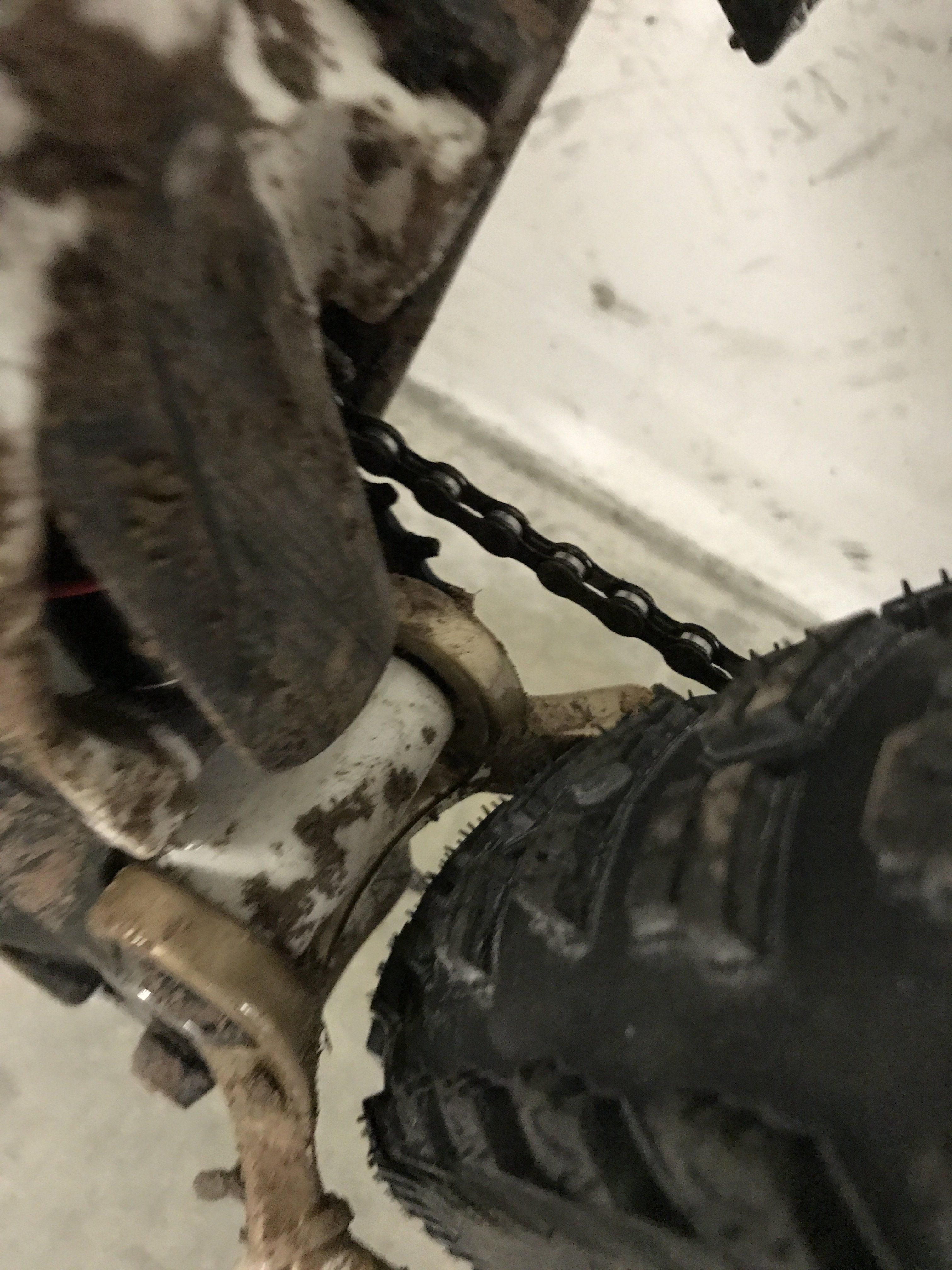

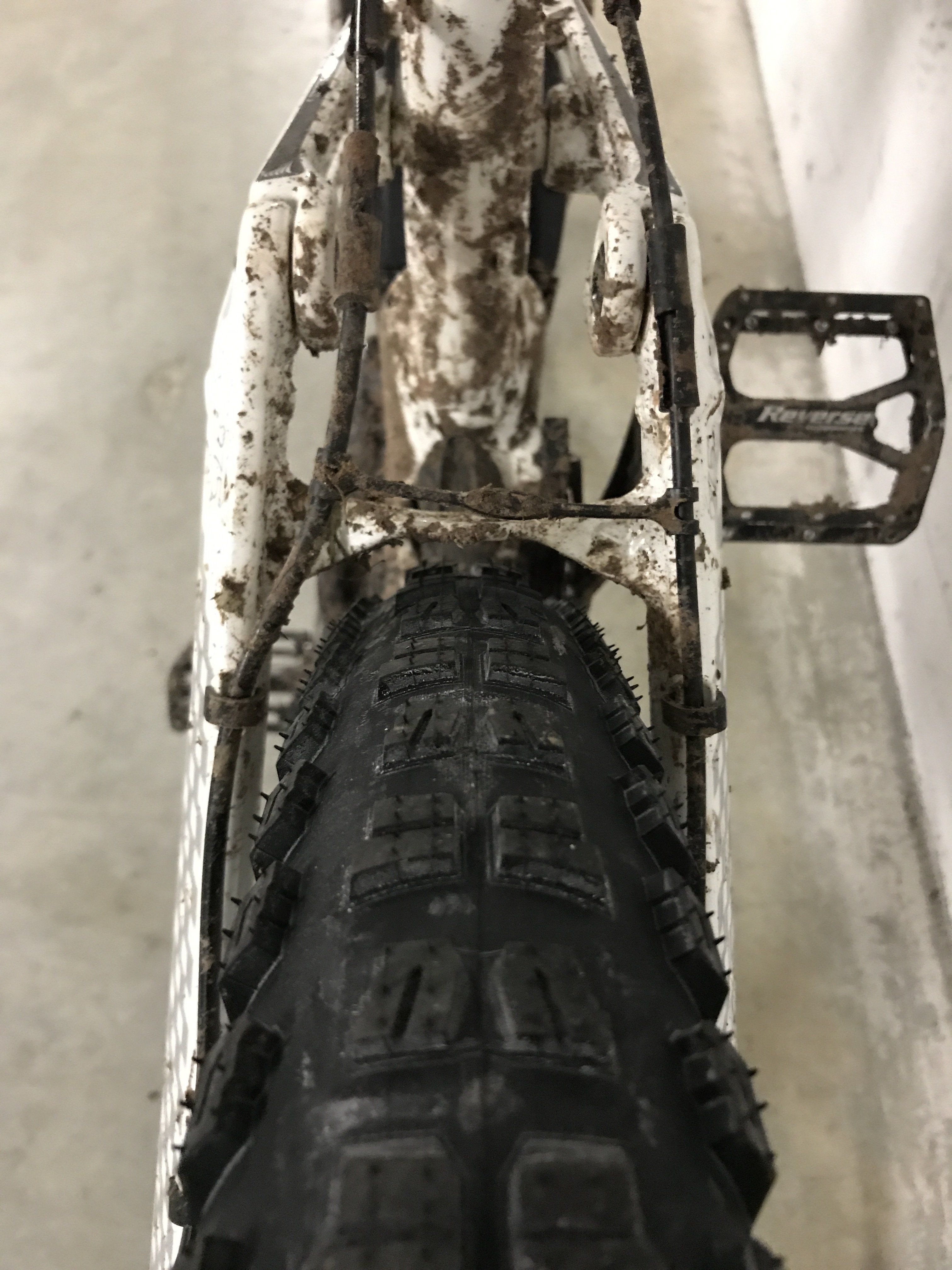

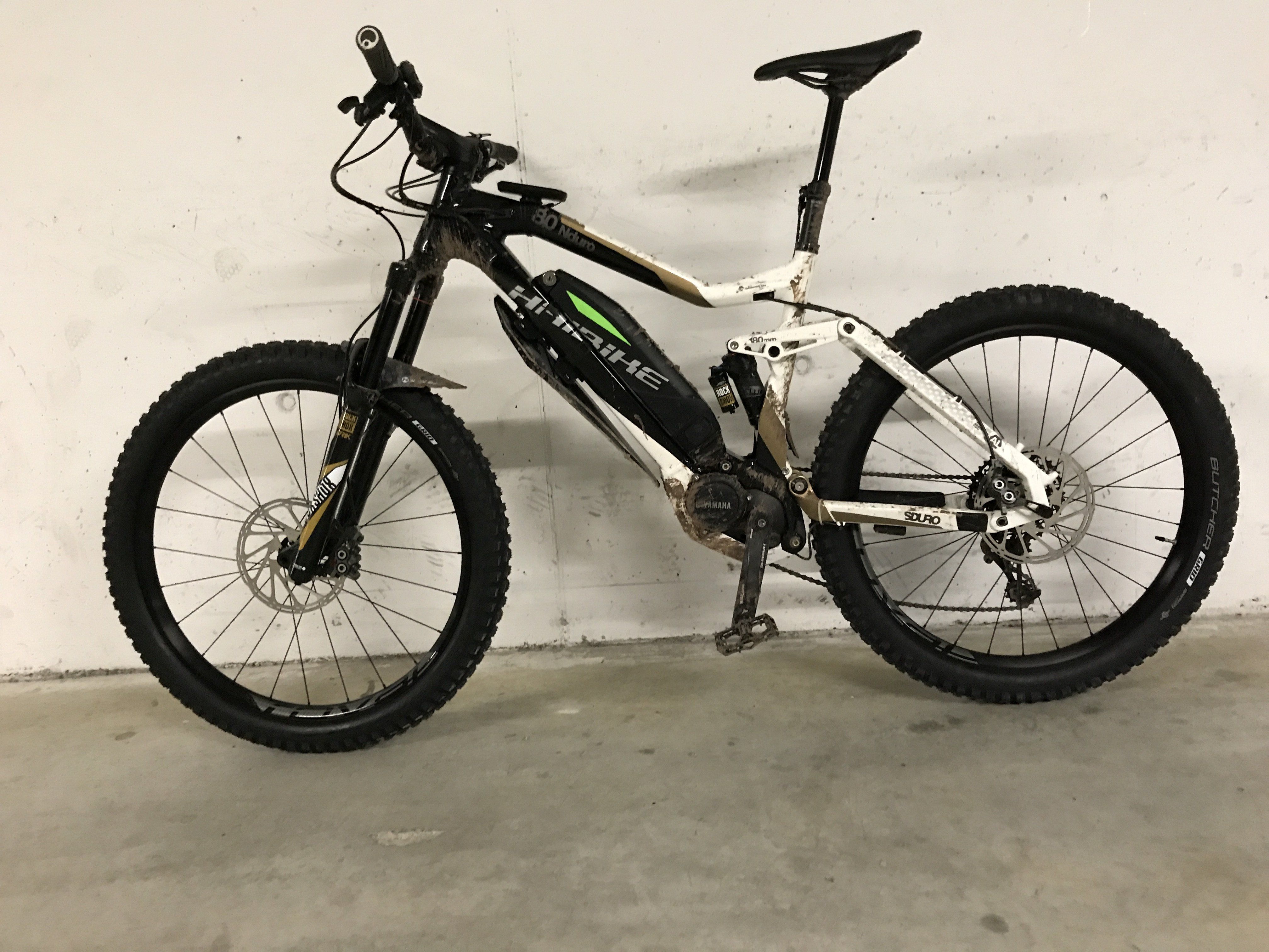

da Ihr mir damals auf meine Fragen bezüglich max. Reifenbreite geantwortet habt, möchte ich Euch meine neuste Erkenntnis nicht vorenthalten ;)
Butcher, GRID in 27.5 x 2.8"
(man möge mir den grünen Zweitakku verzeihen)

@riCo @Thomas
Anhang anzeigen 2490 Anhang anzeigen 2491 Anhang anzeigen 2492 Anhang anzeigen 2493
Die Reifen sind allerfeinste Sahne. Fahre ich sehr gern. Gute Wahl. :-)
Der Platz im Hinterbau ist sicher ausreichend, wenngleich ich nicht weiß, ob der Reifen am Sattelrohr schleift, wenn der Hinterbau KOMPLETT eingefedert ist. Hast du das getestet?
Vorne ist der Platz wahrscheinlich nicht ausreichend. Durch passen und sinnvoll durchrollen sind zweierlei. Überleg mal, haste da einen gröberen Stein oder Tannzapfen im Profil, der sich dann zwischen Reifen und Gabel verkantet - päng - du kennst die Story mit dem Ast in den Speichen? Ich will hier keine Angst machen, aber mein Tipp ist: 2.6er Reifen montieren. Präziser und geiler zu fahren.
