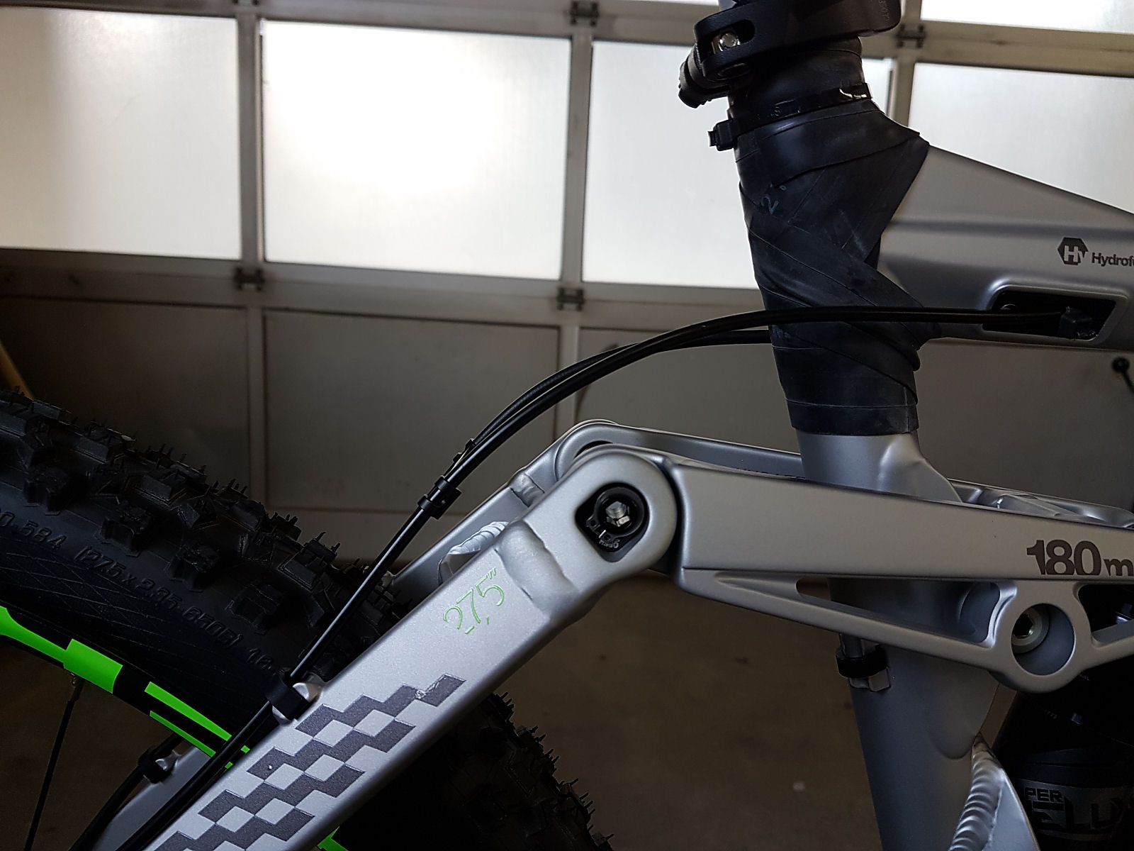

Die werden wahrscheinlich die Leitung obenrum legen, haben sie beim Downhill Pro auch gemacht.
Ich hoffe man erkennt das in etwa:

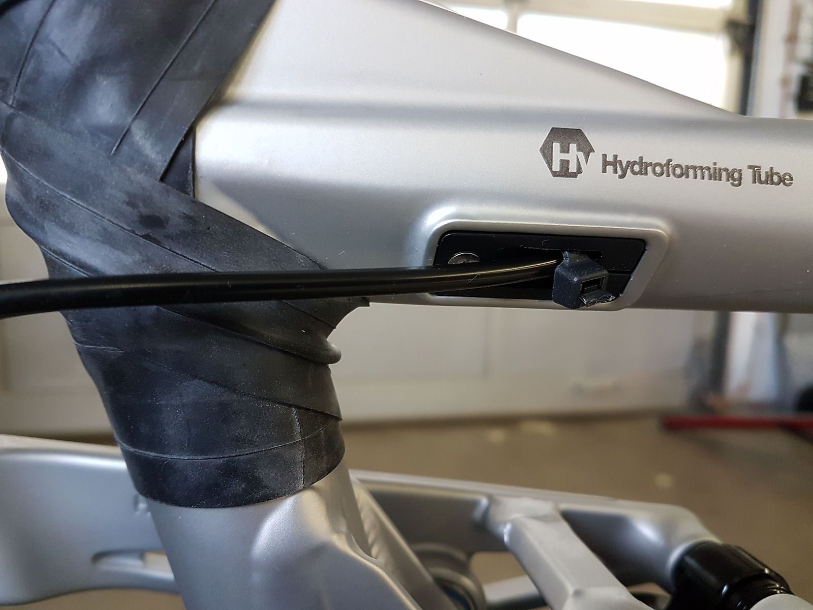

Dann ist es aber ab Werksumbau immer noch nicht perfekt, Sitzrohr habe ich bei mir mit Schlauch geschützt (obwohl bei mir bei rH 47 nicht nötig)
und dann Leitungen aus dem Rahmen rausziehen und mit Kabelbinder gegen zurückrutschen sichern.
Bin jetzt mit meiner Lösung knapp 100km auf Trails gefahren und die Züge berühren den Rahmen nicht.
Ist aber bei jeder Rahmengrösse wieder ne neue Aufgabe. Da du auch 47 hast zeig ich dir mal meine Lösung.

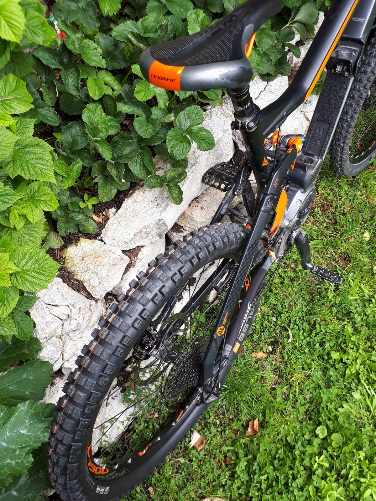

Nun aktueller Stand, Eddy Current passt hinten beim Xduro nduro knapp rein.
Hatte bisser noch keine Probleme, bis auf hin und wieder festsitzenden Steine an Sitz- und Kettenstrebe schlagen.
Traktion ist für meine Ansprüche genial, vor allem beim Bremsen bin ich positiv überrascht.
Nur vorne bin ich noch etwas unschlüssig,
Im Moment noch den 2.35 Magic Mary drauf (passt nocht ganz optimal zum hinteren 27,5x2.8 Eddy Current), bin aber noch nicht sicher ob vorne dann auch EC oder den MM in 2.6?
