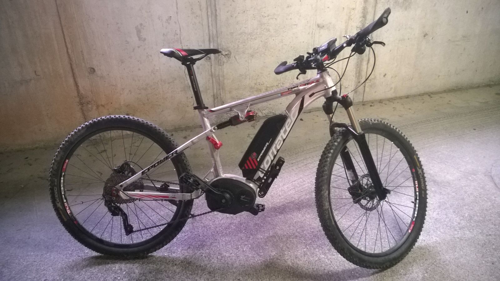

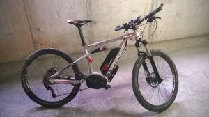

Danke für die Tipps, habe nun das rx genommen...Ist ein gebrauchtes...

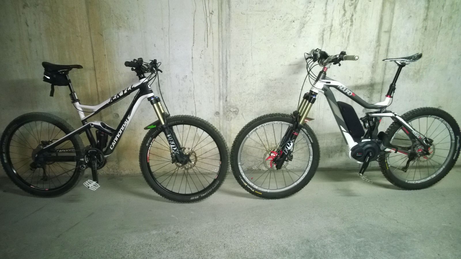

Hab heute gleich mal eine 3 Stunden Tour mit einigen trails gemacht...Also bergab ist das Jekyll deutlich agiler, da leichter und auch mächtiger beim bremsen...Aber dafür gab es heute keine Berge Dank dem Motor.
Es ist nicht mein erstes emtb, hatte davor schon ein corratec two circle.
