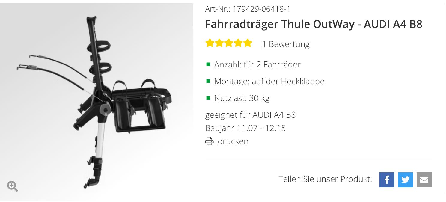

Beim Heckklappenträger habe ich soetwas wie den Thule OutWay im Sinn.
Jetzt ist der Thule mit Max. 30kg und 15kg pro Rad angegeben.
Wenn ich jetzt her gehe und 1 E-Bike mit 21kg (ohne Akku) dort anbringe?

Ich bin echt skeptisch mit dieser Art von Fahrradträgern. Weder die Scharniere oben noch der Fensterrahmen in der Mitte noch die Ladekante unten sind für solche, hier bei der Abstützkonstruktion des Thule auch noch extrem punktuelle Belastungen ausgelegt worden. WENN man sich schon für sowas entscheidet, weil es einfach keine Alternative gibt, dann keinesfalls außerhalb der vom Hersteller vorgegebenen Werte, wir reden bei deinem Vorhaben hier von 40% Mehrgewicht(!) Das kann und wird normalerweise gutgehen, aber ich hätte echt Bauchschmerzen damit rumzufahren.
Die angegebene Stützlast gilt ja für die Anhängerkupplung, die an etwas massiveren Bauteilen befestigt wird als die Heckklappe...

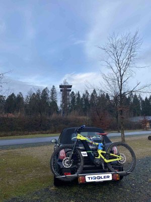

Wenn es jetzt um den Transport von 1em E-Bike geht, nutze ich das Paulchensystem aus HH. 30kg geht jedenfalls.
Ist natürlich auch für andere Bikes od. 2 Bio Bikes geeignet. Kosten, wahrscheinlich etwas weniger als das nachrüsten einer AHK, die kann ja nach Hersteller ja doch mehrere tsd Euro kosten. o.k. meist dann geeignet für
2 x30kg.

...... @ Boonzay, dann kannst Du ja am besten bewerten ob das Paulchen...
A.) was taugt
B.) leicht, schnell zu montieren ist, vorallem nicht nervig!!!?
C.) hat es dadurch schon Macken, Kratzer, Dellen am Auto verursacht
Dein Bild schaut zumindest ganz prima aus 👍
Würde mich interessieren..... Grüßle 🙋‍♂️

Der Gebrauch des Paulchen Systems kann schon hier und da Gebrauchspuren verursachen, die man aber umgehen könnte ( an den entsprechenden An- Auflageflächen / Kanten Schutzfolien aufkleben, machne gibt es auch von Paulchen selbst, aber wenn man sicher gehen will evtl. großzügiger folieren.
Ich denke es ist eine gute Lösung wenn man keine AHK verbauen kann od. darf.
Ganz früher gab es mal einen "Huke-Bike" auch den habe ich damals genutzt ist aber der war noch mehr
eine Notlösung.
Aber man kann sich ja im Vorfeld auf der Homepage informieren, oder anfragen die sind sehr kompetent und
freundlich. Ich hatte 2020 einen gebraucht gekauft, den haben mir die Jungs Anfang 21 mit Verkabelung und Ausstausch von 1-2 Teilen fit gemacht.

ein Bike zu transportieren, beim Kombi kann man es ja zur not noch reinlegen, mein MINI Cabrio gibt das nicht her. x'D Und die Elektrik wird an die Heckleuchten angeschlossen mit nach aussen gehenden Kabelanschluss für den Träger. Der An- u. Abbau des Trägers ist auch keine Hexenwerk. Aber ja es gibt bequemeres.
btw. 1-.1,5 tsd Euro kosten nur die AHK im günstigsten Fall dann kommen nochmals der Träger mit ca. 500 Euro dazu.
Und falls jemand mitliest, der ein MINI Cabrio F57( Cooper /One) fährt, es gibt jetzt eine Heckkupplung für den Fahrradträger für 1.200 Euro inkl. Anbau. + 650 für den 2x30kg Träger.
Von mir klares Nein.
Die 15kg sind pro Schiene. Das würde ich nicht mit einem 21kg Bike um 35% überschreiten.
