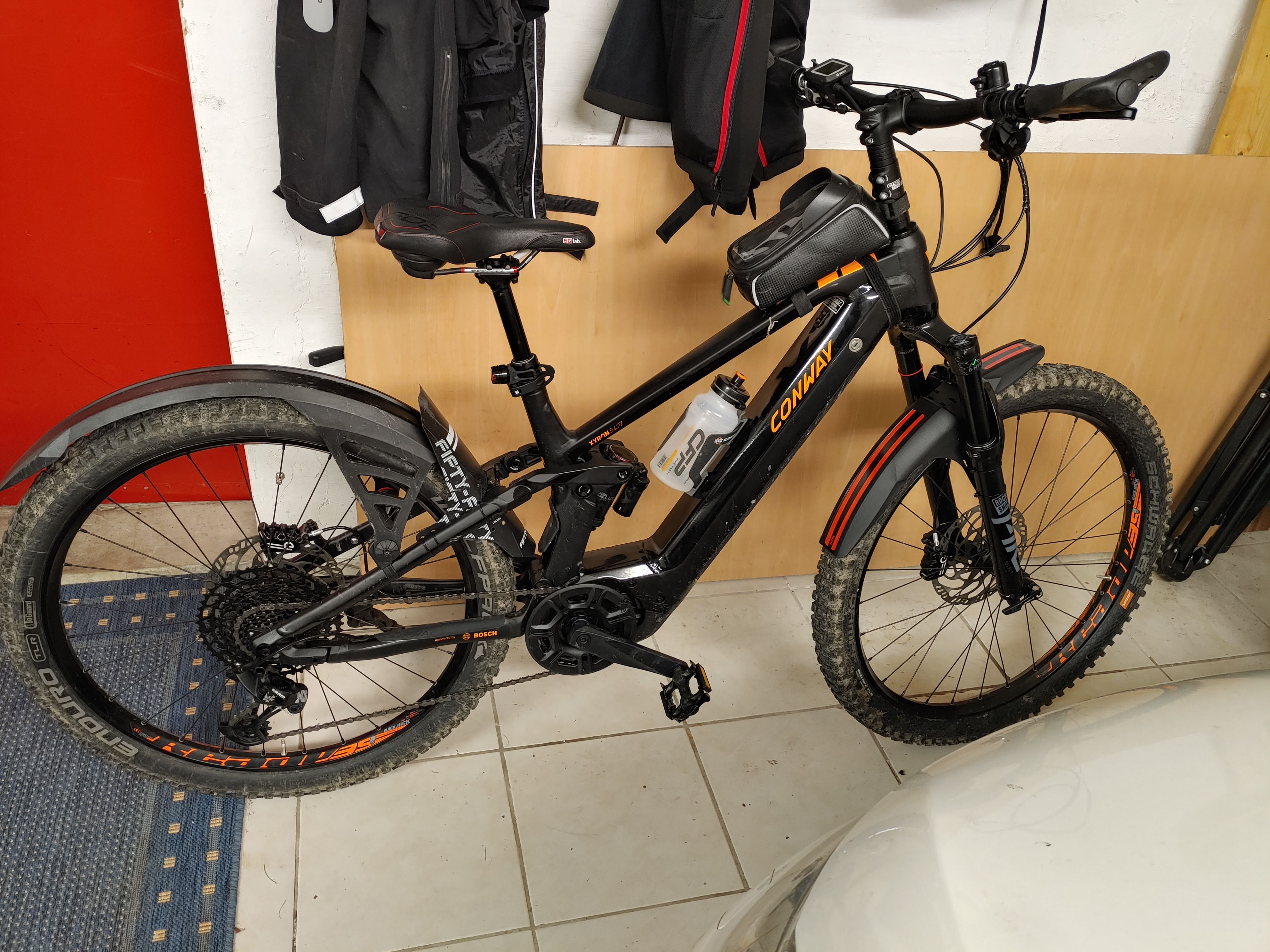

Das neue bike meiner Uschi, 2021er Xyron S 427. Vorbau Erhöhung, Schutzbleche, andere
Reifen, Lenker gekürzt und andere Griffe, anderer Sattel als derzeitiger Umbau. Ach, kugelgelagerte Schaltrollen vom GX im NX Schaltwerk. Kann ich nur jedem empfehlen. Schaltet viel besser und läuft ruhiger. Bei mir waren die plaste orginal NX Rollen nach 1000km komplett ausgejackelt.😳

Den "Turm" hatte der Händler schon drauf gebaut gehabt, wo wir das Bike angucken waren. Auch hatte er Hans und Mary gegen classical skin sams getauscht. Sollte wohl etwas City tauglicher sein oder so. Turm blieb, da er meiner Frau zusagt von der Sitz Position aber Reifen habe ich wieder auf Hans und Mary umbauen lassen,da es schon die 2021er Modelle sind und preislich doppelt soviel wert wie die günstigen sam . Rest Umbau ist von mir nach Wunsch meiner Uschi. 👍

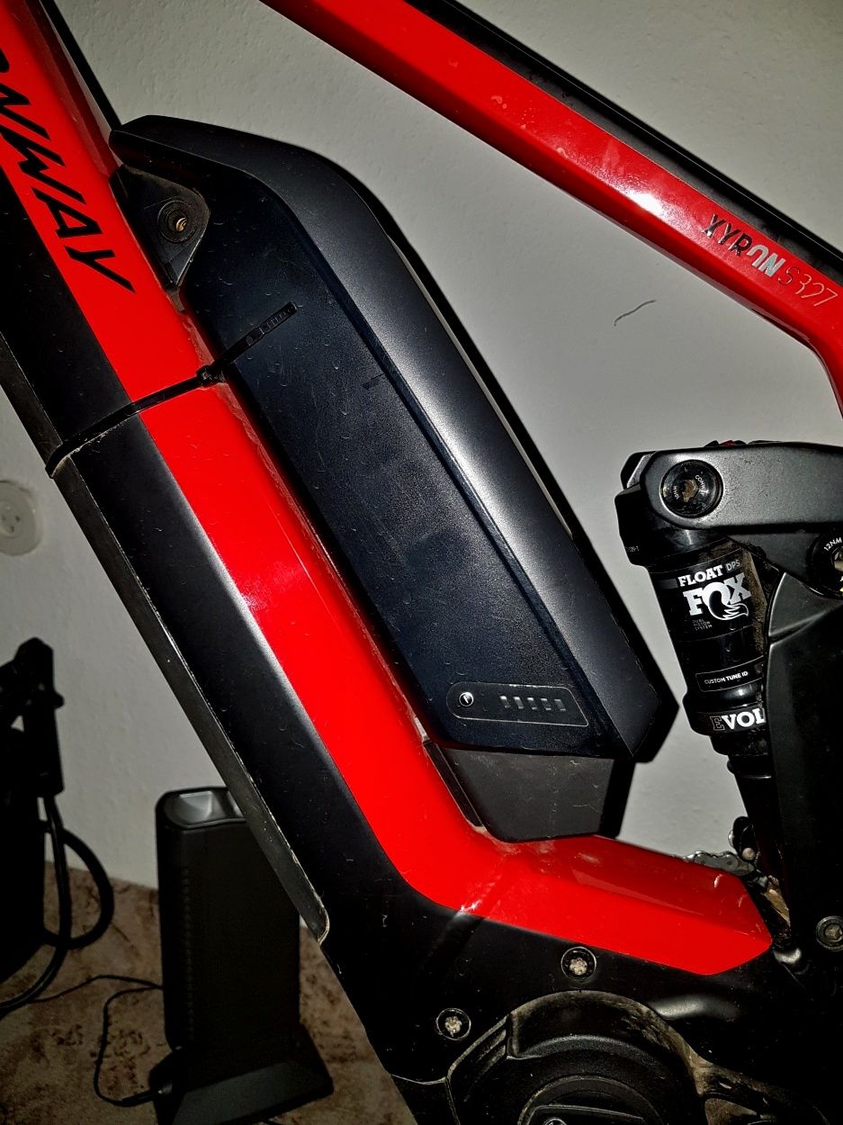

Umgebaut wurde also auf das DualAkku Kit von Haibike. Nachahmung würde ich aber nicht empfehlen, da selbst bei meinem XL Rahmen eine Änderung am Akkudeckel des Powerpack nötig war, da sonst der Dämpfer nicht vorbei gepasst hätte. Und selbst mit dieser Änderung musste ich den Dämpfer nach hinten drehen, da sonst die Hebel immer noch an den Akku gestossen sind. Hätte ich nicht erwartet, dass sich die Hebelei des Dämpfers beim einfedern so weit nach vorn bewegt.

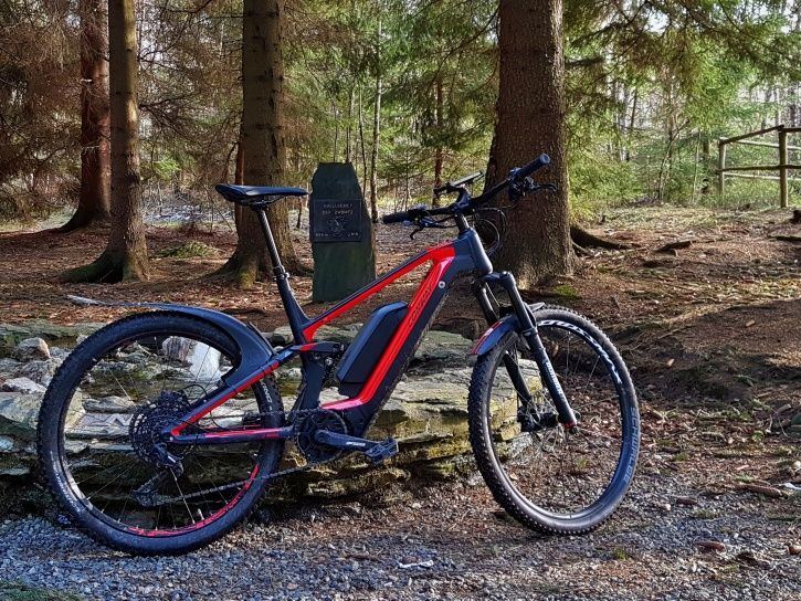

Auf längeren Waldwegetouren kommt zudem ganz selten mal ein 29" Vorderrad zum Einsatz. Rollt gefühlt etwas leichter und ruhiger gerade aus.

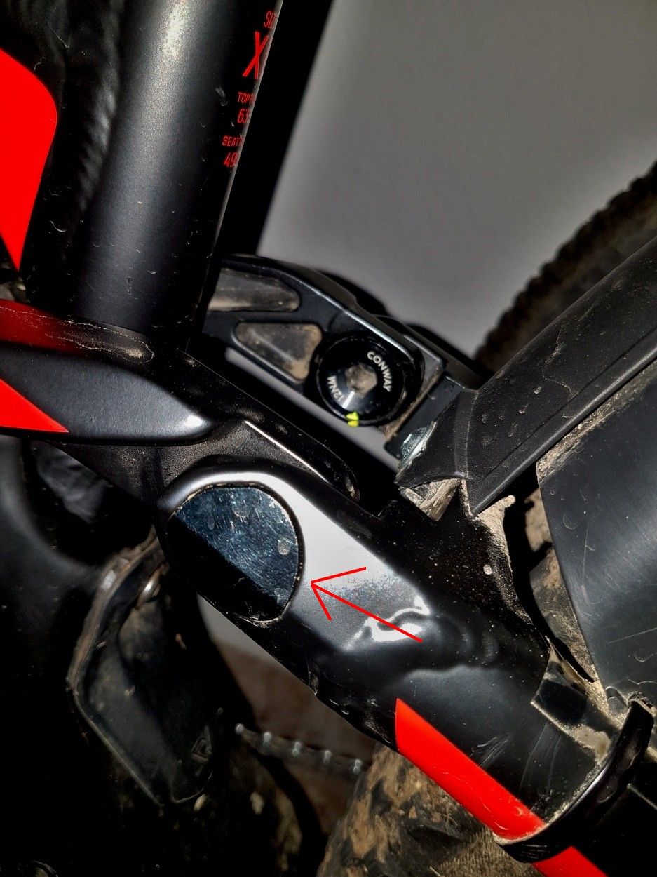

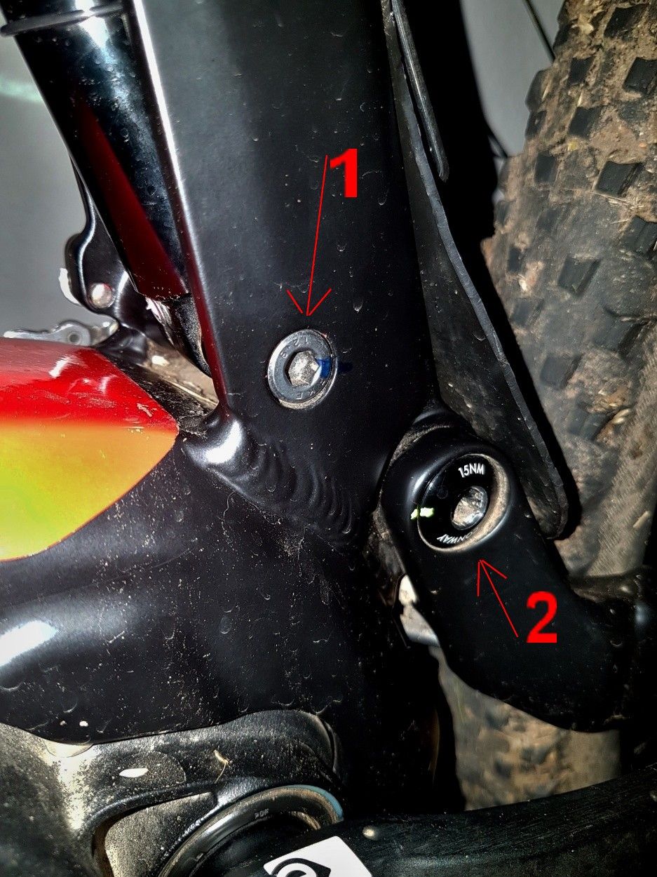

Defekte bisher, Schraube Nummer 1 im Bild gebrochen, Schraube Nummer 2 beinahe verloren und die Gewindebuchsen im letzten Bild haben sich im Sitz der Schwinge gelockert/eingearbeitet, sind jetzt seit 4000km hochfest eingeklebt und halten seither spielfrei.
Anhang anzeigen 20450 Anhang anzeigen 20451
