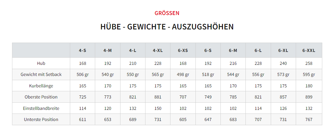

...bis zu 285 mm Hub je nach Rahmen-
Ok würde heißen bei Annahme 44cm Sitzrohr dann noch 285mm Hub plus 160mm kurbel plus Xmm Höhe vom Sattel bist dann bei ner Innenbeinlänge von 88,5cm + X

Ja, wie willst Du denn mit den Füßen auf die Pedale kommen, mit einer 285mm?? Hub Stütze in einem S Rahmen? Du kannst sicher sein, dass die 8pins NSG2 Sattelstützen für die jeweiligen Rahmengrößen den maximal möglichen Hub auch für die längsten Beine bieten. Wenn allerdings ein 2m Mann einen S Rahmen fahren will, wird es wohl knapp. Aber wer macht so einen Blödsinn ?
Und die lange 8pins (ich hab’s nicht extra farblich markiert) lässt sich in kleineren Rahmen nicht nur nicht ganz versenken, sondern erst gar nicht einbauen. Dafür gibt es ja speziell auf die Rahmengrößen abgestimmte Modelle.
Aber ich wollte als jahrelanger 8pins Fahrer nur helfen, Du kannst natürlich glauben wem Du willst und machen was Du willst.
Und wo Du die 285mm herhast, weiß ich auch nicht. Wahrscheinlich ein Tippfehler, die 8pins NSG2 bieten maximal (in einem XXL Rahmen) 258mm Hub.

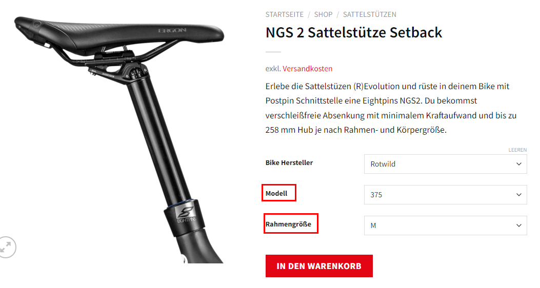

...also Kalle Anka; bei mir geht es - wie auch hier im Thread, explizit um ein Rotwild RE 375. Es geht um einen Rahmen in Größe M für mich bei Körpergröße 178. Also eine ähnliche Situation wie beim TO.
Das Rad kann und darf maximal das Modell 4M erhalten.
https://www.eightpins.com/absenkbare-vario-sattelstuetze-ngs-2/Selbst das Modell 6M reicht bei mir nicht aus... ...und offensichtlich nicht nur bei mir.
Ich benötige eine Stütze, die sich komplett auf den Rahmen absenken lässt, und in ausgefahrenem Zustand von der Tretlagerachse bis zur Oberseite Sattel 77 cm beträgt. Das ist in der Praxis ein Hub von 24 cm. Dazu müsste eine 6XL verbaut werden. wir machen mit dem Thema bereits seit einer Woche rum.
Wenn eightpins dafür eine Stütze hat, dann bitte umgehend Meldung an Rotwild in Dieburg oder zum RW Store nach Heppenheim. Ich behaupte einfach mal ganz frech, dass der Hersteller, und der Werkstattmeister, da bei dem Modell mehr Fachwissen haben, als Du. ich schrieb ja bereits, wer sich aktuell damit beschäftigt. Es wird nun eine (günstigere) Stütze eines anderen Herstellers mit 25 cm Hub verbaut.

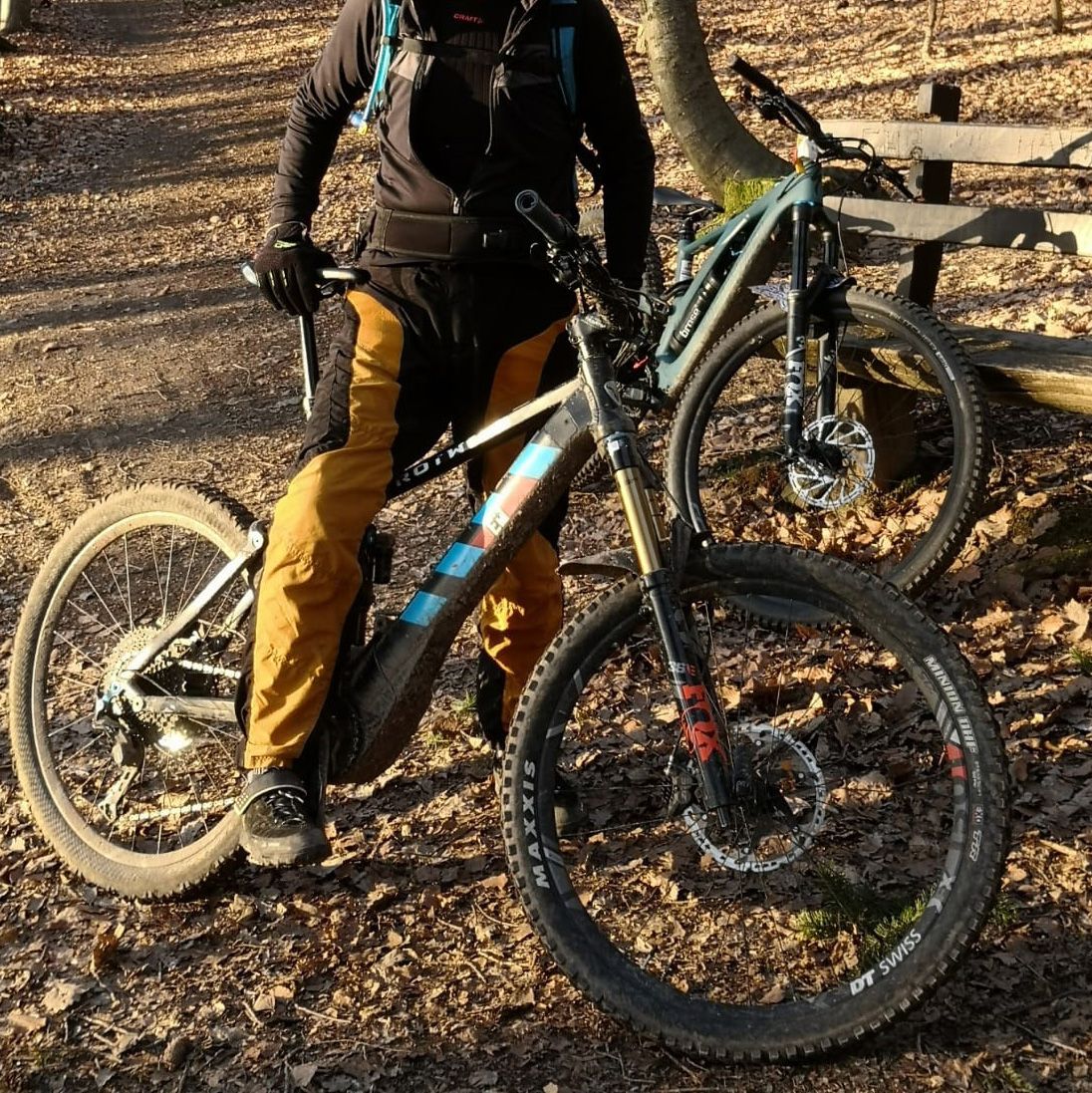

Du siehst das Rad im Profilbild von mir? Es ist ein RE+ in M. Eines meiner Rotwildräder. Auf dem kleinen Bild erkennst Du vielleicht, dass ich (wie bei Rennrädern) einen leichten Sattelüberstand habe. Dieses Rad hat- so wie im Avatarbild - die 77cm und 175er Kurbeln. Ähnlich wie meine anderen Räder. Und Du darfst auch davon ausgehen, dass ich auf dem neuen RE inkl. 8pins schon probegesessen habe.
In Deiner Längenberechnung vergisst du den Schuh und die korrekte Fußstellung auf der Pedale.
Und auch das nutzt (Dir) hier in der Diskussion wenig. Denn ganz offensichtlich fahre ich ja recht erfolgreich in der Praxis genau so, wie es laut Dir eigentlich mathematisch gar nicht geht.

Das RE.375 hat eine Sattelrohrlänge von 440mm + 175mm Kurbellänge (die fährt kein Mensch mehr am E-MTB, aber egal) + 30mm Satteldicke ergibt 645mm, bei 820mm Innenbeinlänge + 15mm Sohlendicke - 10mm Pedaldicke = 825mm, benötigts Du also einen Sattelstützenhub von 180mm. Die NSG2 4-M hat 192mm Hub.
Und wenn Du schon Probegesessen hast und es passte nicht, dann war die 8pins H01 verbaut, die hat weniger Hub.

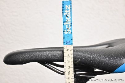

Hier noch ein Bild zur Sattelhöhe. Wenn ich neben dem Rad stehe, ist der Sattel ca. auf Höhe des Beckenknochens.

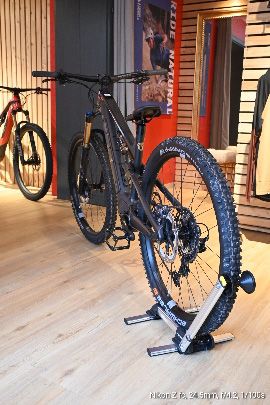

So! Jetzt ist das Rad da. Hier ein paar Fotos.

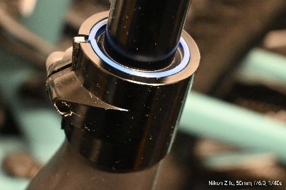

Die Sattelklemme ist von e-thirteen. die Variostütze von One up.

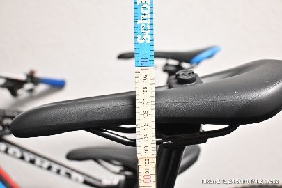

Altes RE komplett abgesenkt, inklusive Einschub des festen Teils.

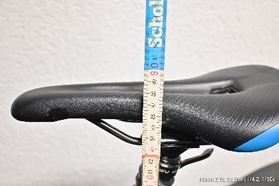

Altes RE mit für meine Größe komplett ausgefahrenem System.
Das neue RE ist 10mm niedriger wenn es voll ausgefahren ist. Zusammen mit den 165er Kurbeln fehlen mir eigentlich noch ca. 20mm Höhe, doch es ist noch vertretbar.
Abgesenkt perfekt.
