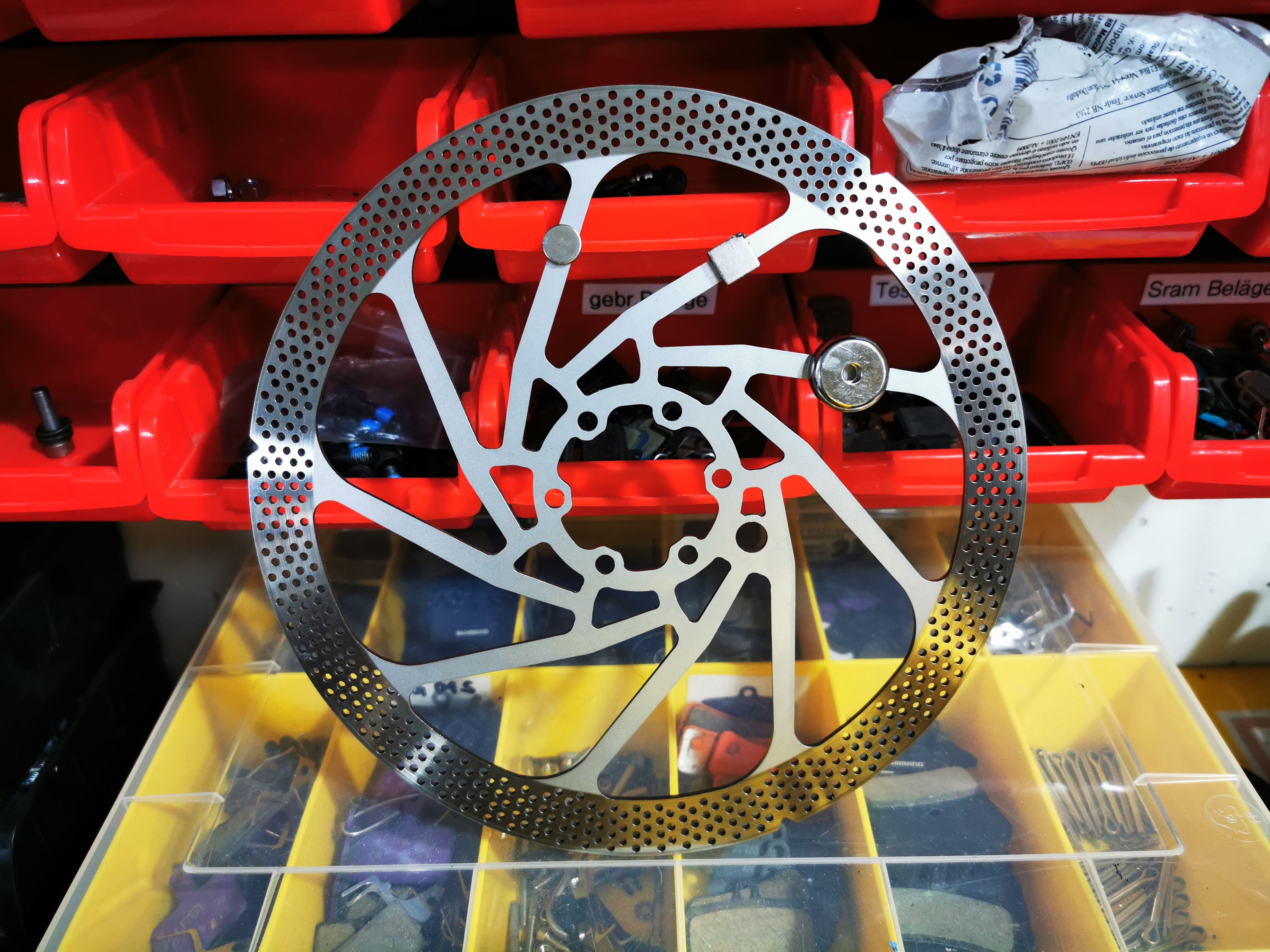

ich hab zumindest schon mal geschaut welche Magnete ich zum Testen hab (1g, 3g, 12g)

hab vorab mal etwas getestet
zumindest bei schwingender Scheibe hilft ein zus. Gewicht kaum (mit 2 versch. Magneten getestet)
am ehesten hilft da ein zäh-flexibles Material z.B. Antidröhnmatte oder eine extrem steife Scheibe
Lg Tirolbiker63
Tests
Schwingung durch anklopfen
Schwingung mit 1 Stk. Antidröhnmattenstreifen
Schwingung mit 2 Stk. Antidröhnmattenstreifen (dämpft extrem schnell)
Schwingung mit Industriegummiaufkleber
Schwingung mit Magnetgewicht

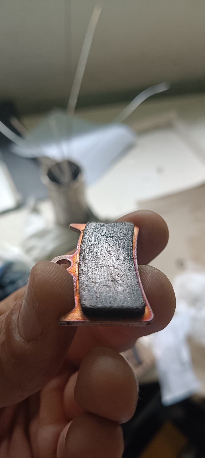

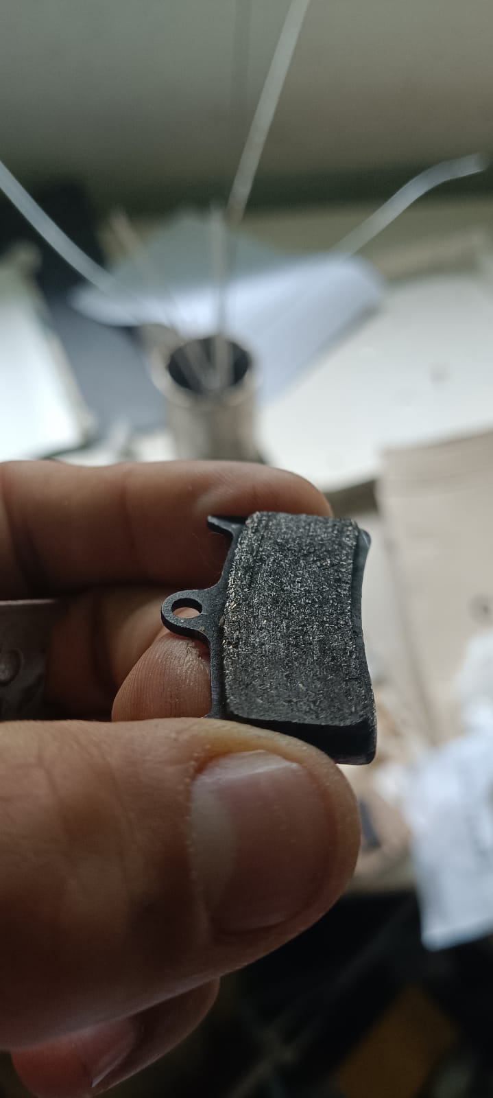

Hallo zusammen, ich habe ein noch größeres Problem mit meiner Lewis Bremse. Und zwar quietschen meine Bremsen nicht nur, sondern vibrieren so stark dass die Scheibe ca.0,5mm seitlich schwingt und die PM Adapter berührt!
Es ist zudem unfassbar laut und sobald die Scheibe so stark zu vibrieren beginnt ist die bremse kaum noch zu gebrauchen... Dieses Problem tritt vorne und hinten auf, allerdings nur mit den Originalen Lewis Belägen. Doof nur, dass lewis eine einzigartige Belagsform hat und man andere Beläge erst zurechtfeilen muss dass sie passen... Die lewis Beläge sehen frisch ausgepackt schon extrem glasig aus... Einbremsen, abschmirgeln, Bremsenreiniger ändert daran auch nichts... Die Bremskraft ist aber sehr gut, bis die Vibrationen anfangen. Habe 3 verschiedene 220er Bremsscheiben getestet, zwei davon mit 2,3mm. Alle vibrieren gleichermaßen .
Angehängt sind Vergleichsbilder zwischen einem glasig aussehenden lewis Belag und einem gut funktionierenden galfer Belag.
