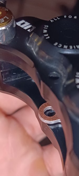

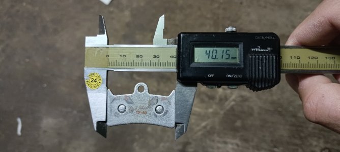

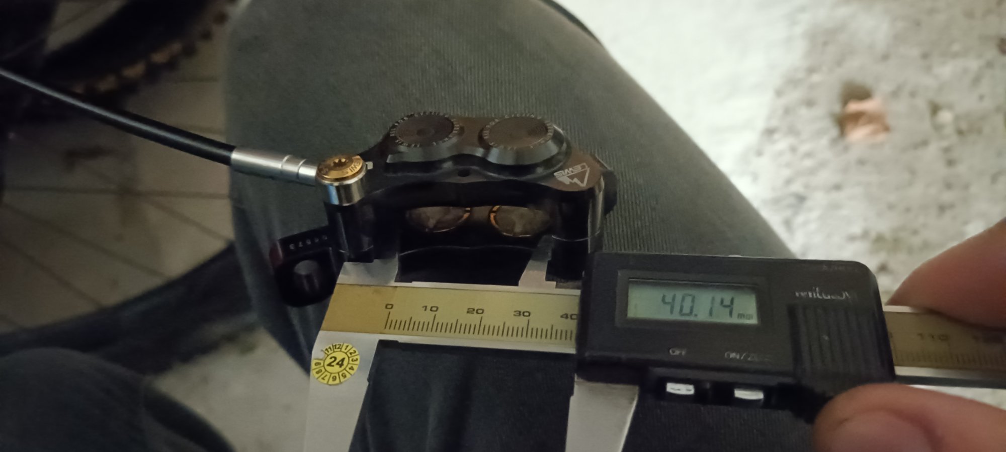

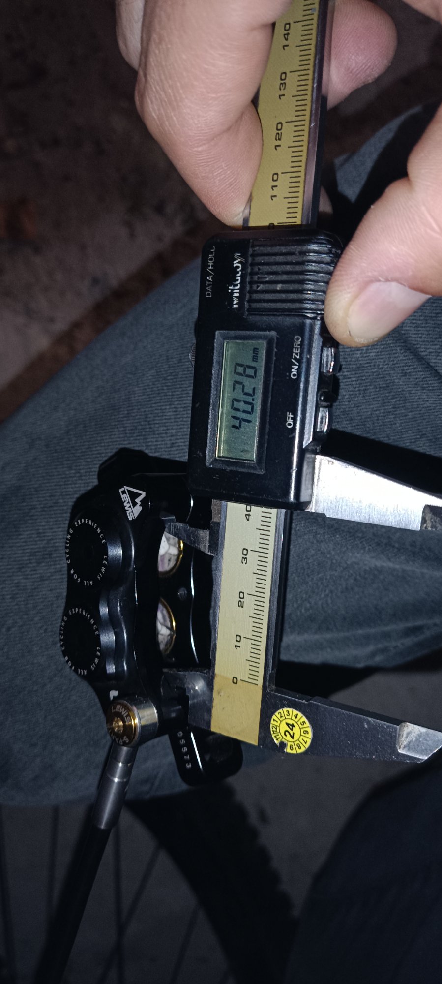

Da hast du recht! Das ist wiederum ein anderes Problem, hat nichts mit den Vibrationen zu tun... Die beiden Hälften sind unterschiedlich, habe es die Tage mal nachgemessen... Die original Lewis Beläge passen nicht mal in die Lewis Bremse ohne sie abfeilen zu müssen! Und die belagsschraube passt auch nicht durch .... Eine Katastrophe, ich sags euch! Bin sehr unzufrieden, die bremse hat noch keinen Tag richtig funktioniert.
