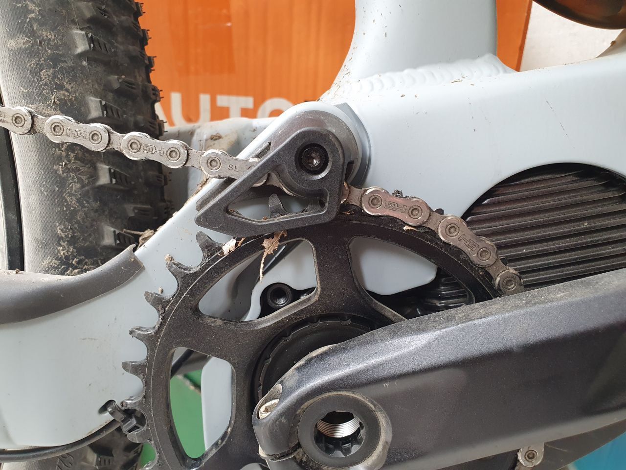

Hallo!
Bei meinen neuen Canyon Neuron On habe ich leider das Problem, dass diese Kette seitlich an der Kettenführung schleift.
Es ist nicht nur ein leichtes schleifen sondern auf den drei größen Ritzeln ist ein deutliches schaben zu hören.
Besonders bei dem größten Ritzel macht die Kette an dem Plastikteil ein richtigen Knick.
Ist das normal und gewollt?
Eine Möglichkeit das einzustellen sehe ich nicht.
Gruß

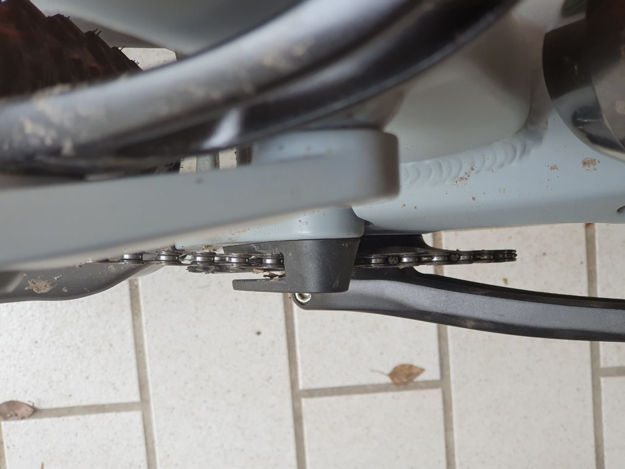

Genau so siehts aus.
