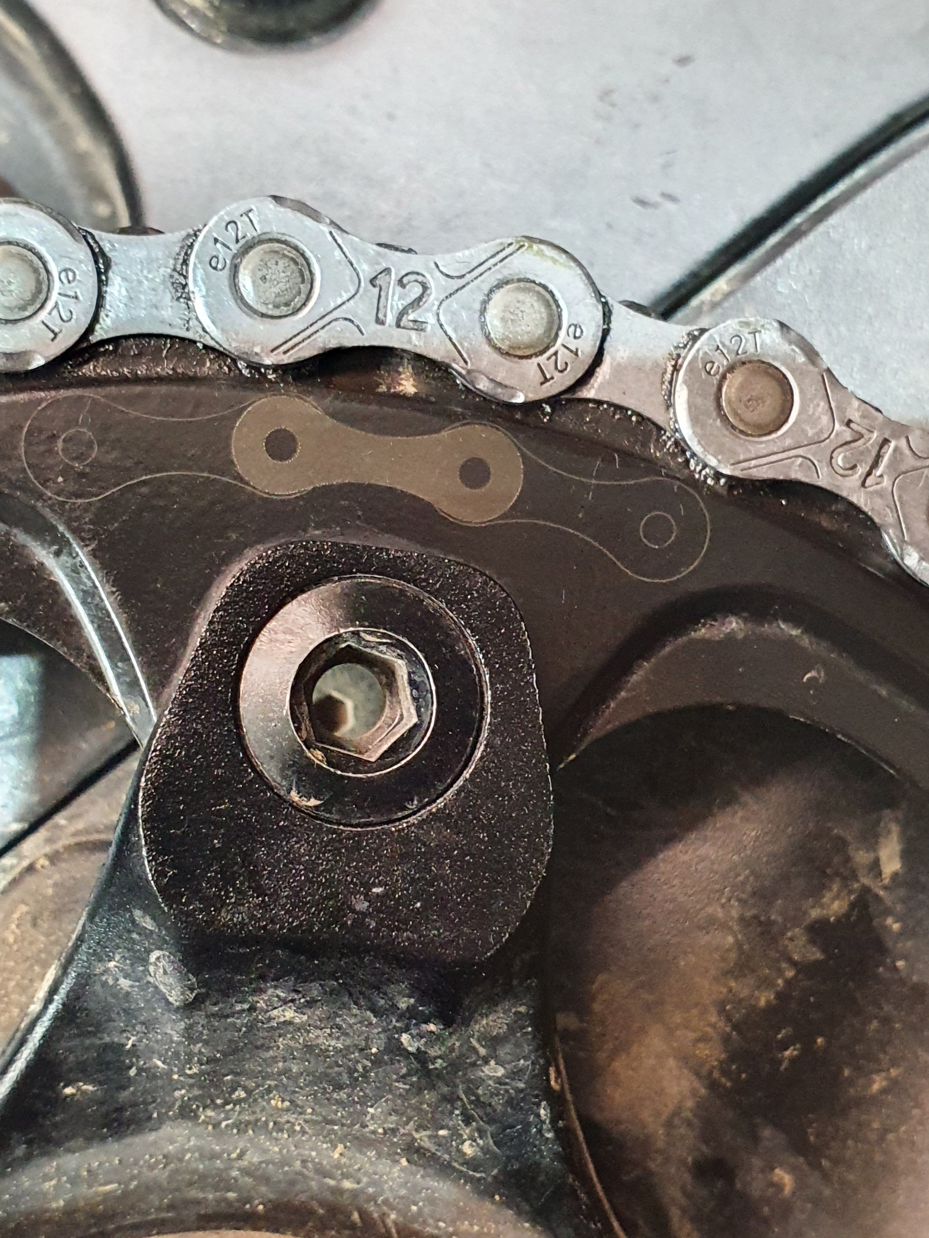

Hallo Trail-boss, ich besitze seit kurzem mein erstes E-Bike und fahre meine erste
einfach Schaltung. Also ohne Umwerfer, Shimano 12 Fach. Mir ist beim Kette Säubern
und Ölen aufgefallen das die Außenlasche der Kette an einer Position sein soll.
Wie auf dem Bild, ist das bei dir auch so ?

Ich denke ich werde das Rad morgen zum Händler bringen nach 2 Wochen sollte weder die Kette zu lang sein noch sonst irgend ein Problem auftreten. Kettenglieder habe ich alle eben nochmal gestreichelt waren geschmeidig ;-) und bis heute hatte ich auch keinerlei Probleme ,die fingen aus dem nichts an und bei jeder Kurbeldrehung in den 3 kleinen Ritzeln ist die Kette sofort runter. Die anderen Gänge laufen Problemlos. ich hatte nur gehofft das irgendjemand das Problem auch schon hatte .
