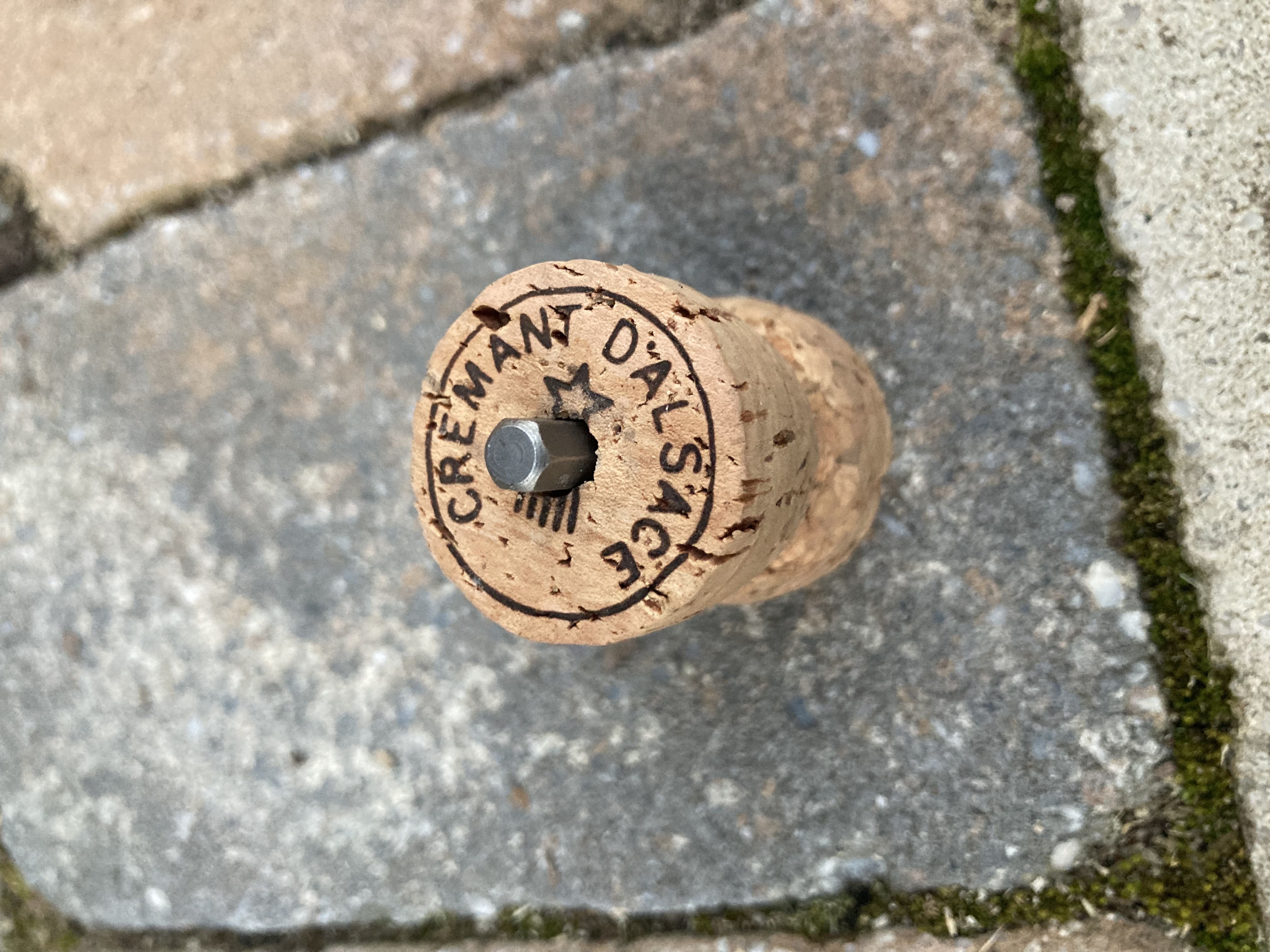

Ein Spezial-Tool zum Blockieren des Spider-Freilaufs am E-Bike – braucht man das? Was meint Ihr?

Ich bin bisher meine selbstgemachte Mischung und Squirt gefahren. Die Rezeptur für's Wachs war 1/3 Bienenwachs, 2/3 Paraffin und ein guter Schuss Teflonöl. Das geht sommers wie winters. Bienenwachs und Teflonöl halten das erstarrte Wachs geschmeidig. Vorteil: einmalig entfettet schwemmt das heiße Wachs alte Rückstände und anhaftenden Schmutz aus, der sich als Bodensatz absetzt. Saubermachen entfällt. Zum erhitzen kann man einen Slowcoocker mit Siebeinsatz nehmen. Wasserbad war mir auf Dauer zu aufwendig, Slowcoocker hatte ich noch nicht, deshalb eben auch Squirt. Dann sollte man die Kette aber schon öfters mal zwischendurch mit Industriereiniger säubern.
