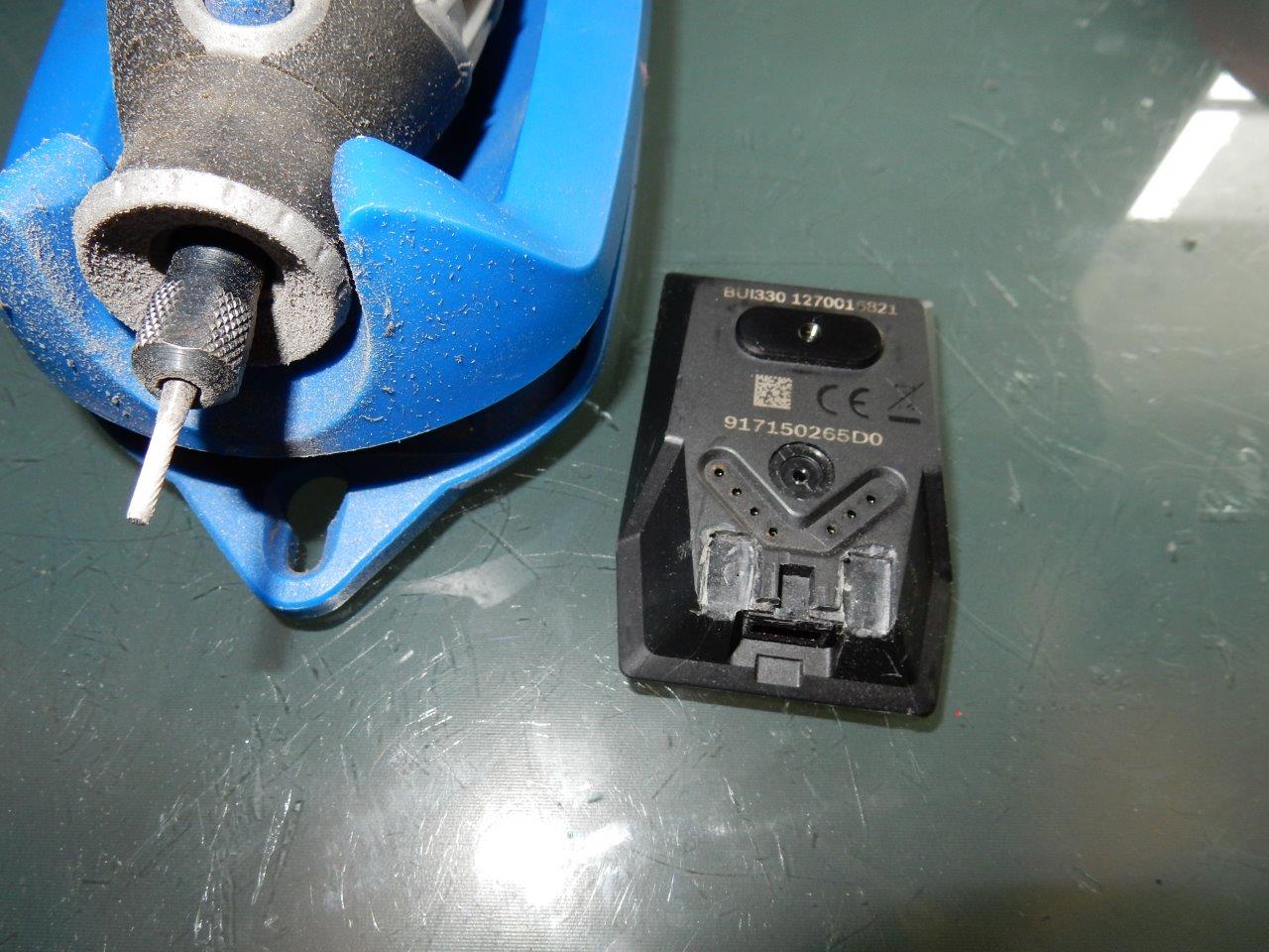

Dann habe ich mich heute mal daran gemacht mein hochwertigen Kiox Gehäuse zu reparieren. Zerlegen ist wie bereits bei dem Bedienteil nur mit Zerstören der Laschen möglich. Ist mir aber Wurst da ich es am Ende einfach verkleben werden!
Den Kunststoff des Kiox kann man mit einem Skalpell so einfach schnitzen wie ein weiches Holz. Nun ist mir auch klar wieso die mini Lasche sofort bricht!
8378
8379
8380
Letzteres Bild ist ne Lasche aus dem 3D Drucker welches ich mit 2K Kleber verkleben werde!
In Anbetracht was ein eBike kostet, ist das eine absolute Frechheit was uns da an Gelumpe verkauft wird!!! Was arbeiten da für Projektleiter??? Können die überhaupt Fahrrad fahren??? Das Kiox kostet 239,-€. Und im Grunde kann man 239 incl. Lipo und Elektronik weg werfen nur weil die Lasche gebrochen ist, die eine Stabilität aufweist von einem Zahnstocher!??
Würde mich alles nicht so aufregen, würde das Kiox mit seiner nicht ausgereiften Software maximal 60,-€ kosten!
