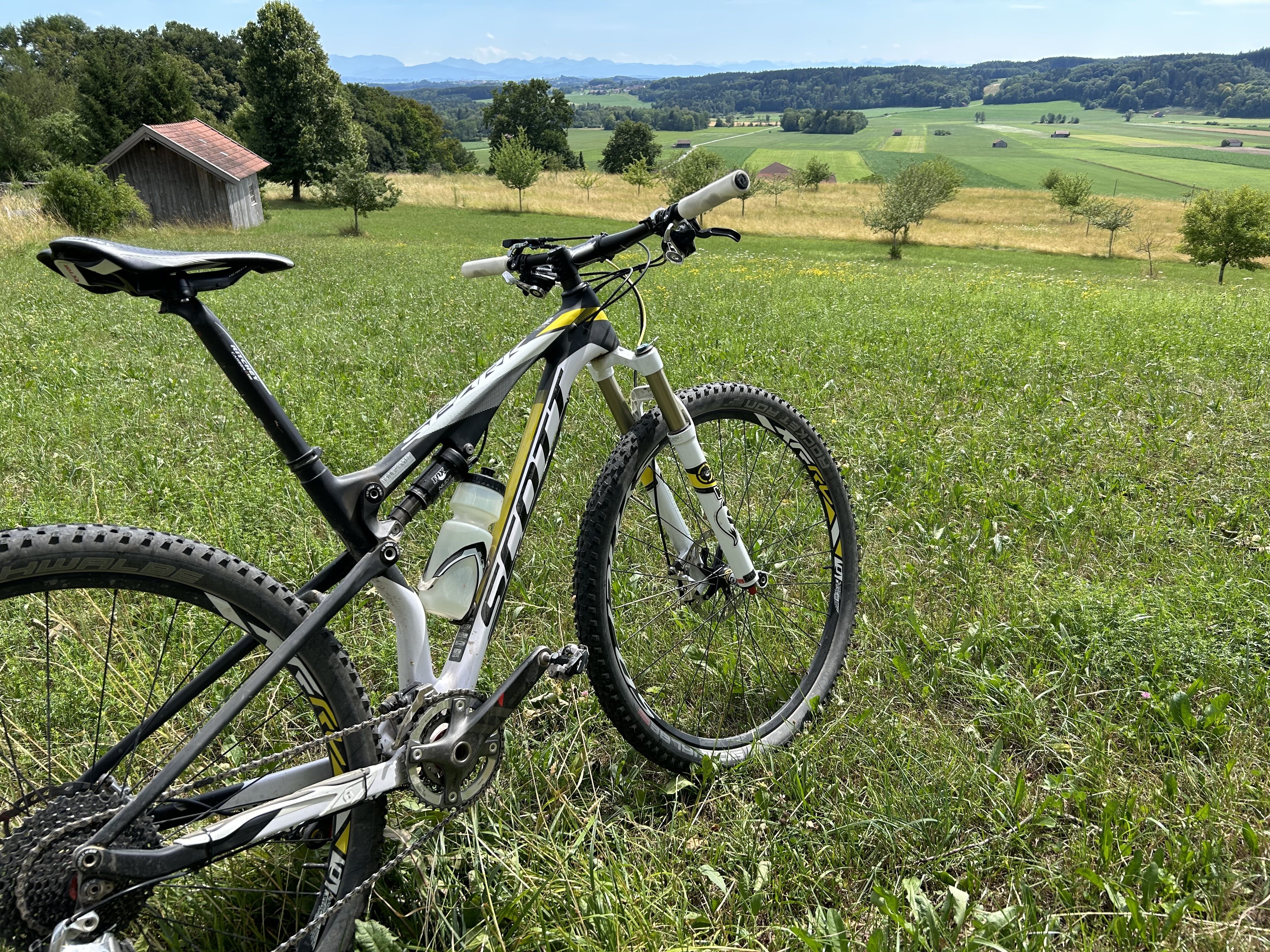

Wenn es steil wird schaue ich mir das vorher an und fahre in einem Rutsch durch. Wie gesagt, bisher musste ich noch nie nach hinten absteigen. Dass das mal passieren kann ist auch klar, aber zu behaupten, man müsse immer und überall nach hinten absteigen ist doch Nonsens.
Wie bitte schön, soll ich bei diesem Bike nach hinten absteigen?
