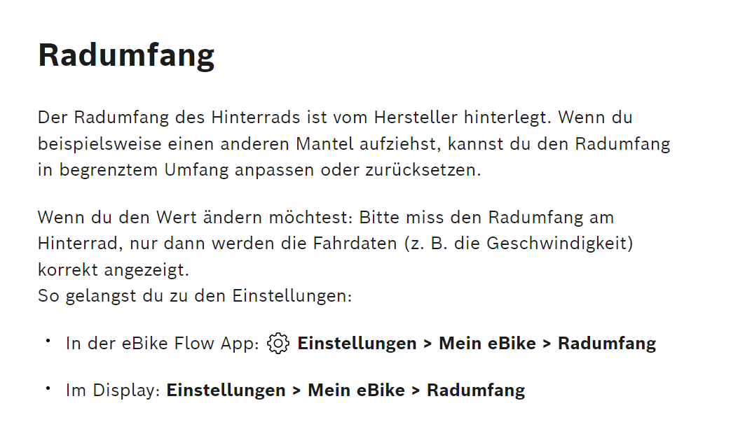

Und wer hinterlegt den da?
Ich selbst - in den Einstellungen im Kiox , wie immer schon.
Je nach dem, ob "altes" Kiox oder Smart System:
So ganz verstehe ich nicht mehr, was Du uns sagen willst.
In Deinem Screenshot beantwortest Du Deine Frage doch selbst schon richtig.
"...vom HERSTELLER hinterlegt."
"...kannst DU den Radumfang in BEGRENZTEM Umfang anpassen...".
Du wirst es nicht schaffen, bei einer ab Werk für 29" konfigurierter DU den Umfang für 18" einzugeben.
