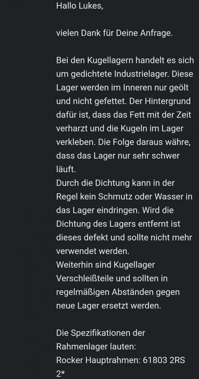

gibt es hier im Forum jemanden, der bei seinem 2019er Decoy schon einen Schaden an den Lagern des Hinterbaus hat? Bei mir sind beide Lager im Bereich der Hinterachse festgefahren und eines im Bereich unterhalb des Sattels (im Rahmen) läuft relativ rau.
Die Lager in Bereich der Hinterachse sind komplett ohne Fett. Sie sind von Bolu, welche nach Internetrecherche irgend so eine China-Klitsche ist, welche eher mit dem Begriff „billig“ in Verbindung gebracht wird als mit dem Begriff „Qualität“. Weshalb man hier an den Lagern eines 6.500 € teuren Bikes 10 oder 15 € spart, verstehe ich nicht wirklich.
