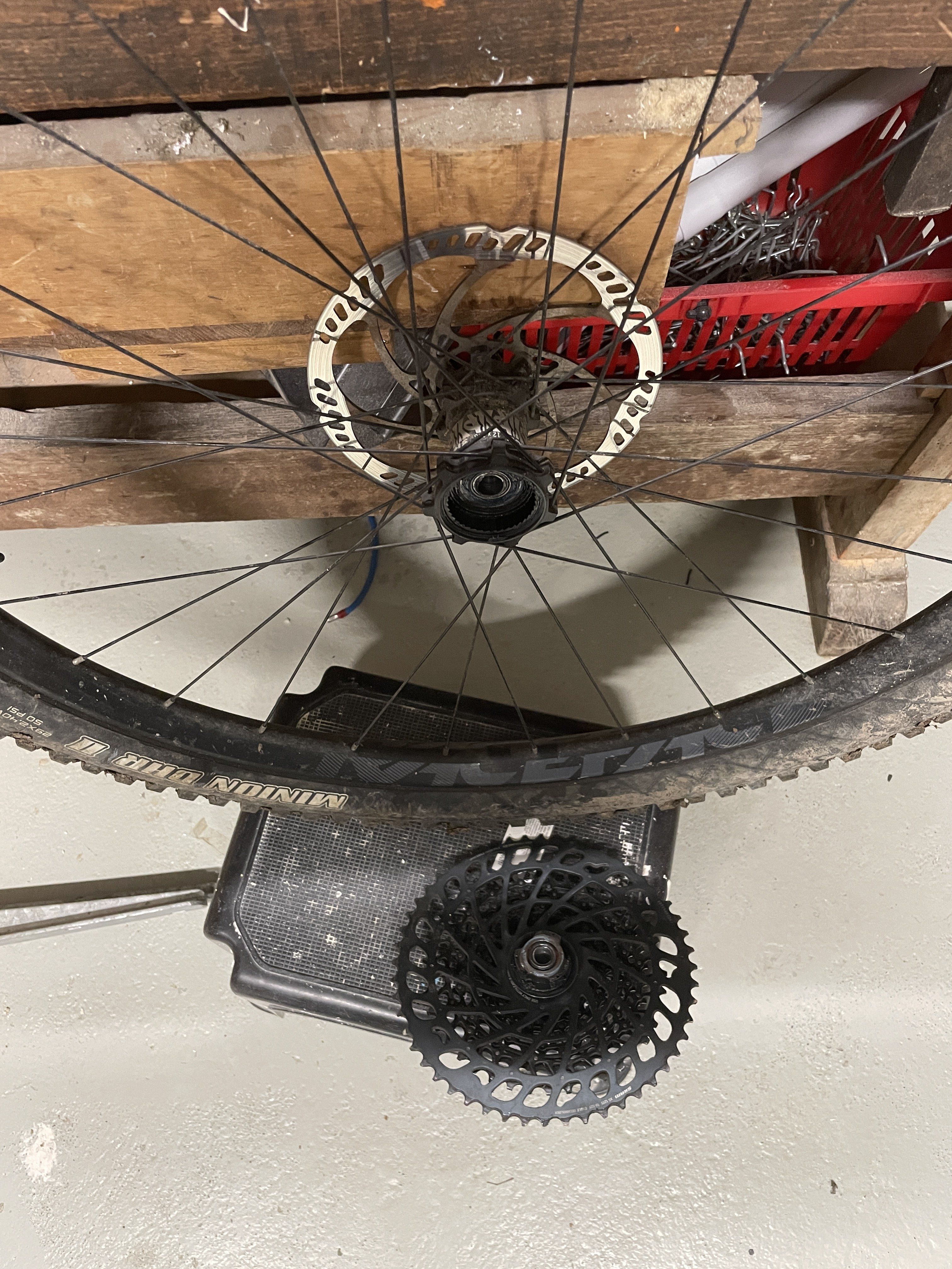

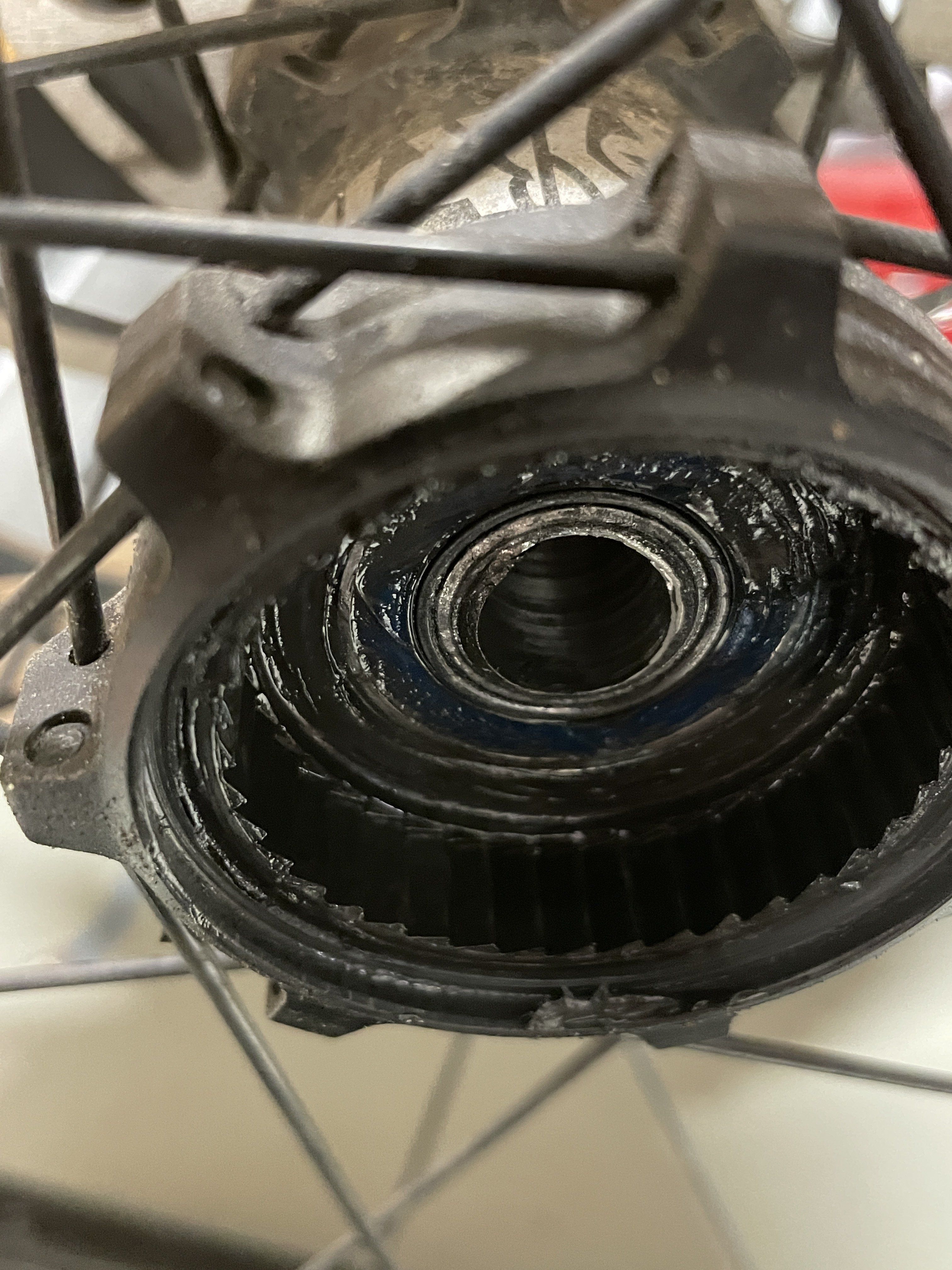

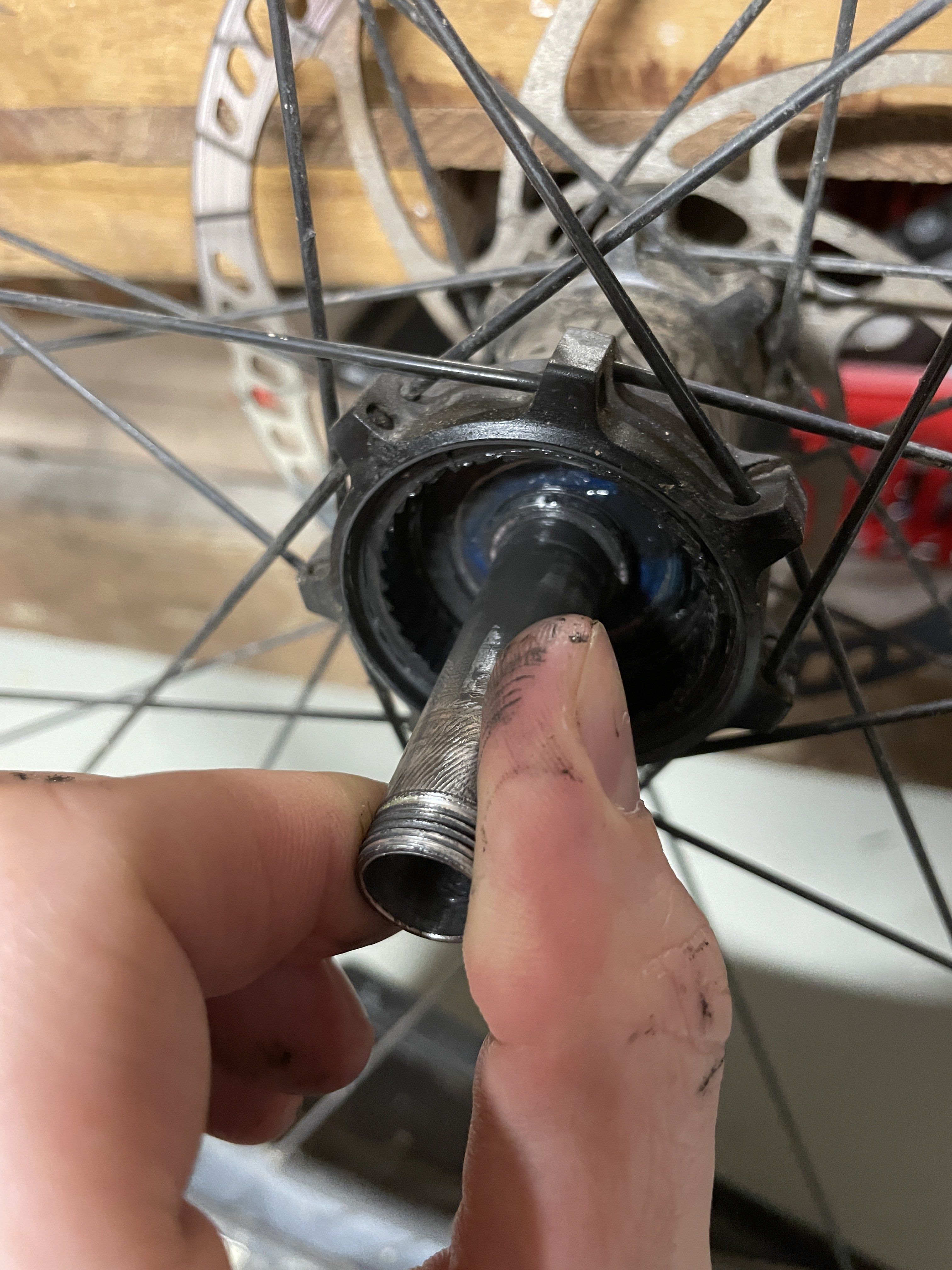

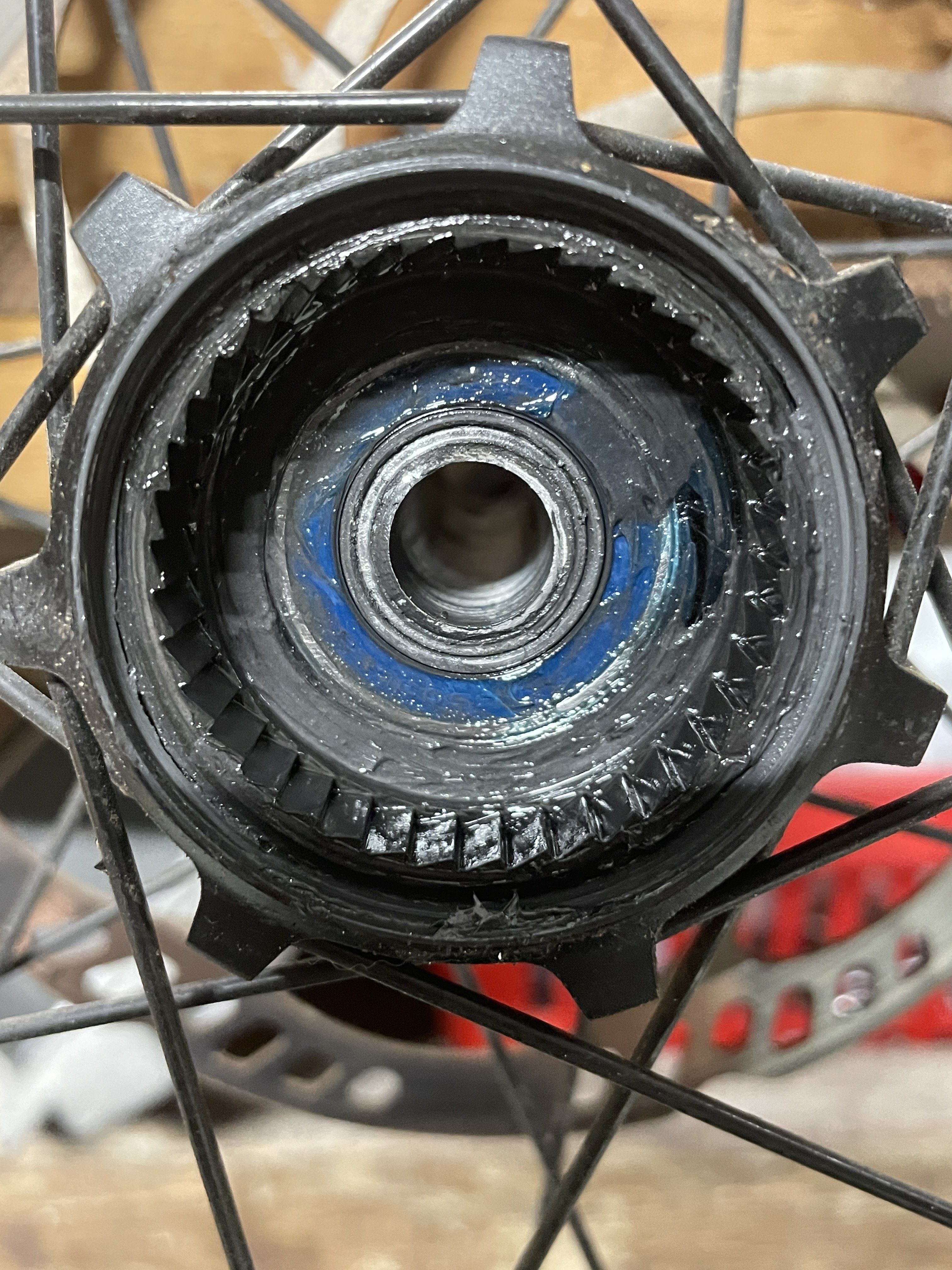

Hallo zusammen,
ich hatte die letzte zeit immer wieder das Problem, dass mein Focus Jam² Factory aus 2018 unter Last etwas genarzt hat. Nachdem ich mir hinten die Kassette angeschaut habe ist mir dann aufgefallen dass die Schraube auf der Gegenseite der Kassette (wo das kleinste Ritzel ist) locker war. Leider hat anziehen immer nur kurz geholfen, das knarzen kam wieder und die Schraube war wieder lose. Heute dann wieder zerlegt, und dieses mal sieht es schlimmer aus. Ich fürchte die Hülse vom Freilauf ist gebrochen? Kann mir einer sagen was ich nun am besten als Ersatzteil bestelle (ganze Nabe/Ganzes Laufrad (bitte nicht) oder nur ein Teil?) und was evtl. die Ursache war? Muss die Schraube mit Schraubensicherung gesichert werden? Welches Drehmoment? Könnte mir vorstellen das ich beim letzten mal einfach zu sehr angezogen und damit den Bruch verursacht habe, das klärt aber noch nicht wieso die Schraube sich immer wieder gelöst hat.
Danke für eure Hilfe.
Gruß
Michael
